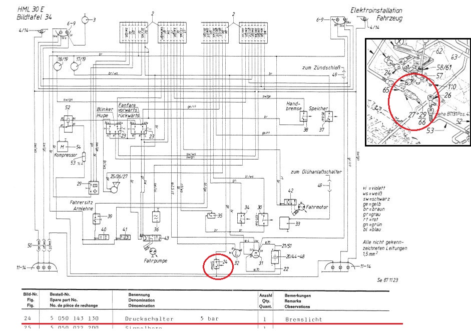

Hallo,
und zwar scheint bei uns der Druckschalter für das Bremslicht nicht mehr zu funktionieren. Wir haben die Stromkabel vom Druckschalter abgezogen und aneinander gehalten, Bremslicht leuchtet. Jedoch gibt es kein Bremslicht, wenn man die Bremse tritt bzw. die Handbremse aktiv ist.
Wir vermuten nun das der Druckschalter nicht mehr in Ordnung ist und wahrscheinlich gewechselt werden muss.
Dazu habe ich aber noch ein paar Fragen und zwar,
- Beschrieben ist er mit 1,4 bzw. 5,0 Bar, kann man den Druckschalter einfach abmontieren oder fliegt einem dann was um die Ohren?
- Würde eine Reinigung vorher sinniger sein bevor man ein Ersatzteil bestellt?
- Gibt es eine mögliche andere Ursache, warum das Bremslicht nicht leuchtet?
Hab mal eine Zeichnung aus dem Handbuch beigefügt wo der Schalter sitzt. Also unter der Bremse halt.
Es handelt sich um ein Schaeff HML 30 e Mobilbagger - BJ. 1991 - Model Nr. 32/3723

Würde halt gerne wissen ob man das Teil vorher vielleicht ausbauen und säubern sollte und ob man es einfach wechseln kann also drucklos ist wenn der Bagger aus ist?
