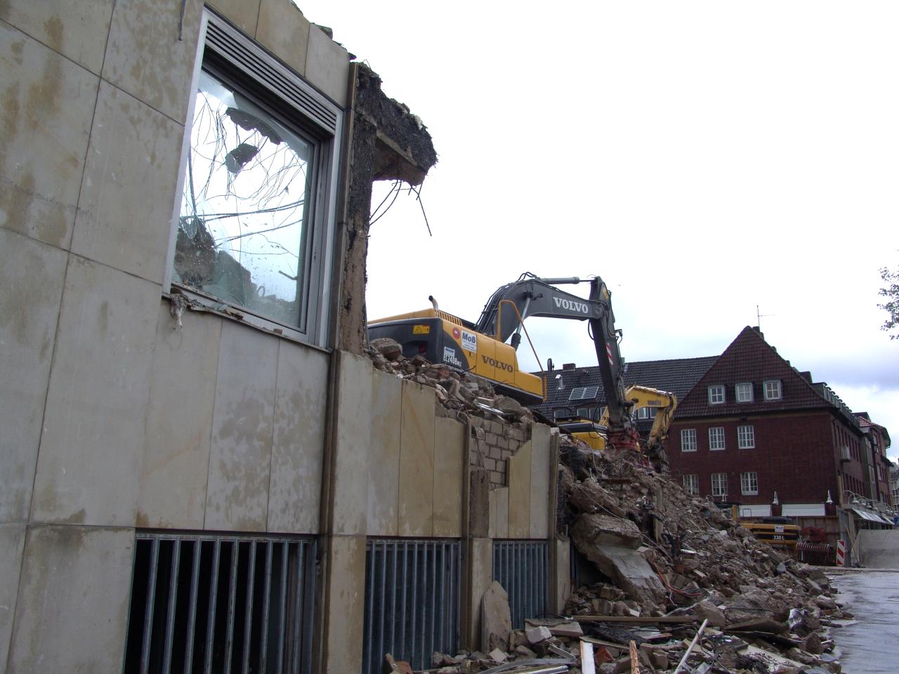

Im Rahmen des Mammutprojekts "Münster Arkaden" (siehe auch Bericht über Münster: klick, klick), muss momentan ein altes Sparkassengebäude weichen.
Abbruch wird von der Fa. Moß Erdbau & Abbruch aus Lingen durchgeführt.

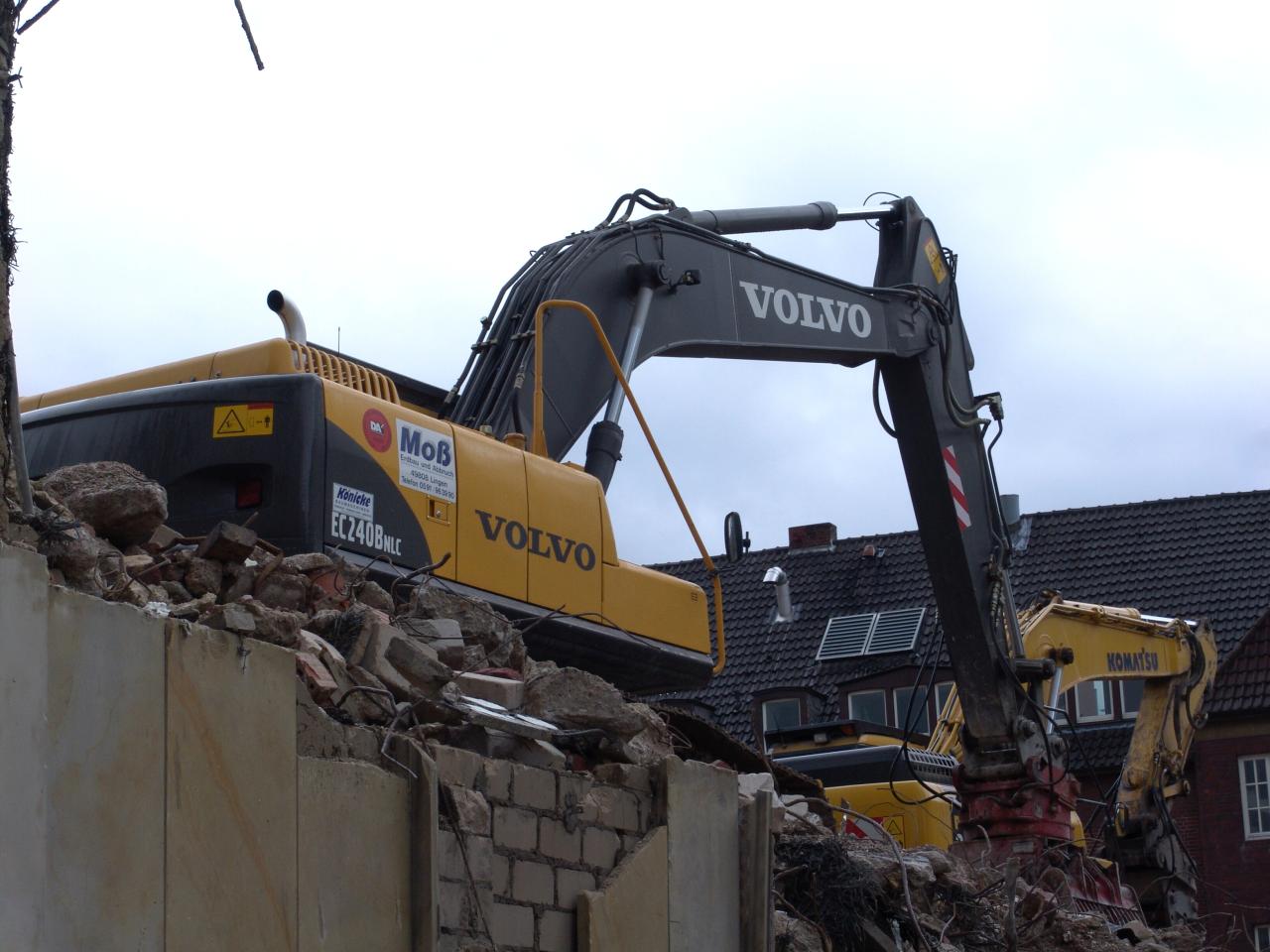

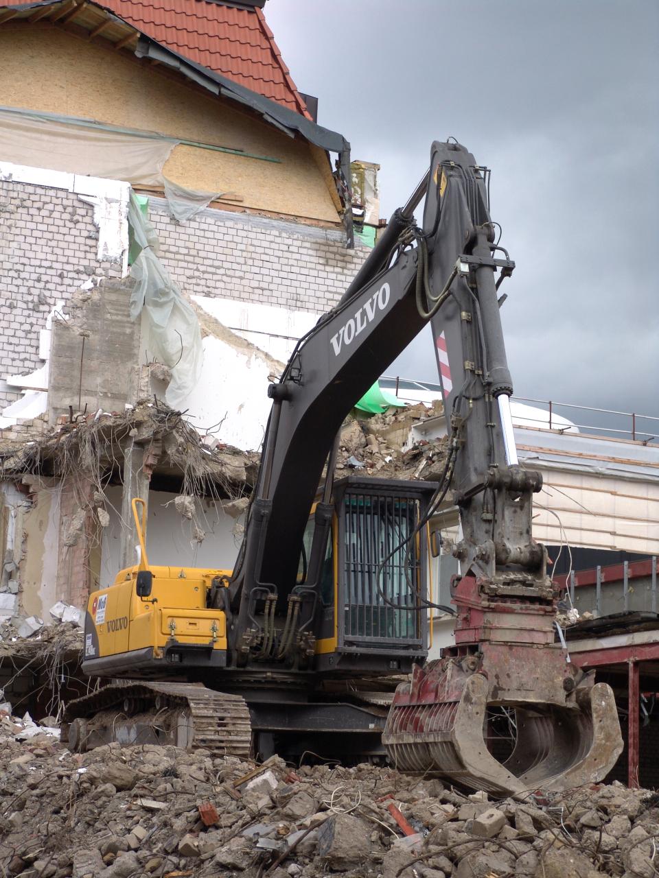

Volvo EC240 BNLC mit Verachtert Abbruch-/Sortiergreifer

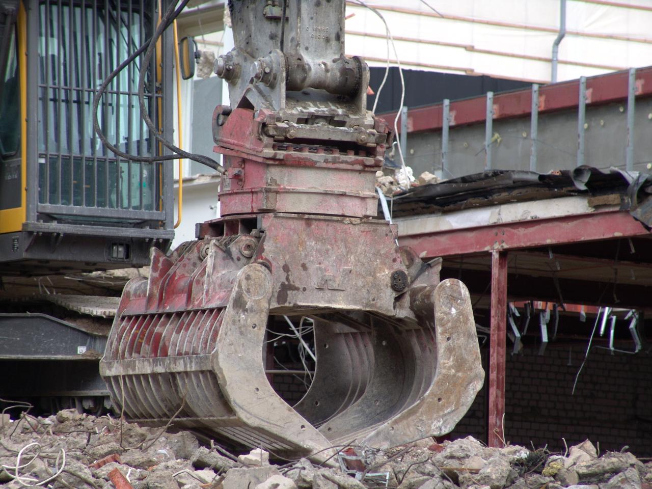

Verachtert Abbruch-/Sortiergreifer VRG 40

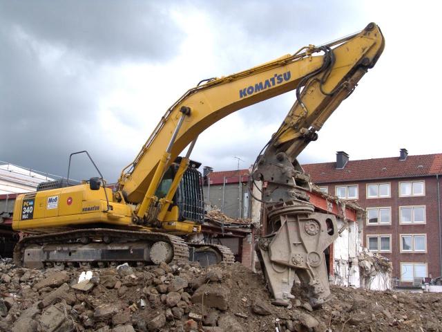

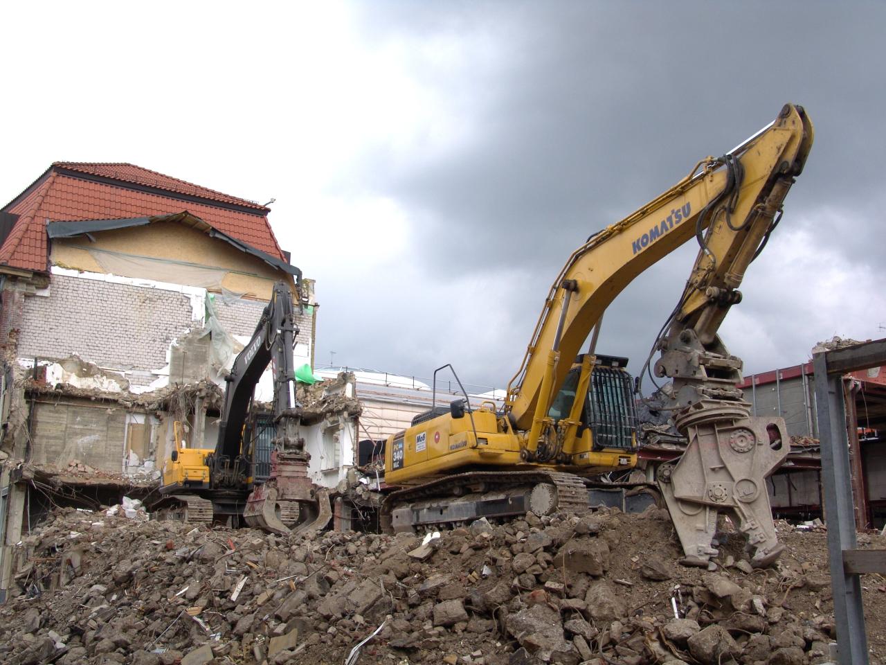

Komatsu PC 340 NLC mit Verachtert Schere

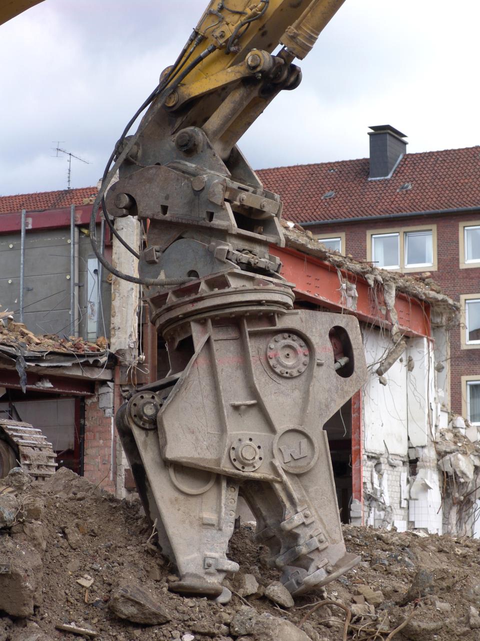

Verachtert-Schere VT 40. Interessant ist hier der Adapter zwischen den beiden Schnellwechslergrößen CW 40 und CW 45. So kann die Schere am Volvo und am Komatsu betrieben werden.

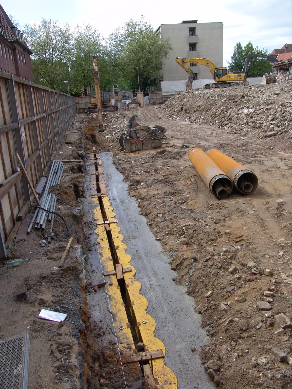

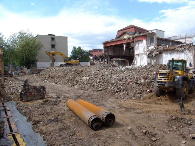

Hier sieht man sehr schön die betonierten Leitwände für die überschnittene Bohrpfahlwand des geplanten Baugrubenverbaus. Diese Leitwand dient als "Schablone" für die einzelnen Bohrungen.

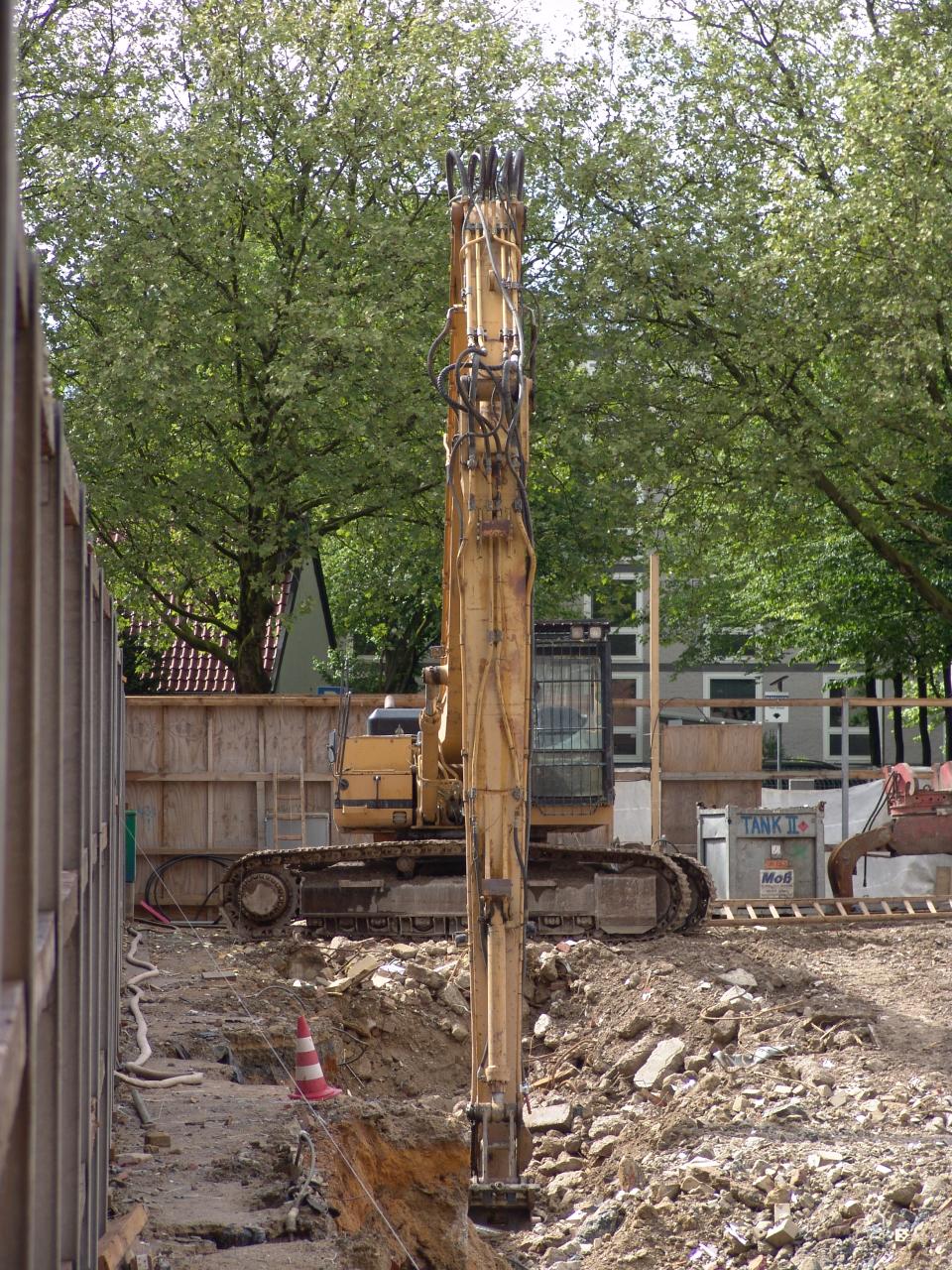

Longfrontbagger CAT 330 L UHD

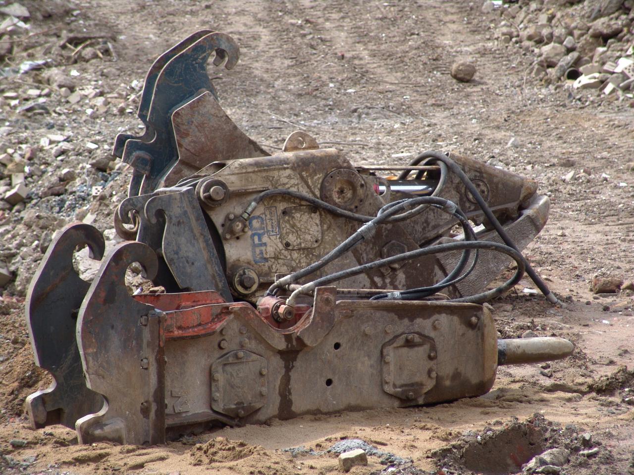

Hydraulikhammer und dahinter FRD Pulverisierer
hehe und wer den radlader genauer anschaut wird des parteizeichen von leo weiss entdecken hinten rechts am kotflügel.
