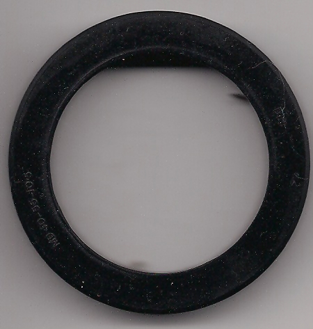

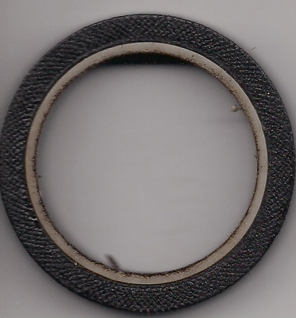

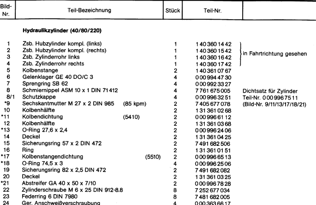

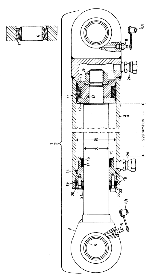

ich hab ein Problem, die Dichtung 17 mit Ring 16 wie im Bild zu sehen, ist bei einem der beiden Zylinder schrott.
Nun steht da auch eine Teilenummer drauf " DLI MD 40-55-10-5 " zu diesen Angaben finde ich aber keine Dichtung die dem Aussehen meiner schrottigen ähnelt. Der Ring ist auch in die Dichtung eingelassen und sitzt zusammen hinter einem Sprengring. Gibt es diese Art der Dichtung garnicht mehr? Kann ich da ne Alternative einsetzen?

Einfach zum Hansaflex fahren, und wenn er sie nicht am Lager hat, bestellt er se dir bis morgen.
Das sind i.d.R. Normteile.
Google mal nach: "Wellendichtring 40-55-10-5"
Wie Zylinderdichtungen sind Normteile? Wir reparieren um die 1500 Zylinder / Jahr und das ist kaum einer wie der andere...
