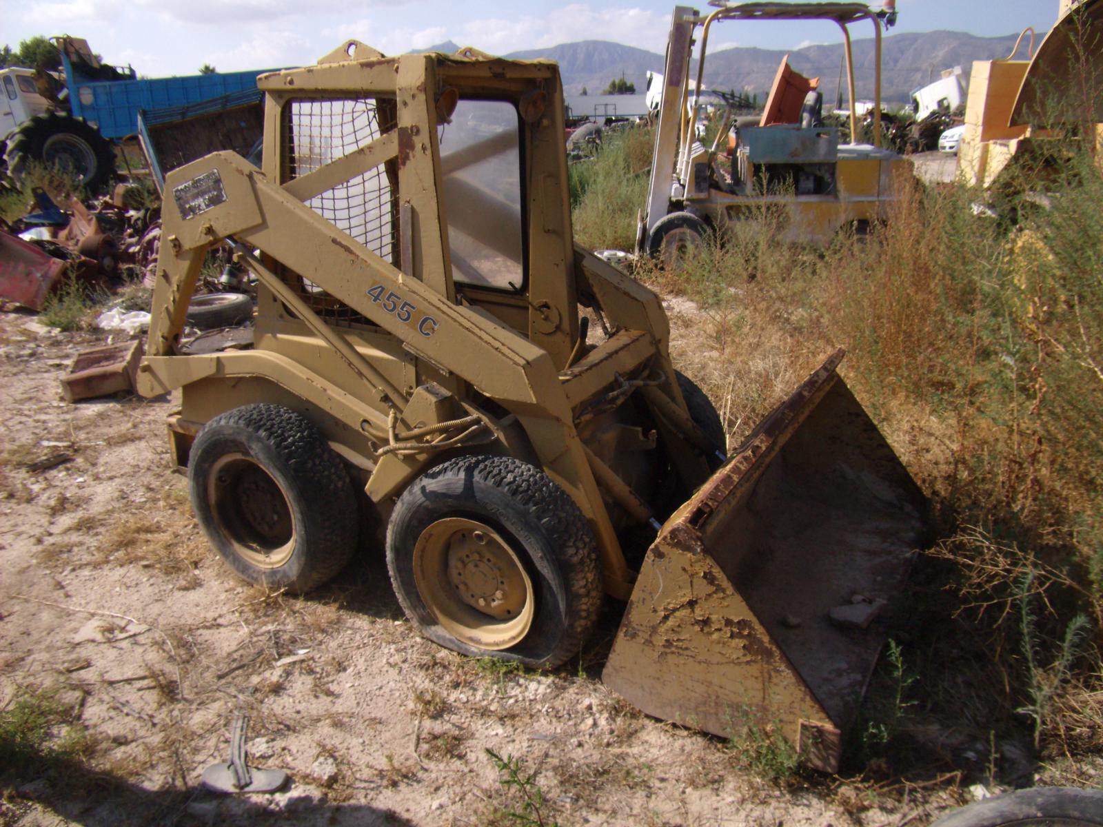

Selten, selten..., suche auch schon seit Jahren und habe inzwischen einen Kübel vom Bobcat montiert um die Wartezeit mit Schaffen zu überbrücken; ist sogar besser, weil breiter. Arme habe ich gleich vom Spendergerät übernommen und auf passende Grundplatten geschweißt um sie an die vorgesehenen Stellen an die Ladeschwinge zu schrauben. Hat also keine bauliche Veränderung des Grundgerätes stattgefunden, ist eben nur ein anderer Vorsatz mit gleichen - wenn nicht besseren - Leistungseffekten.
Gruss, Tom
