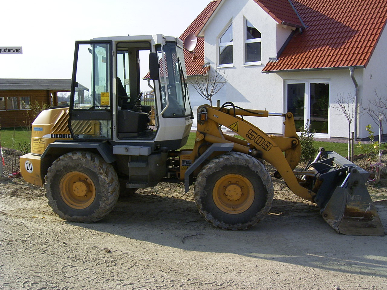

ich habe momentan einen Liebherr 509 Stereolader auf meiner Baustelle im Einsatz.
Eigentlich bin ich ganz zufrieden mit dem Gerät. Normalerweise war ich immer Atlas Fan.
Nur, wenn ich die Lenkung voll einschlage, kommt öfters ein mächtiges knacken von unten. Beim ersten mal dachte ich schon, es sei etwas abgerissen.
Der Lader ist ca. 3,5 Jahre alt.
Ist das normal bei diesem Typ?
Was habt Ihr für Erfahrungen mit diesem Geräten?
Gruß
Andreas

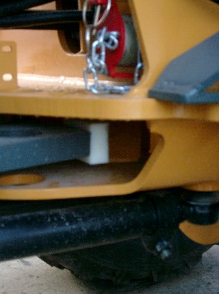

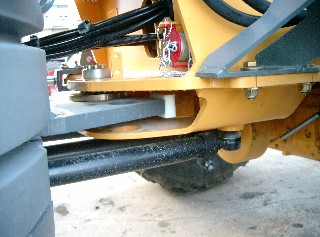

Ich habe auch 507 und 509. Dieses knacken oder schaben kam bei mir von dem Gummianschlag. Der sitzt an der Schubstange unterhalb des Knickes...
Ich mach mal ein Bild und stell es rein.
Gruss
So habe nachgeschaut.Das ind Anschläge aus Kunststoff,sitzen in der Nähe der Schubstange unterhalb des Knickgelenkes. Machst etwas Fett drauf,dann ist Ruhe
