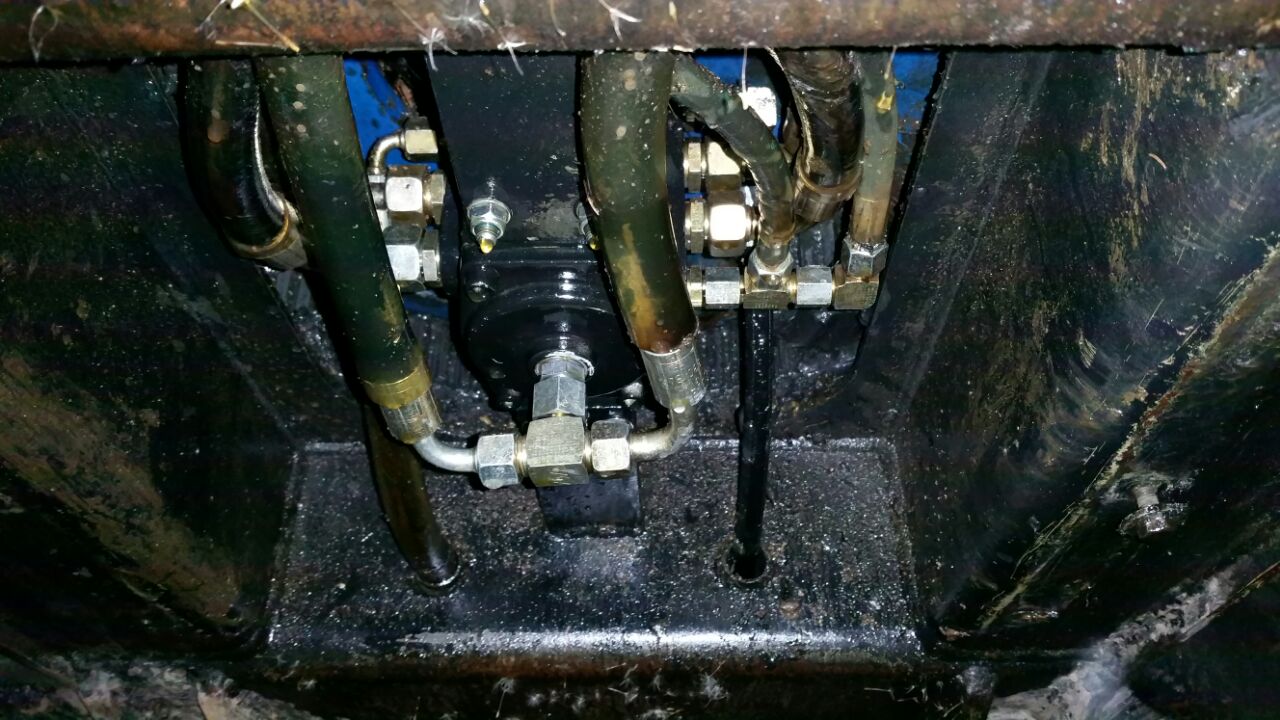

ich habe vor ca. 1 Jahr einen Schaeff Hr 14 mit ca. 5800 Stunden gekauft.
Nun ist mir aufgefallen das die Drehdurchführung leicht ölt (Bild im Anhang),
kann man diese abdichten oder lohnt sich das nicht?
Wenn ja wo kann ich diese Teile bestellen, ich habe bis jetzt noch nichts gefunden.
Außerdem ist mir aufgefallen das der Drehkranz ca. 5cm Spiel hat, dieses kommt anscheinend
vom Schwenkritzel und eine teil vom Schwenkgetriebe, wenn man am Ausleger wackelt
und auf das Ritzel schaut, dreht sich die Komplette welle ein wenig.
Lohnt es sich bei 5cm schon ein neues Ritzel einzubauen oder
wie kann ich den Verschleiß des Ritzels messen?
Oder kann man sogar das Zahnflankenspiel einstellen?
Schon mal vielen Dank im voraus.

Hallo,
Drehdurchführung abdichten kann man natürlich, lohnt sich halt sehr oft nicht oder der Erfolg ist i.d.R. nur von kurzer Dauer, weil das Innenteil meist an der Stelle, wo die Dichtungen sitzen, einläuft.
Wo hast Du denn die 5 cm gemessen? An der Stielspitze?

Hallo Schaeff,
Drehdurführungen kann man schon dauerhaft instandsetzen,wichtig ist ordentliches Material zu verwenden,
ebenso wichtig ist die Ausführung der Arbeit.
Der Atlas hat schon recht,dass bei älteren Atlas Maschinen, die Abdichtung für Laien nicht ganz einfach ist.
Drehkrannzritzel könnte der Keil ausgeschlagen sein,ansonsten mal einenen dünnen Blechstreifen
durch die Verzahnung beim schwenken mit durchlaufen lassen,dann sieht man eigentlich die Abnutzung.
Gruß Hydraulix
Hallo,
da hat der Hydraulix recht, wir setzen auch DD instand, aber es ist halt genau der Punkt:
es ist nicht ganz so einfach, wichtig ist das Material und ich bezweifle halt oftmals, den Kosten - Nutzen - Vorteil bei solch kleinen und halt meist nicht so hochwertigen Maschinen.

Danke für eure Antworten,
kann mir vielleicht jemand sagen wo ich die Teile für die Drehdurchführung bestellen kann?
Das Spiel kommt vom Schwenkgetriebe, aber ich denke 5cm Spiel an der Löffelstiel Spitze sind noch im Normalen Bereich.
