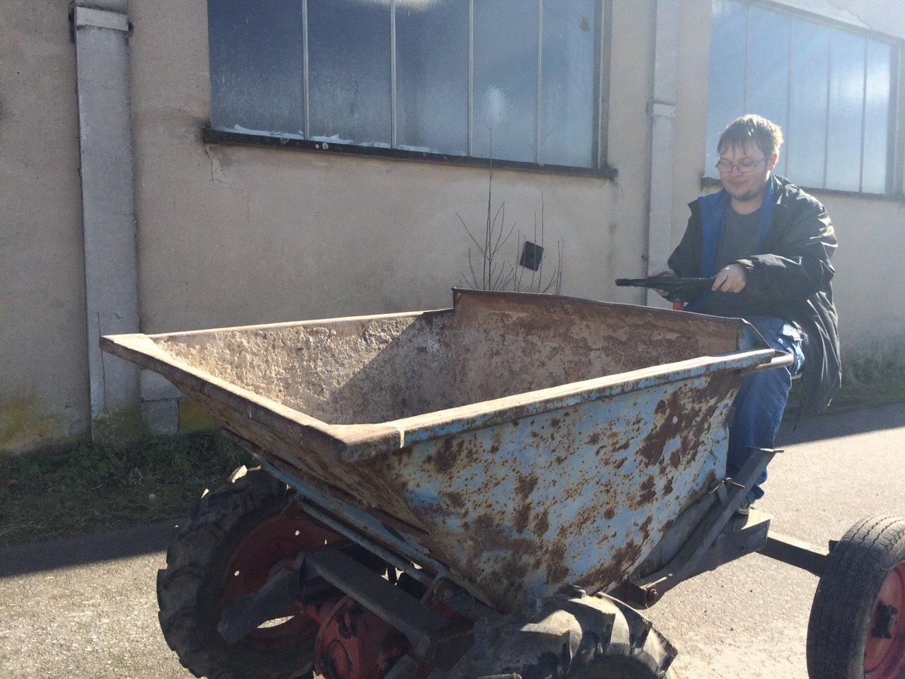

Heute kaufte ich den Muldenkipper O&K AS100 mit ca. 9 PS Leistung in Flehingen.
Baujahr ist 1961. Der Kaufpreis betrug 600€.
mit einem geliehen Hänger und einem Transporter meines Onkels fuhren wir in dann nach Wiesental auf das Gelände der IGHB.

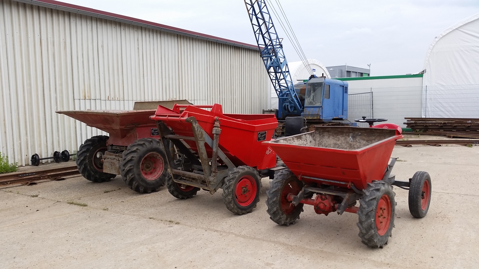

Nun gehts mit den Endarbeiten an den Bleichteilen los. Die Mulde, die Motorabdeckung und die Sitzschalle würden in der Spritzkabine mit RAL 7001 (silbergrau) grundiert.
02.05.2015
-leine Arbeiten Vereinsausflug
09.05.2015
Heute wurden die vogrundierten Teile in RAL 3000 (Feuerrot) lackiert.
