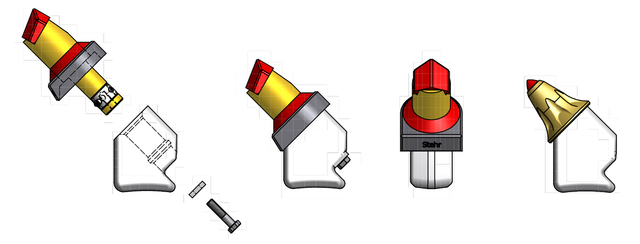

Fräsmeißel mit einem 25 mm Schaft stellen auch heute noch den Stand der Technik dar: Spitzmeißel mit einem Stahlkörper, in dem eine Spitze aus Wolframkarbid als eigentlichem Verschleißmaterial eingelötet ist. Diese werden in aufgeschweißten Haltern, die auf der Fräswalze angeordnet sind, durch Einschlagen befestigt. Eine federnde Spannhülse, die auf dem Rundschaftmeißel angebracht ist und sich in einer im Halter befindlichen Nut mit diesem verspannt, soll dafür sorgen, dass der Meißel sich im Halter drehen kann.
Beim Stabilisieren und Kaltrecycling von abrasiven und stark mit Steinen durchsetztem Material hat sich laut Hersteller oftmals herausgestellt, dass sich der umfassende Stahlkörper viel schneller abnutzt als die eingelötete Hartmetallspitze. Sobald diese dann nicht mehr im Stahlkörper gehalten wird, fällt sie heraus. Die Folgen sind dann mit hohen Kosten und Standzeiten verbunden, da der aufgeschweißte Halter dann ebenfalls schnell zerstört wird und das ganze System - Halter und Meißel - erneuert werden muss.
Diese Symptome wurden immer wieder von Kunden an die Firma Stehr herangetragen. Nach langen Versuchen soll nun eine Lösung gefunden worden sein, die den Stand der Technik neu definiert soll. Für den bestehenden, bekannten Halter für Rundschaftmeißel soll man den neuen Stehr- Flachfräsmeißel, der mit einer starken Hartmetallspitze bestückt ist, ohne weiteres einfügen können. Eine geschmiedete Hülse, die mit dem eigentlichen Meißelkörper fest verbunden ist, stülpt sich über den Halter - dadurch soll der Meißel gegen Verdrehen fixiert und gleichzeitig gegen Verschleiß geschützt werden.
Die beim Rundschaftmeißel bekannte Spannhülse verspannt sich laut Hersteller in dem bestehenden Halter. Zusätzlich soll die Verbindung noch mit einer Schraube gesichert werden können. Große, im Boden befindliche Steine sollen gebrochen werden und den Meißel nicht mehr zerstören. Die bekannten Steinbrecher können laut Hersteller ebenfalls mit dem Stehr-System ausgerüstet werden. Hier sollen auch die normalen Halter bis 50 mm zur Verfügung stehen.
Außerplanmäßige Austauschaktionen von Meißel und Meißelhaltern auf der Baustelle sind zeit- und kostenintensiv. Mit dem neuen Stehr-Meißel sollen die Werkzeugkosten erheblich gesenkt, die Haltbarkeit sehr stark verlängert, die Wartungsarbeiten, Standzeiten, sowie die Kontrolle der Meißel wesentlich reduziert werden können. Außerdem sollen noch wertvolle Rohstoffe geschützt werden.
Eine sehr interessante Aussage. Andere Hersteller behaupten, dass es sehr wichtig ist, dass sich der Meißel dreht. Da nur so eine gleichmäßige Abnutzung gewährleistet ist. Man sieht es auch am Abnutzungsbild welcher Meißel fest ist und welcher sich frei dreht.
Das ist richtig: der Spitzmeißel muss sich drehen
der Flachmeißel darf sich nicht drehen
wichtig ist: 1 Halter verschiedene Meißel !! für verschiedene Eisätze !!

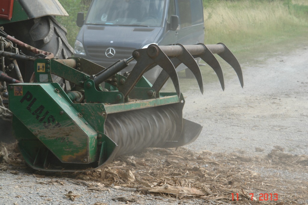

Hallo Herr Stehr,
bei Durchsicht dieses Themas kam mir sogleich ein Gedanke.
Ich habe einen Forstmulcher Plaisance im Einsatz. Die Original-Fräsköpfe sind grad nicht preiswert. Die Fräskopfsitze sind aufgrund einer nicht zu intelligenten Konstruktion stark verschlissen, da sie völlig ungeschützt sind und im Betrieb arg belastet werden.
Nun habe ich mir schon seit längerem überlegt, ein neues Fräsmeißelsystem auf die Walze aufzubringen.
Sind die hier vorgestellten Flach-Fräsmeißel geeignet, um diese auf einem Forstmulcher einzusetzen?
Mich würde ihre Meinung dazu brennend interessieren.
Hier ein Bild der Maschine
bearbeitet von ZX250
wir sind dabei ein Brechermeißel und Mulchmeißel für den Halter / Rundschaftmeißel zu entwickeln. ( laufen schon im Test)
Der Meißel zum Forstmulcher muss "schärfer " ausgelegt werden, damit er auch spahnt. ( Wurzelstockfräsen)
