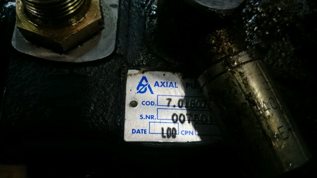

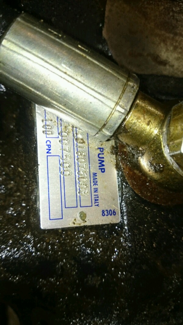

Habe heute dir pumpe ausgebaut und ein typenschild entdeckt
Aber habe keine hersteller der pumpe gefunden kennst
kennt jemand den hersteller
Anhand des logos von messersi haben wir leider noch nichts gehört
Und einen händler gibt es keinen in der schweiz oder in deutschland
