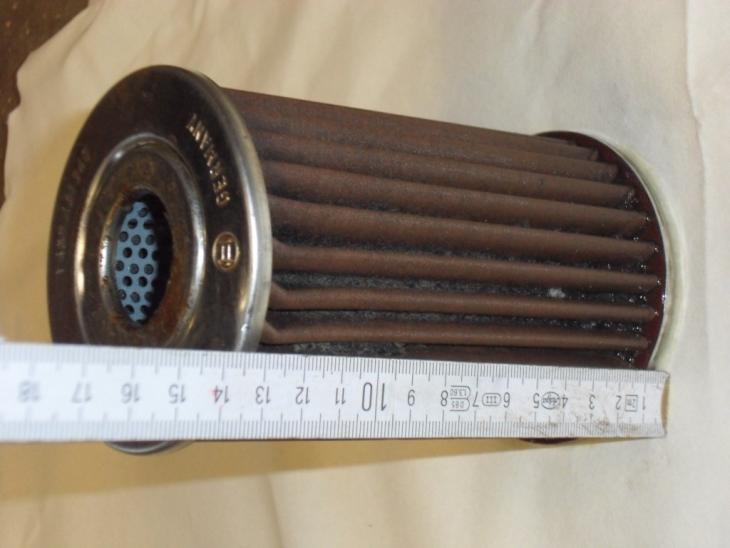

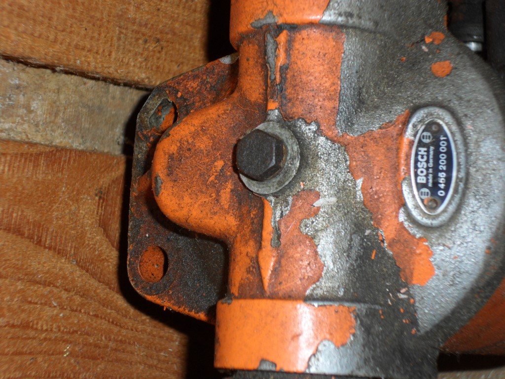

Hallo,
ich gebrauche für meinen Atlas AR 50 Baujahr 1973 einen neuen Filtereinsatz für die Hydraulik. Filtergehäuse und Filtereinsatz kommen von Bosch. Jedoch gibt es von Bosch kein Ersatz mehr. Kann man irgendwo einen passenden Filter bekommen? Das Filtergehäuse möchte ich wegen der Originalität nicht wechseln. Höhe vom Filter: 130 mm, Durchmesser: 85 mm, Bohrung oben 30 mm und Bohrung unten 17 mm. Nummer auf dem Filtergehäuse: 0 455 200 001. Nummern auf dem Filtereinsatz: Bosch 1 457 431 340 , FJSJ38U1Z, 6 250 152 111.
Bilder hänge ich an.
Hallo!
Hier findest Du unter den Nummern 1 457 431 340 und 6 250 152 111 jeweils den gleichen Filter, der maßlich allerdings ein bißchen anders ist, als Deiner.
Aber vielleicht kannst Du da ja mal nachfragen...
Viele Grüße!
T.
Hallo TausGV,
das wird die Lösung zu sein! Afgrund deiner Adresse habe ich weiter gegoogelt und bin auf Unimog-Community.de gestoßen. Dort wurde in einem Klaus Lader 213 so ein Filter eingebaut. Ich habe mir jetzt auch den Wismet WHE26286 bestellt.
Danke für die Hilfe
