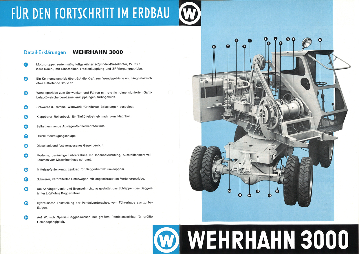

ich habe mir einen seilbagger mit fallgreifer zum spielen zugelegt.
zum transport hat der vorbesitzer den ausleger demontiert sowie auch das seil, nun habe ich leider keine Ahnung wie ich die seile wieder einfädeln muss.....vielleicht kann mir ja jemand einen tip geben....

Hier mal eine Geräte übersicht.
seildurchmesser wird wohl 10mm sein,
eine Winde ist zum greifer heben, die andere zum schliessen.
die schliesswinde ist manchmal grosser, weil mehr seil drauf passen muss, so erkennt man die zwei.
seillängen würde ich 2x auslegerlänge empfehlen, wenn sonst nichts bekannt ist. die schliesswinde muss mehr seil bekommen, weil ja im greifer noch zusaätzlich eingeschert wird.

kann gern Fotos machen.....nur müsste er doch auch noch das beruhigungsseil haben ...??? und wieviel mal muss das seil dann um die umlenkrollen am auslegerende gewickelt werden...???? eusa_think.gif
gruss
marcus
