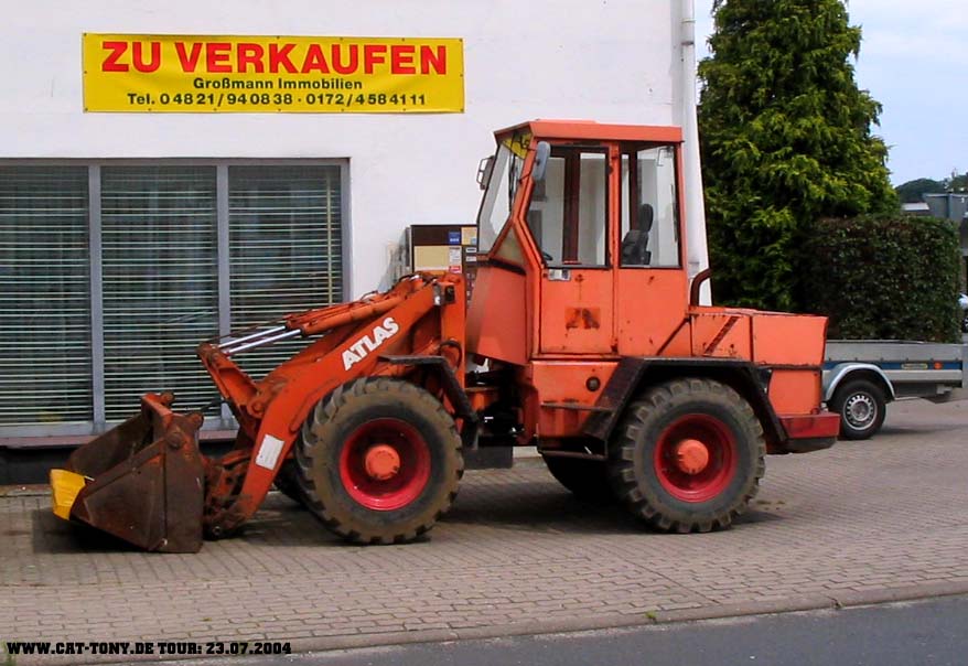

HAbe einen alten Radlader vom Typ Atlas AR 61C Baujahr 87/88 zum Schnee schieben gekauft. Der Radlader hat folgendes Problem.
Wenn ich den Vorwärtsfahrantrieb einlege und Gas gebe hört es sich an als wenn die "Ölpumpe" ohne Öl läuft. Der Bursche heult richtig auf. Nach einiger Zeit des Gas gebens bekommt er auf einmal Druck und der Radlader fährt los. Es fehlt auch jegliche Kraft wenn die "Pumpe" heult.
Komischerweise macht er dieses nicht beim Rückwärts fahren.
Den Hydraulikölstand habe ich bereits kontolliert und ein wenig (2,0 liter) korrigiert.
Würde mich freuen wenn mior jemand einen Tip gibt.
