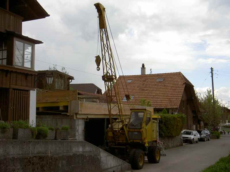

Ein kleines Bauunternehmen aus unserer Gegend setzt gelegentlich diesen MENGELE MK 30, Bj. 1974 für Kranarbeiten ein.
Der Besitzer ist mit dem Gerät voll zufrieden und hat mir einmal versichert, dass er den Bagger um keinen Preis hergeben würde!
Gruss Polä

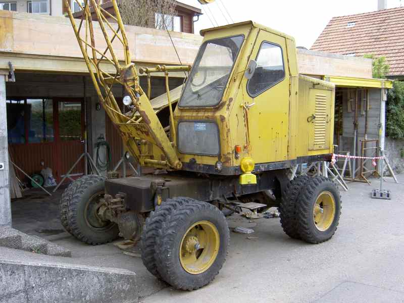

Der untere Teil des Gittermastes sieht aber irgendwie mitgenommen aus. Fast wie wenn da mal was schweres draufgefallen wäre.
Das ist mir noch gar nicht aufgefallen.
Könnte es auch sein dass der Gittermast, als er schon an den beiden Anschlägen anlag, noch weiter aufgerichtet werden sollte und er deshalb verbogen wurde?
Polä

Hallo,
das sieht nicht nur so aus, da wurde bestimmt der Gittermast bis über den Endanschlag gezogen. Habe schon einen Fuchs 301 gesehen, da war der Mast komplett nach hinten abgeknickt. Das kann passieren, wenn der Vorwählhebel für die Auslegerwinde eingelegt bleibt und dann quasi aus versehen mit der Kupplung die Winde aktiviert wird anstelle der Hilfwinde. Bis man es merkt als unerfahrener Maschinist ist es schon zu spät und der Gittermast beschädigt.
Gruß Markus
Der Bagger existiert bis heute mit Haken und wird gelegentlich bewegt.
