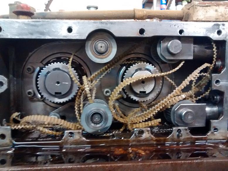

ich besitze seit neuestem eine Rüttelplatte Delmag SX 44.
Hier ist der Doppel-Zahnriemen bei den Unwuchtwellen (unten im Kasten) defekt.
Wie muss ich diesen wieder neu einbauen, so dass es funktioniert?
Angenommen im Stand (also neutralstellung) wie muessen die Gewichte auf den zwei Unwuchtwellen und wie die zwei rechten gegenlaeufigen Schubstangen (welche vom Hebel am Griff aus betaetigt werden) stehen?
siehe bild.. (sofern es geht)
Vielen Dank fuer euere Info im voraus

Die Schubstangen genau ausmitteln, die Rüttelplatte auf den Boden eben stellen, und den Riemen auflegen.
