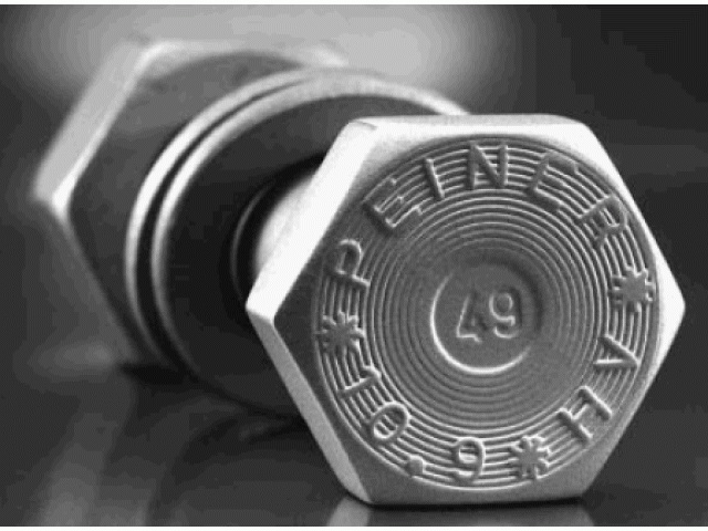

Lies mal den Sechskant-Kopf des Bolzens da steht eine der Zahlen die ich oben geschrieben habe drauf. Das ist deine Güteklasse des Bolzens.
Anbei ein kleines Beispielbild hier sieht man einen Sechskantbolzen Güteklasse 10.9 wie man auf dem Kopf deutlich ablesen kann top.gif

gute Idee, nur ist dass ein Bolzen mit zwei mal Aussengewinde, aber 10.9 sollte es schon sein.
