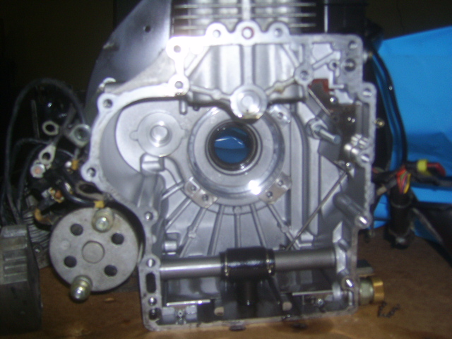

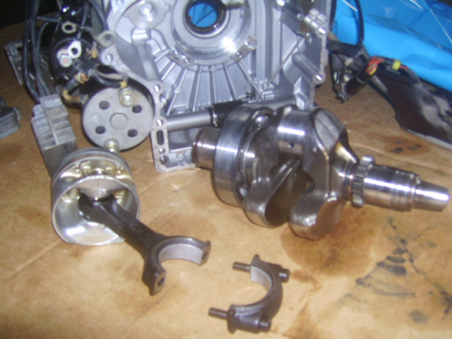

Der Motor hatte einen Schaden am Pleuellager , vermutlich durch Ölmangel.
Hier das leere Kurbelgehäuse.
Alle Motorteile werden gereinigt und auf Verschleiß geprüft.
Die Kurbelwelle ist vom Schleifen zurück.
Alle benötigten Ersatzteile z.B. Dichtungen etc sind auch da.
Alle Teile liegen zum einbauen bereit.
Kolben Zylinder und Ventiele liegen noch in der Tolleranz.

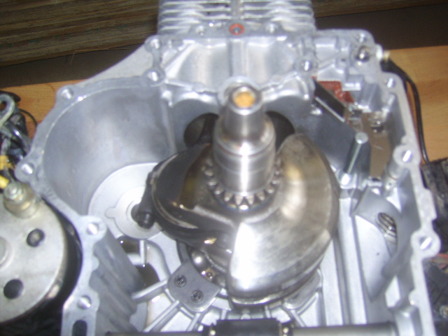

Es weden nur neue Kolbenringe eingebaut, dazu bekommt der Zylinder einen neuen Hohnschliff.
Der Kurbeltrieb ist eingebaut.

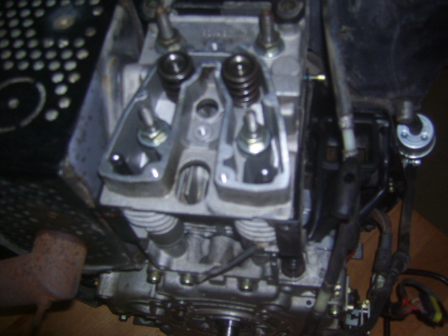

Nun wird der Steuerdeckel und Zylinderkopf montiert.
Als letztes wird der Motor noch komplettiert
Ventiele eingestellt Öl aufgefüllt.
