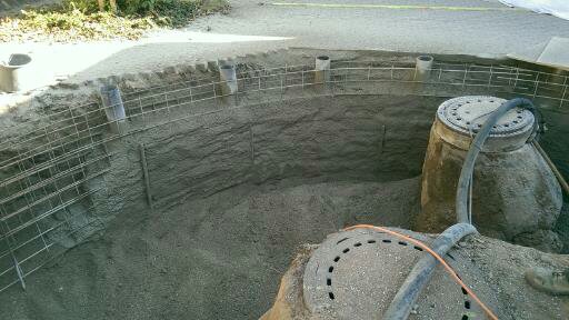

Wir haben den Auftrag zur Erstellung eines Schachtbauwerkes, unmittelbar
neben einem bestehenden U-Bahn-Tunnel.
Die Baugrubensohle liegt hierbei ca. 13m unter GOK und ca. 2,60 m unterhalb der Gründungsebene des Tunnels.
Die Baugrube haben wir mit einer 20cm Spritzbetonschale augekleidet.
Randbedingungen:
- Ausführung in einer 4-spurigen Hauptverkehrsstraße
- Inhomogene Untergrundverhältnisse
- Trasse einer Trinkwasserleitung (VW 250 GGG) im Bereich der Baugrube
- Bestehender U-Bahn-Tunnel angrenzend zur Baugrube
- Bauausführung unter Betrieb des Mischwasserhauptsammlers
Vielleicht kommt ja noch was... Insbesondere Bilder wären höchst interessant...

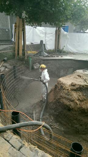

Hallo
wir haben in der Uni Düsseldorf einen Auftrag mit mehreren Spritzbetongruben,die tiefste ist 12 m tief.
Wenn gewünscht,stelle ich mal Bilder ein.
