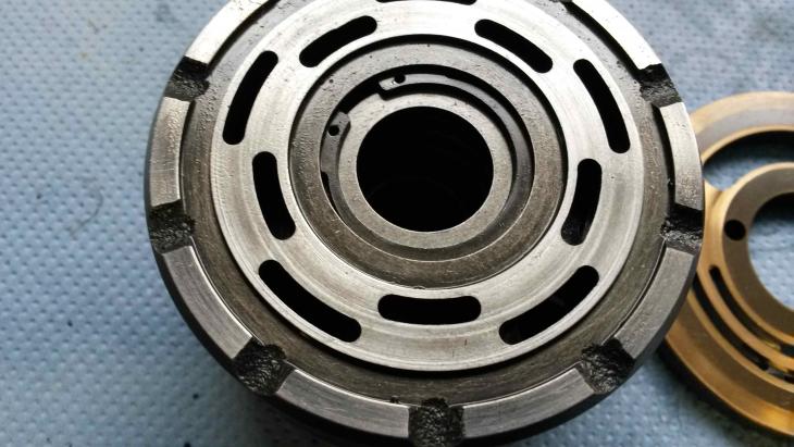

Pumpe demontiert. Der Steuerspiegel scheint nicht Ordnung zu sein.
P1 ist der Ausgang der nicht genug Druck bringt
P2 ist der Ausgang der in Ordnung ist

Hallo pkarmouze,
die Steuerscheibe ist wohl defekt, Neuteile für diese Einheit schwer zu beschaffen, am sichersten ist eine
neue Pumpe, oder gib mal die genaue Typbezeichnung durch.
