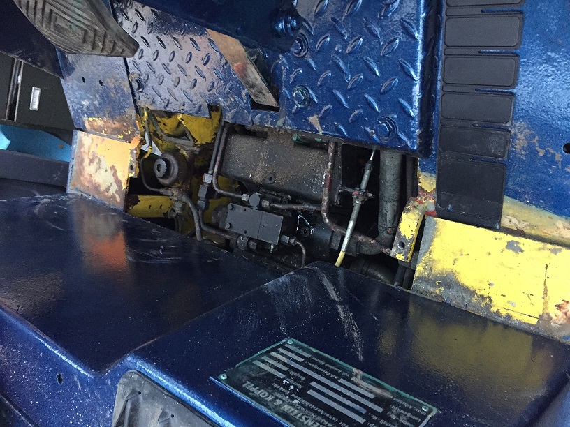

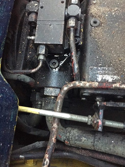

Unser O&K Gaberstapler V16 3,9t Leergewicht, 5,5t Gesamt, Treibgas, Ford Motor Bj 78. Hat eine Hydraulik Leckage sowie ab und an Probleme beim Wechseln bzw. Einlegen des Vorwärts-Rückwärtsgangs wobei letzteres seit unzähligen Jahren besteht und zweitrangig ist.
Gibt es Irgendwo Explosionszeichnungen, Ersatzteilelisten o.ä.
Ich hab mal 2 Fotos der Undichtigkeit gemacht scheint nur die Dichtung zu sein da der Stapler aber im Einsatz ist würde ich mir das ganze gern erstmal auf einer Zeichnung anschauen und klären ob es Ersatz gibt.

Alles wieder gut -> zerlegt, gereinigt, loctite alles wieder zusammen und dicht.
Es liegt darunter tatsächlich ein O-Ring (hatte einen riss) mit ca. 10cm Durchmesser falls also noch jemand sowas irgendwo bekommt würd ich einen auf Vorrat nehmen falls der Fehler wieder auftritt.
