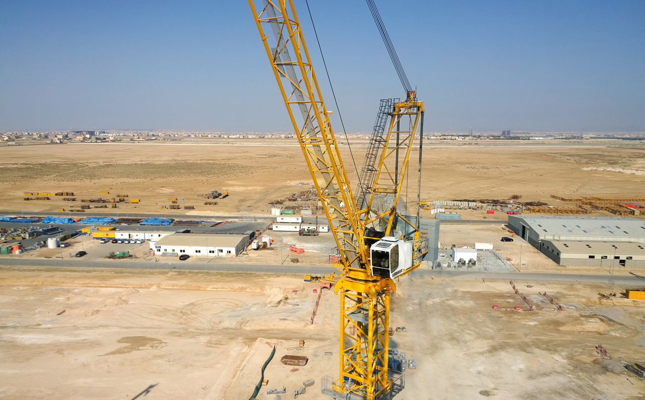

Am höchsten Gebäude der Welt werden vier Liebherr-Verstellauslegerkrane zum Einsatz kommen, drei vom Typ 280 HC-L 16/28 und ein 357 HC-L 18/32 Litronic. Nach heutigen Planungen werden die Krane mit Auslegerlängen zwischen 40 m und 45 m eingesetzt. Die geforderten Traglasten bewegen sich zwischen 11 t und 12 t bei 35 m Ausladung. Insgesamt werden beim Bau des Kingdom Towers sechs Verstellauslegerkrane eingesetzt, davon vier Liebherr-Turmdrehkrane.
Die Experten der Liebherr Tower Crane Solutions unterstützen das Bauunternehmen bei der Entwicklung einer wirtschaftlichen Kranplanung.

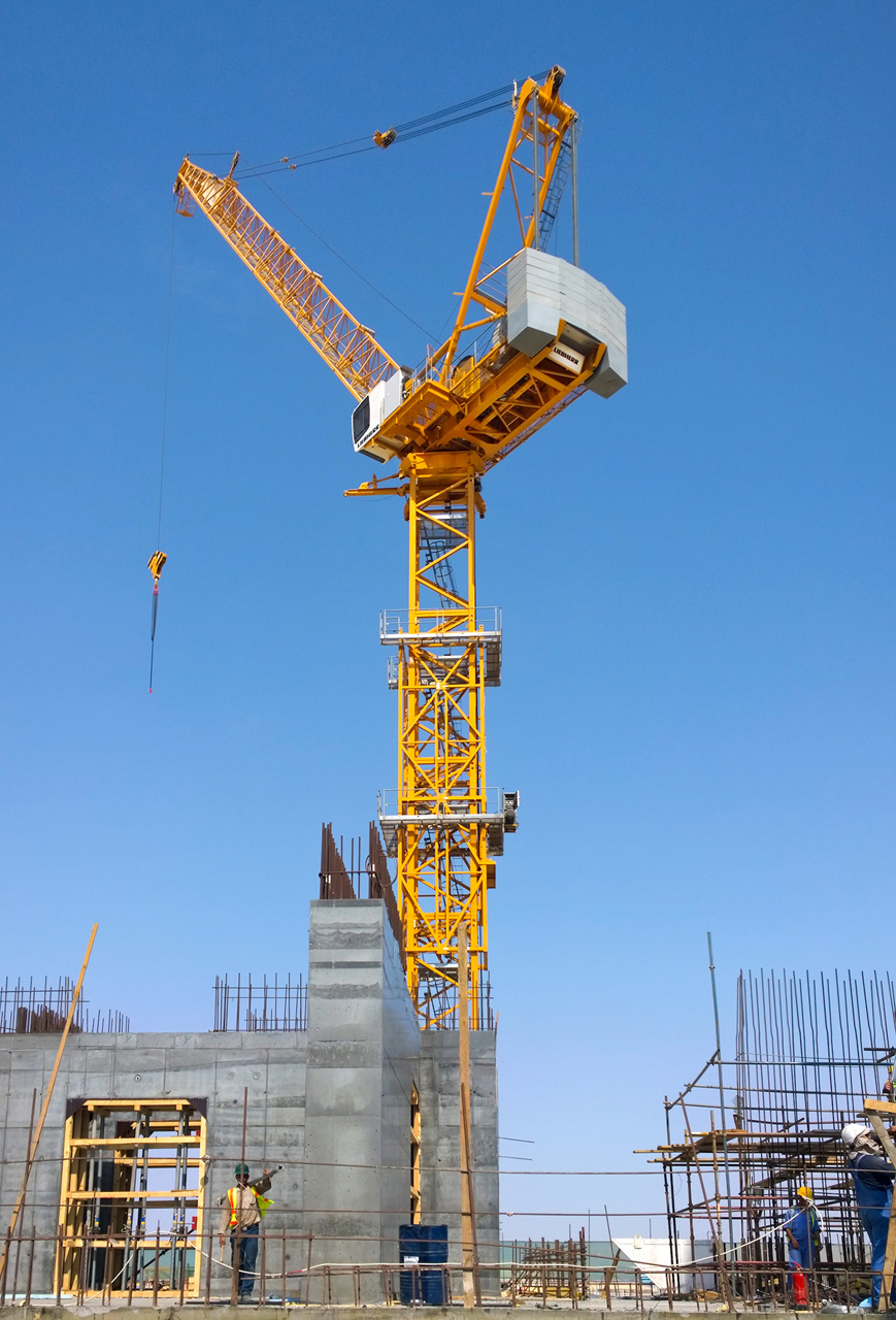

Drei Liebherr-Verstellauslegerkrane des Typs 280 HC L bauen die Seitenflügel des Kingdom Towers. Diese Krane werden an den Außenseiten des Gebäudes verankert und erreichen Hakenhöhen von circa 400 m.
Der Liebherr-Verstellauslegerkran 357 HC-L wird auf einer Höhe von etwa 1000 m die Spitze auf das Gebäude setzen. Bis er diese Höhe erreicht hat, wird er zunächst im Zentralgebäude aus eigener Kraft in die Höhe klettern.
Um solch enorme Höhen zu erreichen, arbeiten sich die Krane über mehrere Kletterschritte nach oben. Dafür werden sie auf der Skyterrasse des Gebäudes oder auf verschiedenen Cantilever-Plattformen, die außen am Gebäude angebracht sind, positioniert. Die Turmdrehkrane auf der Baustelle des Kingdom Towers montieren und demontieren sich dabei gegenseitig.
