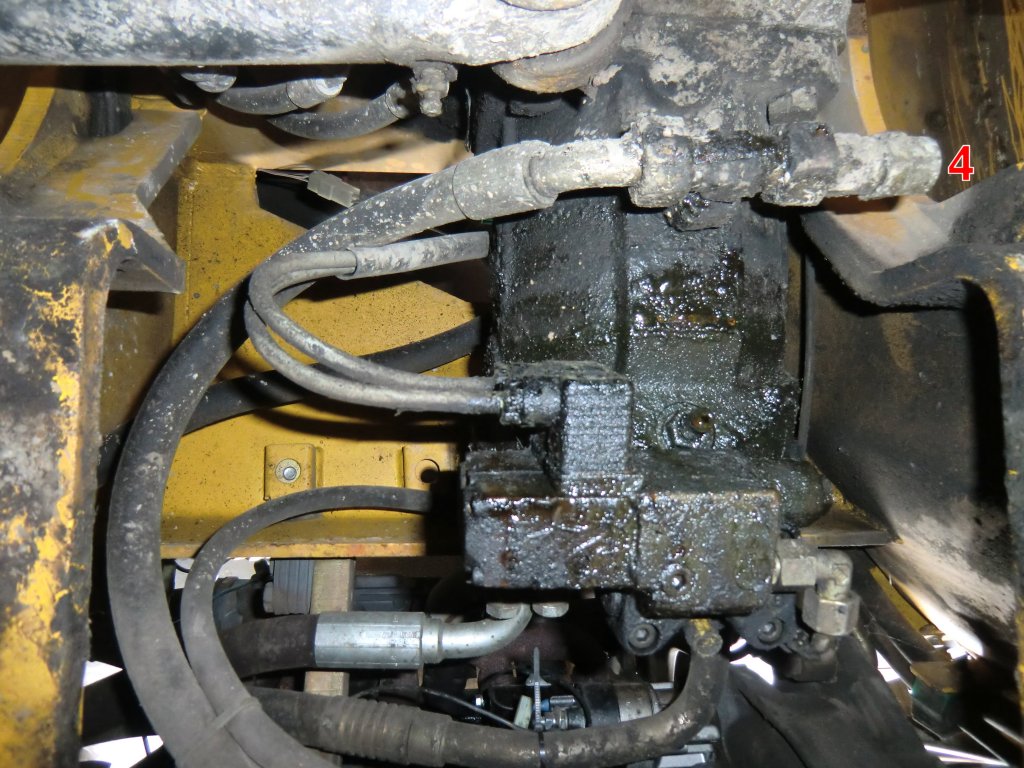

ich habe ein Problem mit meinem Kramer Allrad 320, ca. 5.000 Betriebsstunden.
Die Endgeschwindigkeit auf der Ebene beträgt nur noch ca. 7km/h sleeping.gif . Bergab auch mal etwas mehr.
Die Verstellpumpe ist eine Bosch-Rexroth A4VG, der Fahrmotor ein A6VM, welcher auch sehr verölt aussieht (Foto entstand von unten).
Vor ca. 100 Betriebsstunden hat der Vorbesitzer in einer Fachwerkstatt einen kompletten Service mit Öl-/Filterwechsel machen lassen.

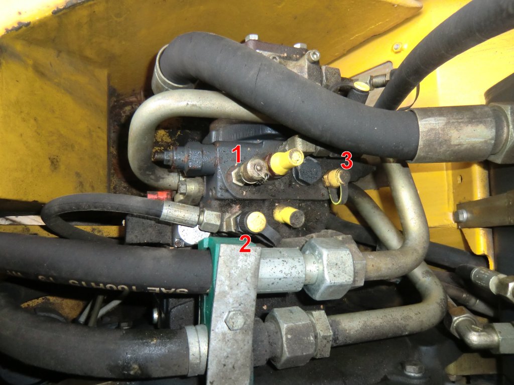

Ich würde nun zuerst gerne die Drücke messen und habe dazu verschiedene Meßstellen identifiziert (siehe Bilder mit entspr. Nummerierung). Leider weiß ich nicht was genau an den einzelnen Positionen gemessen wird bzw. wie hoch der Druck dort sein sollte.

Guten Abend
das ist ganz einfach du hast dort irgendwo ein Magnet ventil welches schnell langsam schaltet
prüfe nach ob dies bei Straßenfahrt bestromt wird
da zuerst schauen
auch nach den Magneten
Ist da alles ok dann schau ob du fahrrichtungsabhängig steuerdruck am fahrmotor anliegen hast

Guten Abend
da zuerst schauen
auch nach den Magneten sitzen direkt auf dem fahrmotor auf dem 2 Bild
dort wo die Kabel hin gehen
Ich hab von unterwegs aus geschrieben
falls du Fragen hast meld dich
mfg
1 und 3 ist der Hochdruck liegt je nach Fahrzeug 420 bis 460 bar
2 ist der da steuerdruck liegt von 0 bis ca26 bar dieser ist abhängig von der ident nr und von eimstellwerten
hier den Hersteller fragen
diese Werte sind auch nicht in Service unterlegen beschrieben bearbeitet von Hydraulikdoktor
