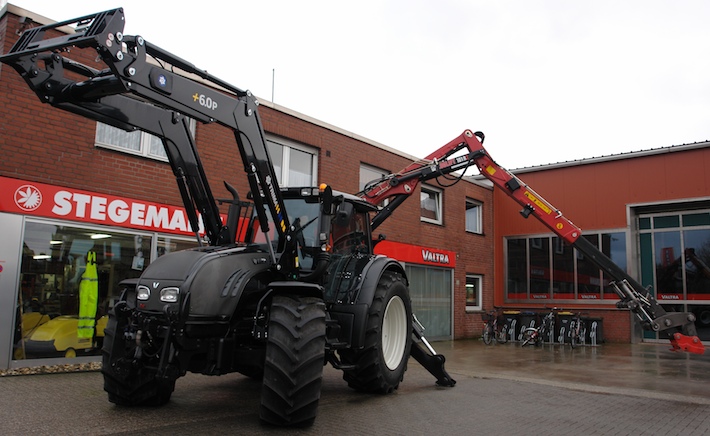

Der erste Valtra mit einem von der Firma STEGEMANN Landtechnik aufgebauten Kran Loglift 101RZ ist fertig.
Der HIAB LOGLIFT 101 R ist speziell für den Einsatz mit Rückzügen ausgestattet, seine Abmessungen berücksichtigen die extrem schweren Einsatzbedingungen und speziellen Features von Kranen für Rückezüge.
Der Valtra ist mit einem stufenlosen Getriebe ausgestattet und hat 180 PS.

Sieht gut aus der Traktor. Wozu braucht der einen Schnellwechsler am Kran und wird die Löffelkinematik noch Lackiert? Gibts schon Einsatzfotos?
mfg daewoo210 bearbeitet von daewoo210

der Schnellwechsler wird gebraucht, weil der Kunde für den Kran 7 Anbaugeräte hat.
Einsatzbilder gibt es noch nicht. Erst ab nächster Wochen kann der Schlepper zum Ersten mal eingesetzt werden. Bis dahin sind hoffentlich alle Arbeiten an dem Kran abgeschlossen.

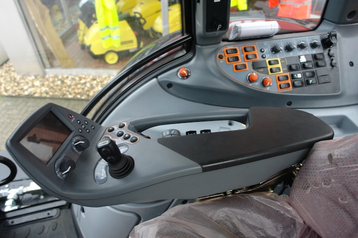

Wie wird den der Kran gesteuert? Über Funk, oder über Can- Bus und Minihebel?
