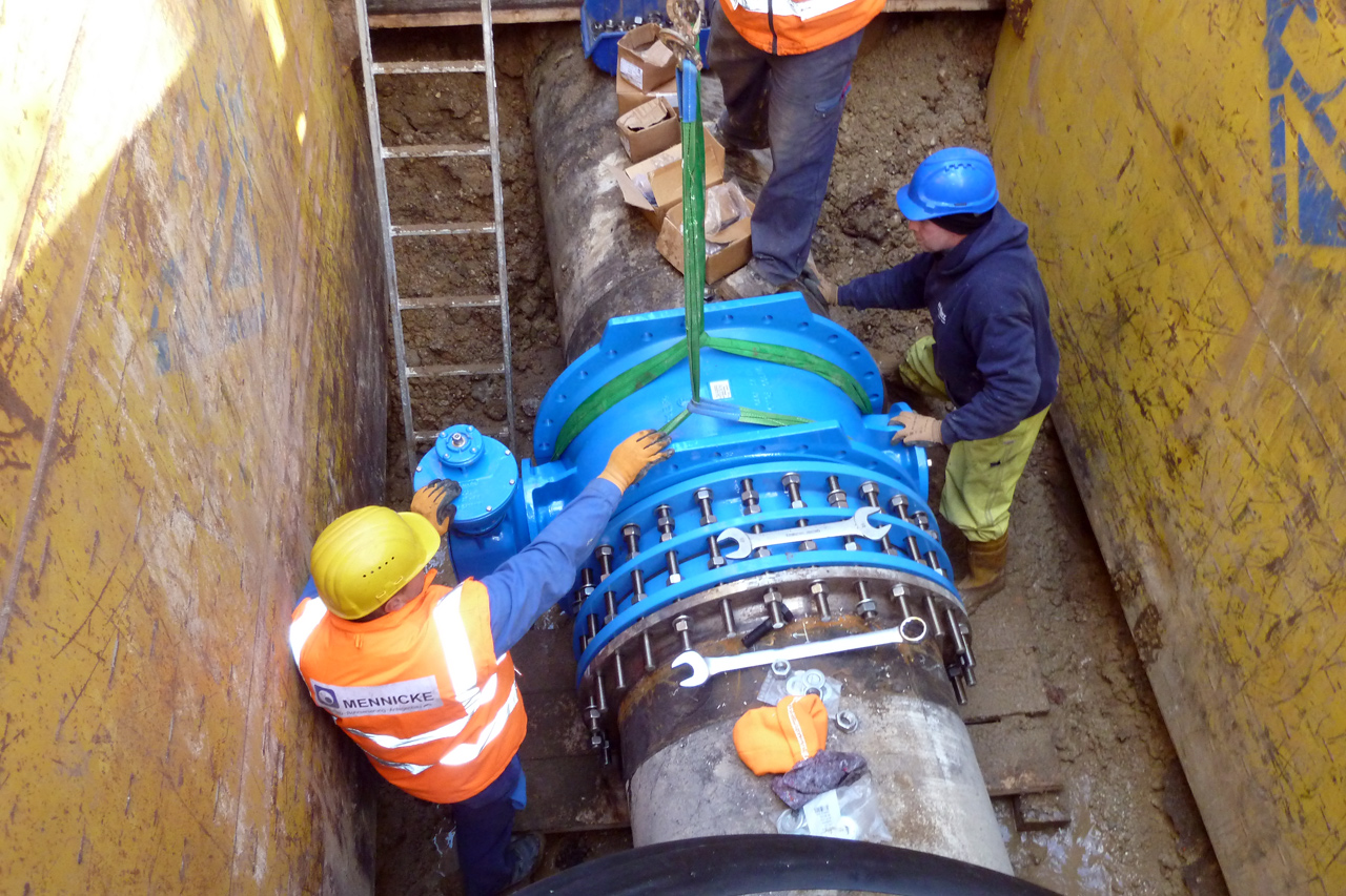

Einbau der Schieberklappe. Hier waren Fingerspitzengefühl und Erfahrung gefragt

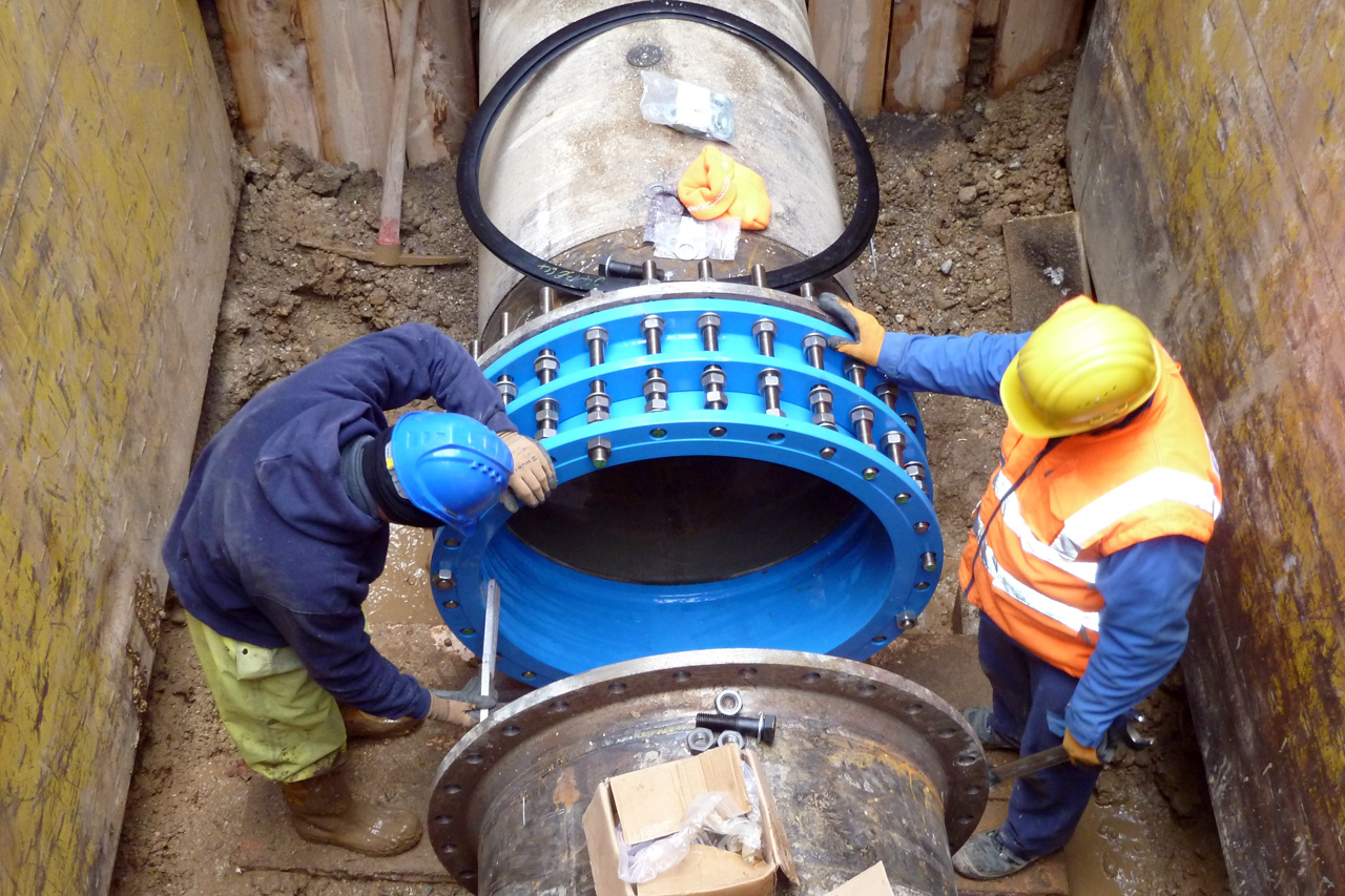

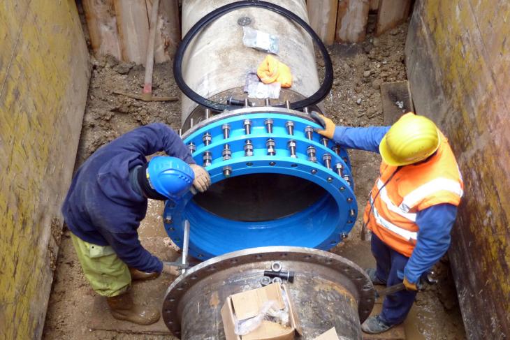

Die Bauarbeiten begannen mit dem Freilegen und Heraustrennen von zwei Leitungsteilen und dem Einbau von zwei Vorschweißflanschen, einem Ausbaustück und einer Absperrklappe DN 900 je Leitungsteil. ?Bereits dieser erste Bauabschnitt stellte sich als äußerst komplex heraus, da die Leitung stark unter Spannung stand?, sagt Michael Weber, Niederlassungsleiter Mennicke München. Die Rohrleitungsenden hatten nach dem Trennen der Rohre einen erheblichen Versatz zueinander und wiesen eine merkliche Ovalität auf. ?Dem Team auf der Baustelle und insbesondere den Schweißern verlangte es eine Menge Know-how und Fingerspitzengefühl ab, die Leitungsteile wieder miteinander zu verbinden?, so Weber.

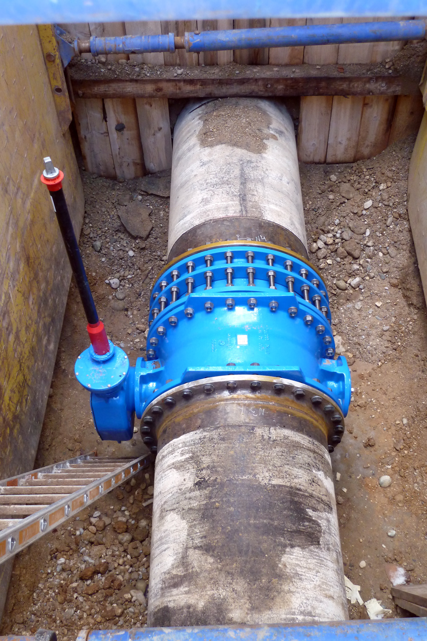

Trinkwasserleitung mit Vorschweißflanschen, Ausbaustück und Absperrklappe
