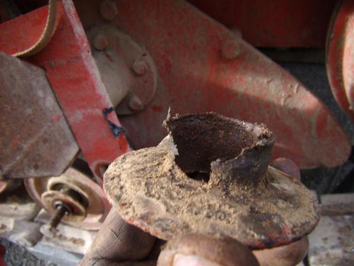

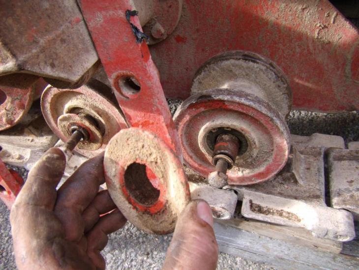

Ich Suche 4 Komplette Stützrollen für meine Schmiedag kleinraupe.
Oder alternativ diese Scheiben/Deckel wo der Simmerring draufläuft bzw, welche den Simmerring vor Dreck Schützen.
Moin Martin- Hab mir diese Dinger einfach nachgedreht, ist besser als jedes Orignial das Du noch findest; vorausgesetzt es ist nicht unbenutzt im orginal Ölpapier. Mit den Massen kann ich Dir allerdings leider nicht mehr dienlich sein. Hatte einige als Reserve gemacht die sich zu meinem Missmut in meinem Lager verirrt haben; und an Fotos davon hatte ich auch nicht gedacht. Der Rest ist eingebaut. Dein Dreher wird aber aus den Altteilen schon wissen was wie zu tun ist. Falls nichts mehr da ist was zu messen ist, kurze PN und ich schraube kurz ne Rolle zum nachmessen raus.
Gruss, Tom

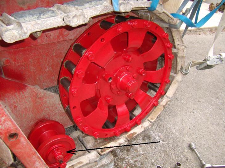

N' paar Fotos wie's bei meiner Kleinen aussah.

Danke für deine Antwort und das Angebot, nachmessen ist nicht nötig, ich hab auch noch eine zweite Schmiedag zum nachmessen.
Allerdings hab ich Festgestellt das ich wohl eine Frühe version der Stützrollen habe, dort gibt es keine Deckel.
Der Simmerring zur Raupe hin läuft direkt auf der Welle und nach Außen hin ist einfach ein Dünner Ring wo der Simmerring läuft. Da Werd ich die Wellen wohl ausbauen müssen, hinten etwas Abdrehen so das Dort eine Scheibe mit Absatz für den Simmerring draufpasst, die alte fläche ist eh völlig eingelaufen...
