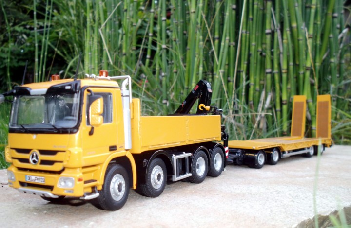

Hallo, würde gerne wissen wie man einen Multi-user bagger transportiert sprich welchen Tieflader / wie viel Achsen insgesamt..? Es handelt sich bei mir um einen Liebherr 916 Multiuser (1.50).
reicht da ein Tiefladeranhänger mit 4Achsen und einem Lkw mit Achsen...?

Vom Gewicht her wird dein 4 Achstiefflader für den 916 Mulitiuser ~26-27t reichen,
allerdings würde in der Realität der Arm hinten sehr weit herausstehen.
Der Mulituser ist 11,55m lang wenn er in Transportstellung ist,
davon kannst du ca 1m abziehen was der Hecküberstand ist,
jedoch kannst du aus Achslastgründen den Bagger nicht beliebigweit nach vorne auf dem Tieflader positionieren. Und dein 4-Achs Zugfahrzeug verschlimmert die Längenproblematik noch.
Sowas wird eher mit Sattelzugmaschine und Tiefbett gefahren.
