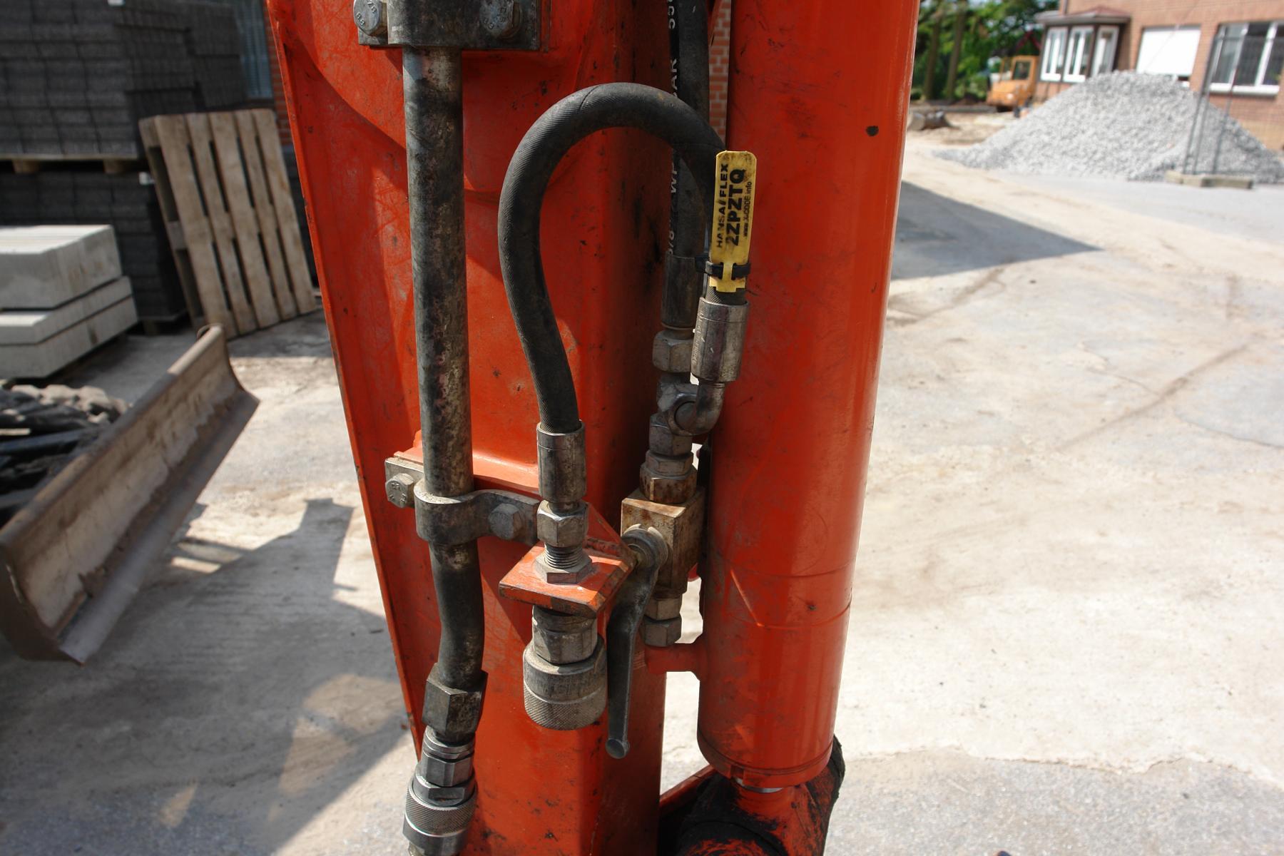

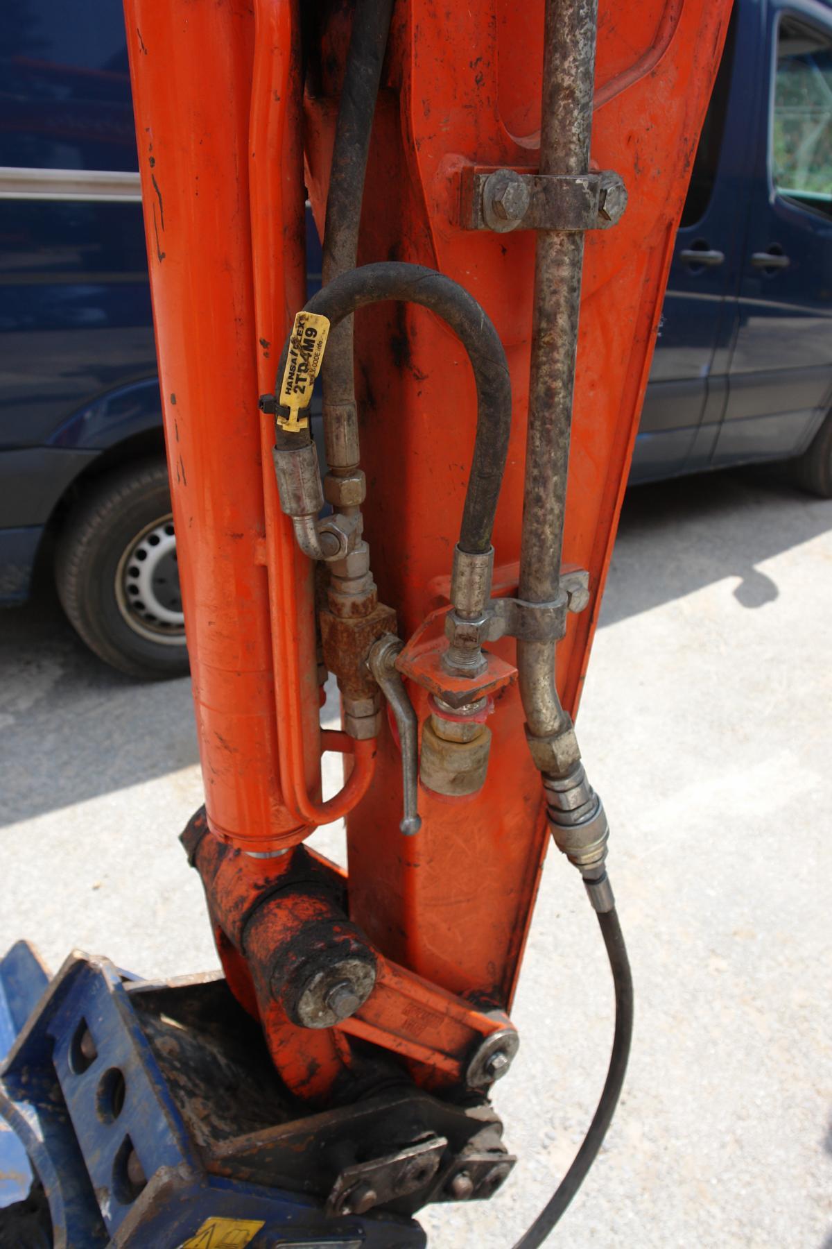

Mein ET18 hat auch (nur) den Steuerkreis für den schwenkbaren Grabenräumer, dh. es fehlen ja nach Aussage der Händler noch 2 Schläuche (3 Steuerkrei). Das wird alles zuviel.
Wie sieht es hier mit aus, sieht doch so aus als wenn der Bagger nur einen Kreis hat so wie meiner auch, geht das so oder übersehe ich den 3 Kreis ?

Beim Pendelgreifer genügt ein Zusatzkreis, beim starren Greifer braucht man 2.
Beim Pendelgreifer wird nur ein Zusatzkreis zum drehen des Greifers benötigt, öffnen und schließen wird über den Schaufelkippzylinder gesteuert, hier müsste ein Umschaltventil sein da man mit einem Hebel umlegt um den Ölstrom vom Zylinder auf den Greifer zu leiten.
Der starre Greifer benötigt einen 2. Zusatzkreis für öffnen und schließen da er wie gesagt starr angebaut ist und mit dem Schaufelkippzylinder geneigt wird
