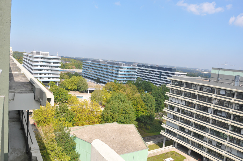

Das Bild zeigt die I-Reihe in ihrem jetzigen Zustand von Süden. Links ist IA zu sehen, in der Mitte IB, und rechts das renovierte Gebäude IC.

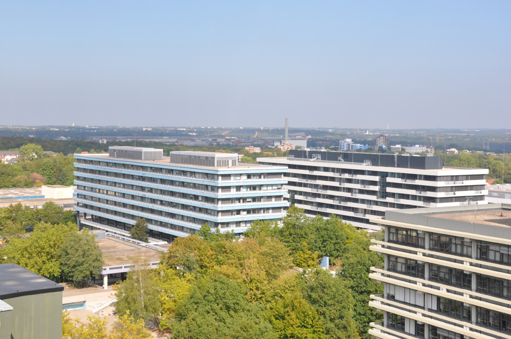

Das Bild zeigt Alt (IB, links) und Neu (IC, rechts).

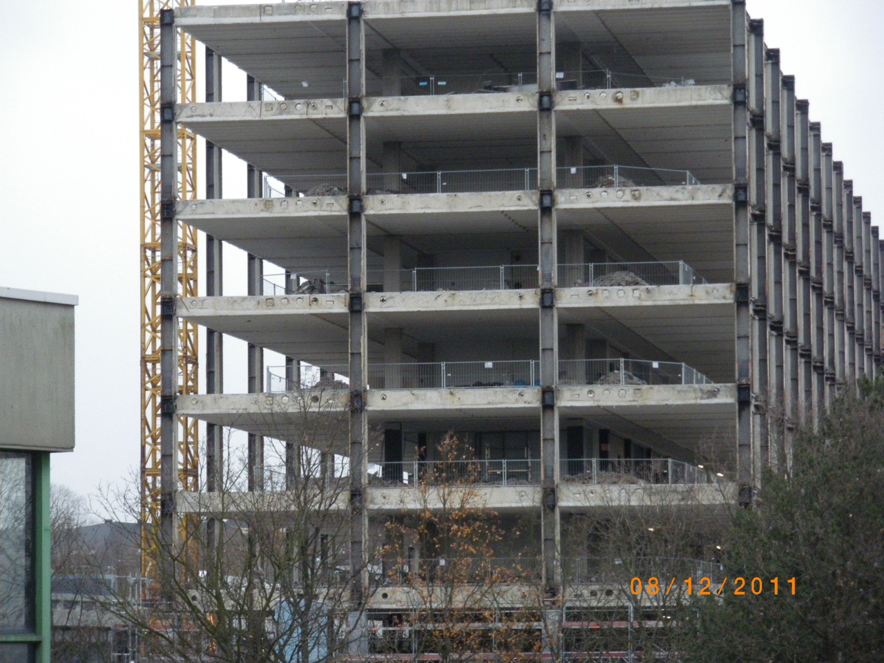

Das Bild zeigt den Nordteil von IC in der Sanierungsphase vor etwa 3 Jahren. Bis auf die Säulen und die Rippenelemente der Decken ist alles ausgeräumt worden. Der Rest ist einige mm abgefräst worden, um die PCB-haltigen Oberflächen zu entfernen. Hat auch meistens funktioniert, aber wohl nicht immer ...

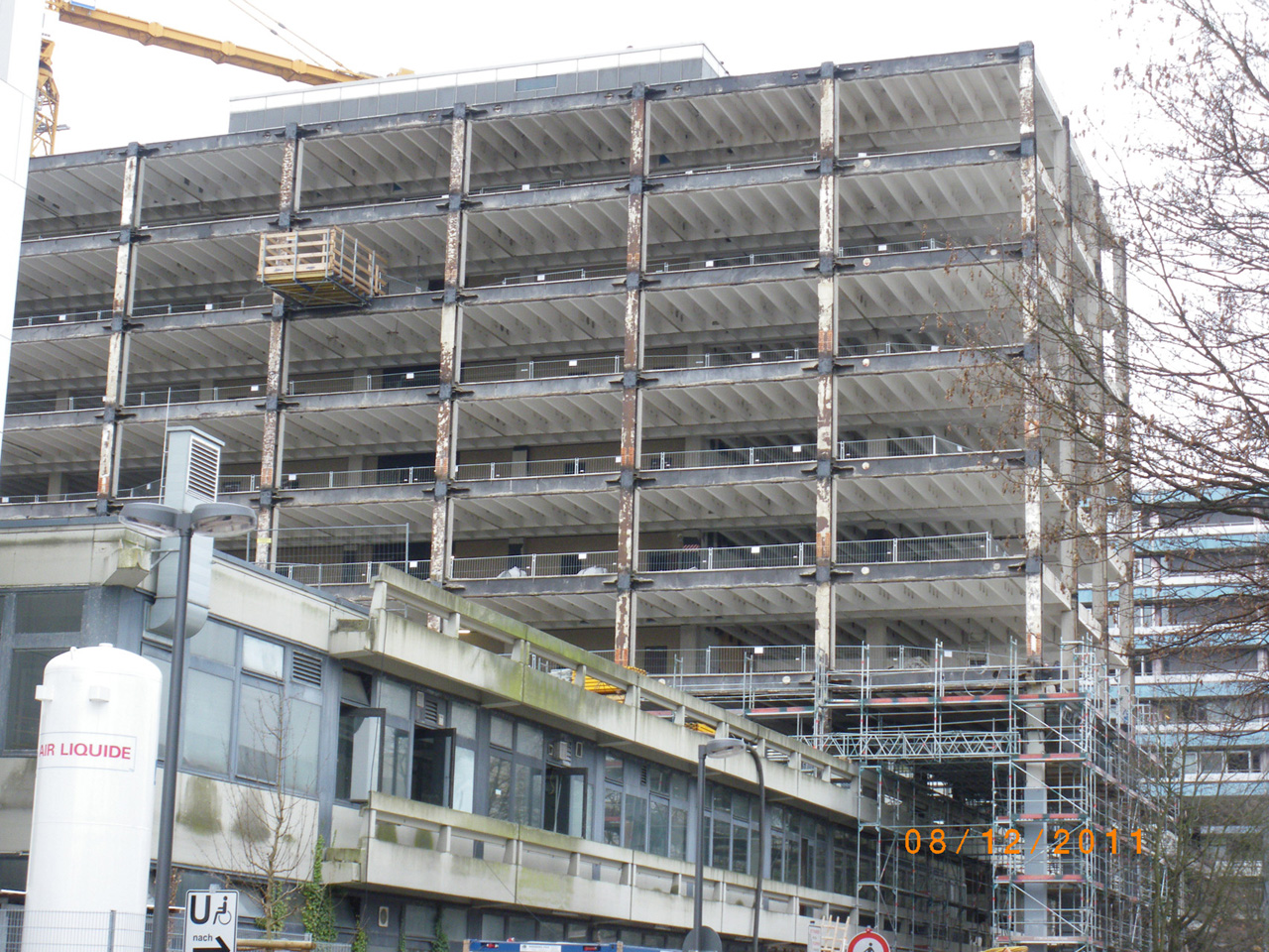

Hier sieht man IC vom Süden. Gut zu erkennen ist die Rohbaustruktur. Die Deckenplatten wurden damals mit einem Portalkran von der Betonfabrik auf dem Gelände direkt an Ort & Stelle gehoben. Man kann auch im Inneren den Südkern des Gebäudes erkennen. Er enthält Aufzüge, treppenhäuser und Toilettenanlagen. IA und IB werden auch zunächst bis zu diesen Zustand zurückgebaut, aber dann komplett abgetragen. Besonders vorsichtig will man dabei bei den Bauteilen sein, die direkt an den IC-Bereich angrenzen. Der Normalbetrieb rund um das Baufeld muss ja weitergehen.
