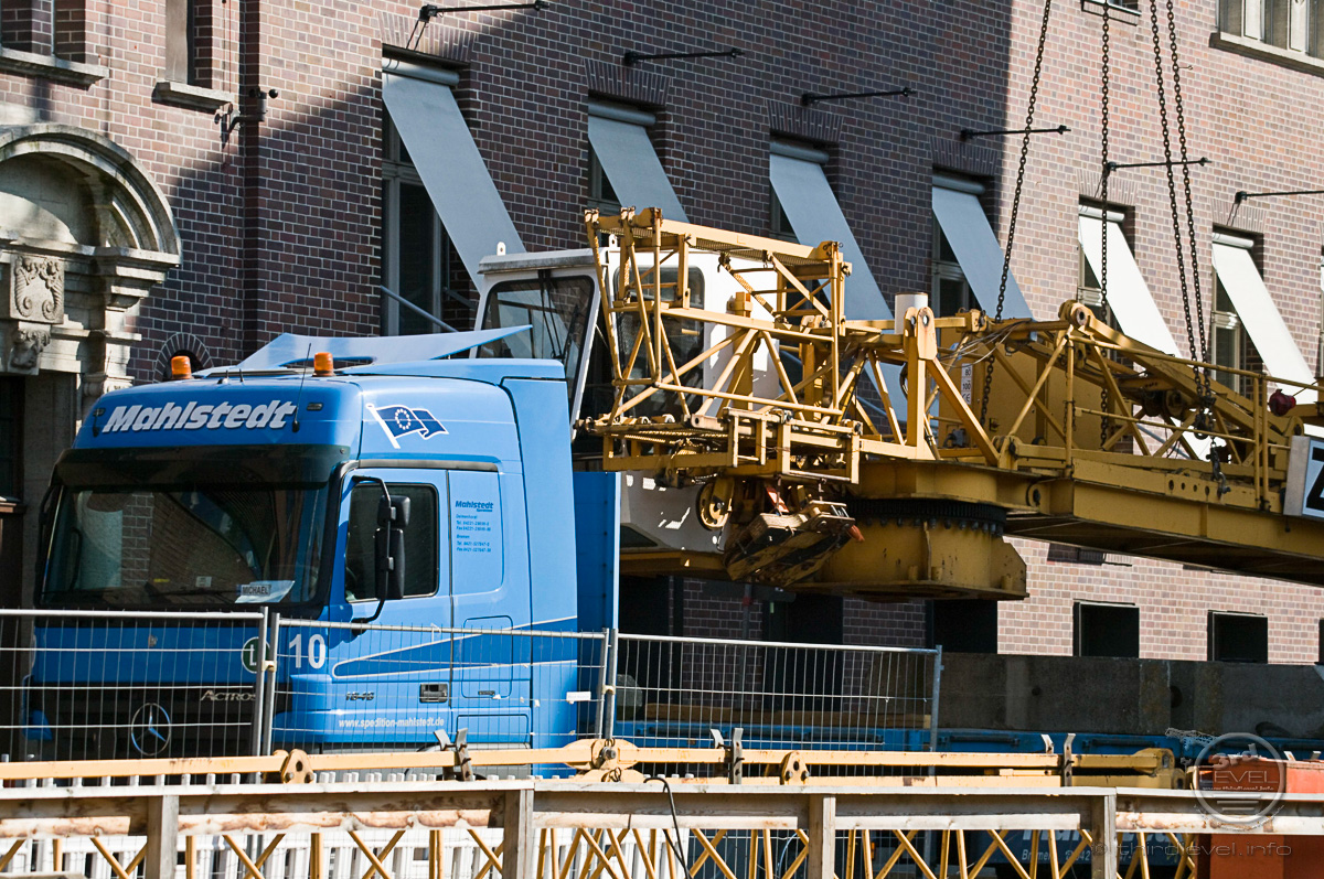

Einfach den Krankopf in Transportzustand auf den Hänger.
Warum sollten die Scheiben beim Transport kaputt gehen?
Anti-Rutsch, Kanthölzer und Festzurren natürlich nicht vergessen... wink.gif

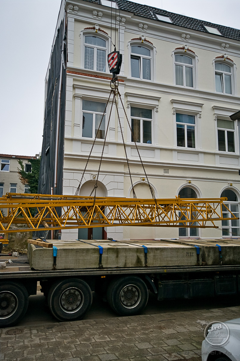

Turm je nach Länge auf Hänger, ggf. noch Ballastblöcke unten drunter.

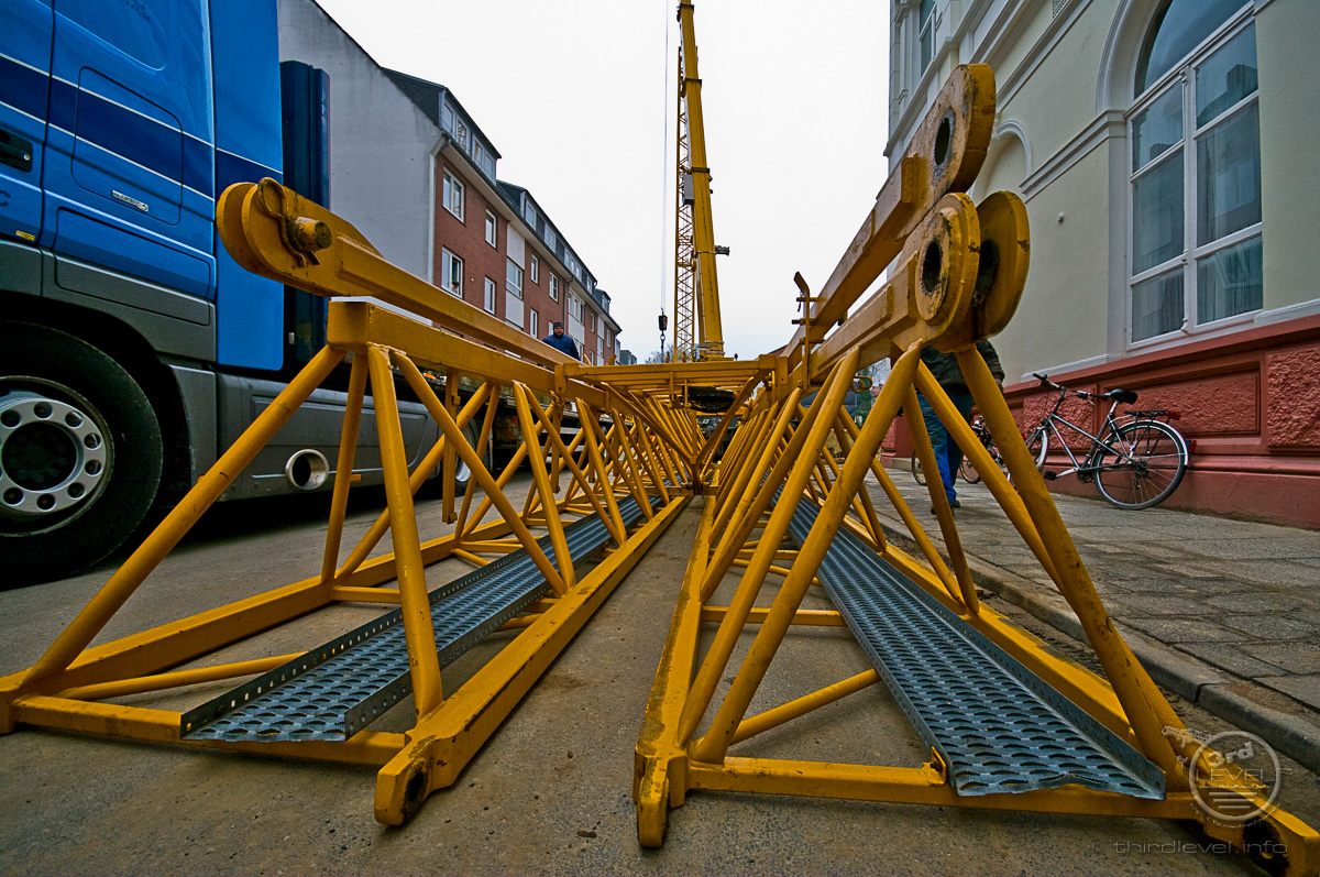

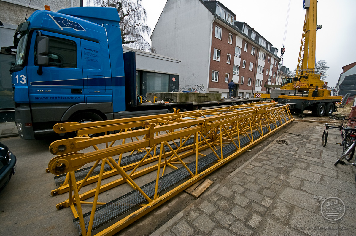

Ausleger bekommt man beim EC gut und gerne sicher 3 Teile verschachtelt auf einen Hänger.
Hier mal ein paar auf die schnelle gefundene Bilder von Krantransport, allerdings 71EC
71EC:
