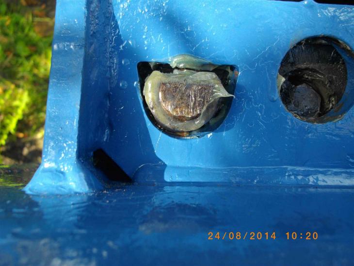

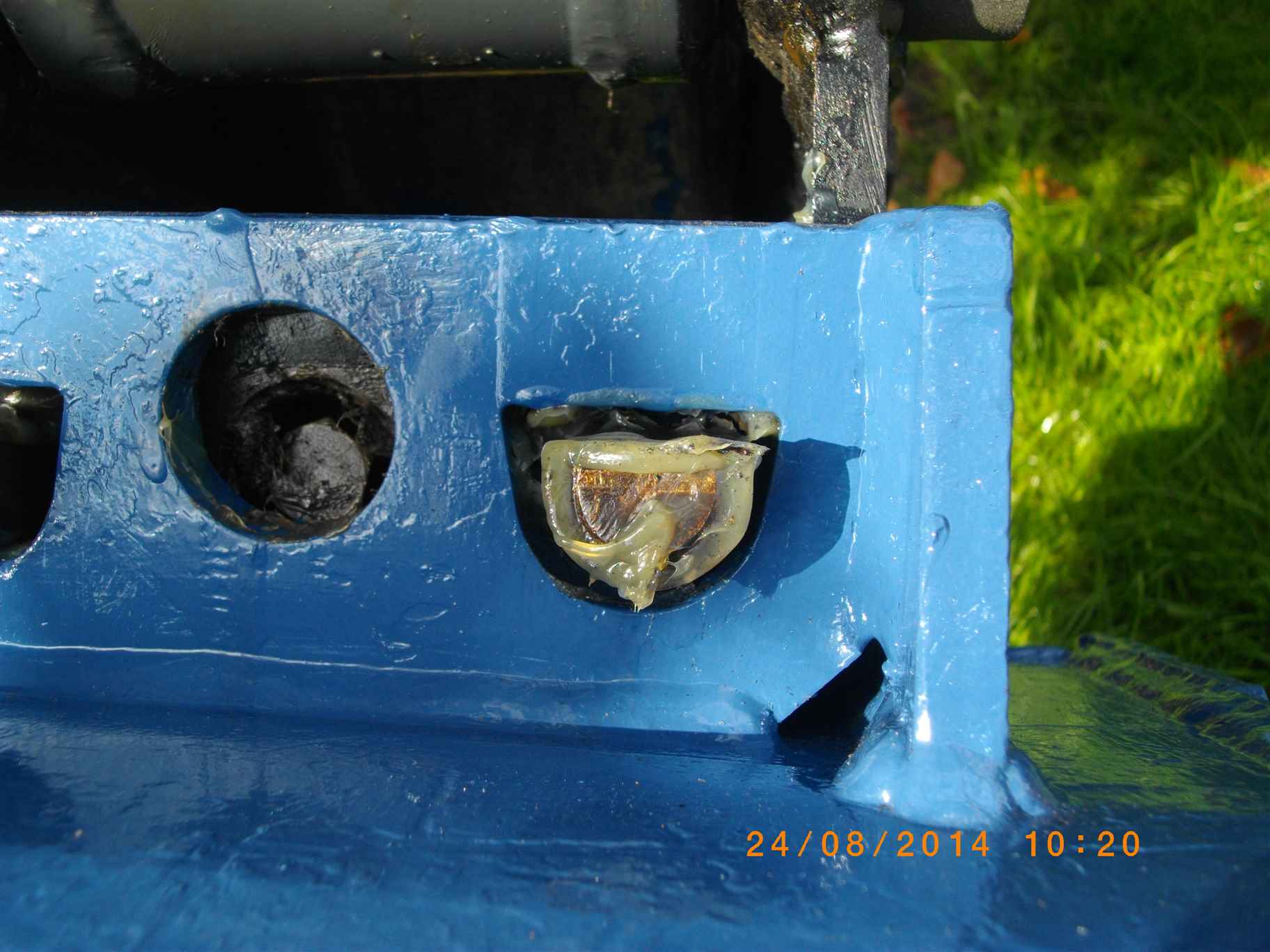

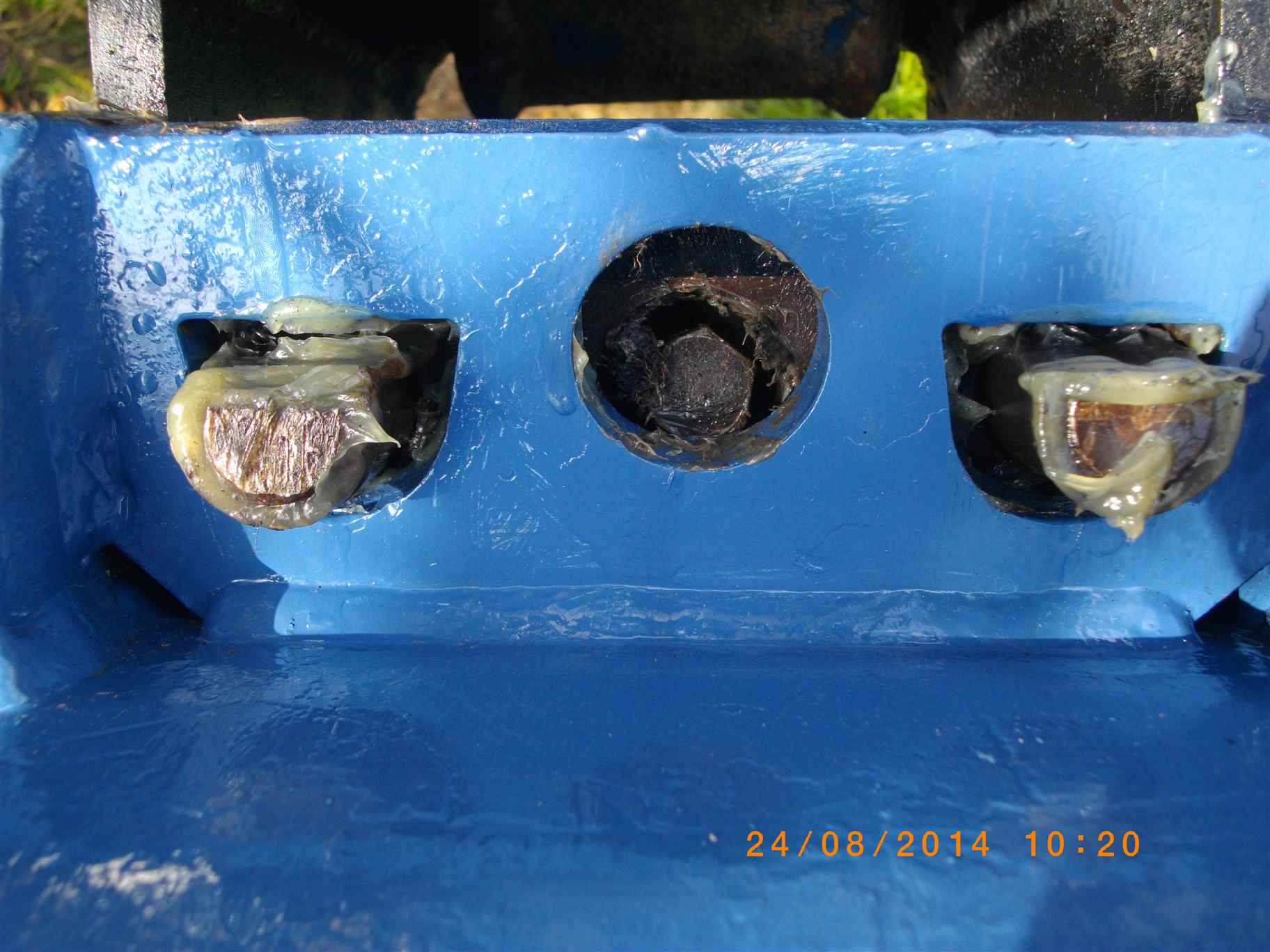

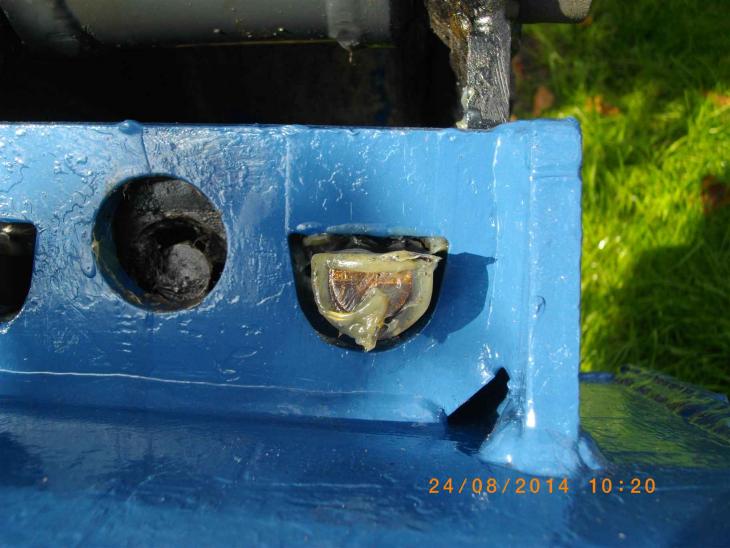

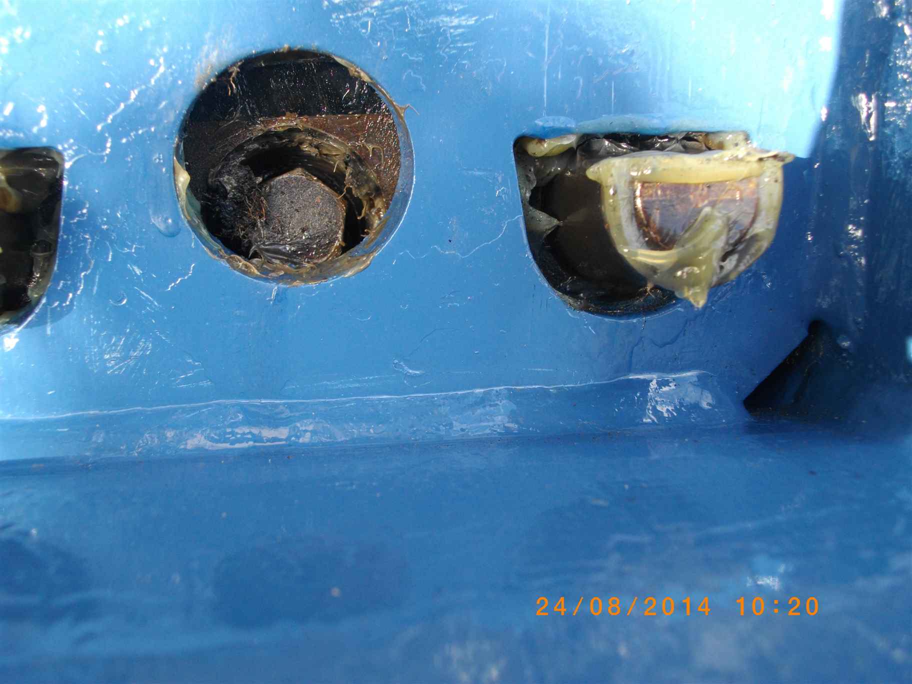

Hallo bei mir sieht das soaus:
ich habe eine fast neue Original Lehnhoff Schaufel und einen gebrauchten Schnell wechsler gekauft - der eigentlich keine Abnutzungsspuren zegt - aber dennoch haben die Keile Luft -- bitte schaut euch mal die Bilder an - wie das aussieht
Danke und viele Grüße
Steeve

Wir haben nen Kubote und n 11t Terex Mobil mit MS03 und n Minibagger mit MS01, mir sieht der SW zu klein aus, so viel Luft nach außen hin hat nämlich keiner von denen ... eusa_think.gif
