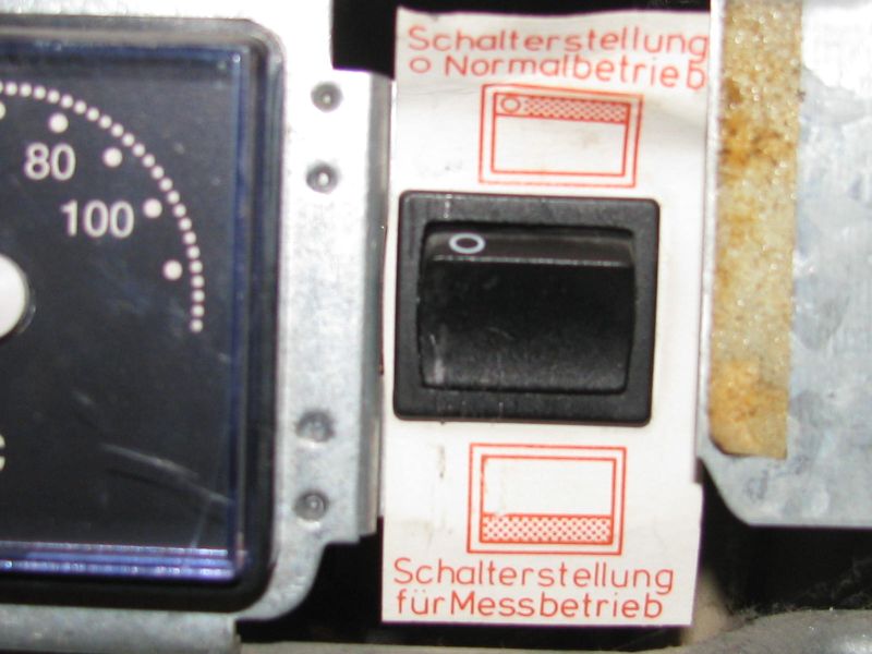

Hallo Fachleute,
ich habe eine Frage zum Betriebsmodus des Schornsteinfeger-Schalters.
Ich schicke Euch ein Bild des Schalters.
Anhand der Beschriftung und für mein Verständnis soll der Schalter nach OBEN für den Normalbetrieb gedrückt werden.
Viele Leute sagten mir, dass der Schalter für den Normalbetrieb nach UNTEN gedrückt werden soll. Was uns irritiert sind die roten Kästchen.
Wenn ich den Knopf nach oben drücke funktioniert die Heizung und wenn ich ihn nach unten drücke geht die Heizung aus. Die beiden Modis haben keinen Einfluss auf das warme Wasser.
Es gibt eine andere Beschriftung, die sagt, dass der Knopf auf 0 für den Normalbetrieb und auf 1 für den Messbetrieb gedrückt werden soll.
Ich bitte um Euren Rat.
MfG
Saleh

Hallo
die Schalterstellung in deinem Foto zeigt den normalen Heizmodus.
Nicht den Schornsteinfegermodus. Du musst mal nach dem Vorrangumschaltventil schauen das sitzt hinten rechts im Klarglasgehäuse. Oder nach dem Ventil neben dem Steuerteil da ist ne schwarze Wippe mit einer Feder die Wippe ist mit einer Schraube auf der Welle fest und warscheinlich locker war bei mit auch scon öfter so,kannst du auch mal mit der Hand nach links drücken dann sollte sie kurz angehen.
M.F.G. Christian

Hatte gerade exakt das selbe Problem. Das mit schwarze Wippe rüberdrücken hat funktioniert, habe da aber keine Schraube gefunden und dann beim Vorrangumschaltventil geschaut, in der Plastikhaube lagen 2 Stücke von der Feder und die Feder war über den Anschlag drüber gerutscht. Anschlag ausgebaut, Feder umgedreht, funktioniert jetzt wieder 1A. Habe das mal für den nächsten mit dem selben Problem hinterlassen.
