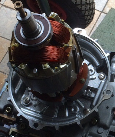

Das ist ne konische Welle die da im Rotor endet Presspassung ca 20 mm Durchmesser.Ich krieg das nicht abgezogen.
Da sind am Boden so Schlitzschrauben zu sehen.Das sind Abdeckkappen darunter befinden sich im Motorgehäuse
M10x21 Gewinde 4x
.Mein Plan :
Ende Welle da ist ein M8 Gewinde drin.Schraub da ne Stahlplatte dran .4Gewindestangen M10 in die sicher dafür vorgesehenen Bohrungen .4 Bohrungen in die Stahlplatte diese den mit Muttern hochgeschraubt.Kältespray auf die Welle.So M8 Gewinde 12.9 reißt aus oder Schraube ab?
Hat hier evtl einer eine bessere Idee?Oder sowas schon mal gemacht?Meisters der Mechanics gefragt......
