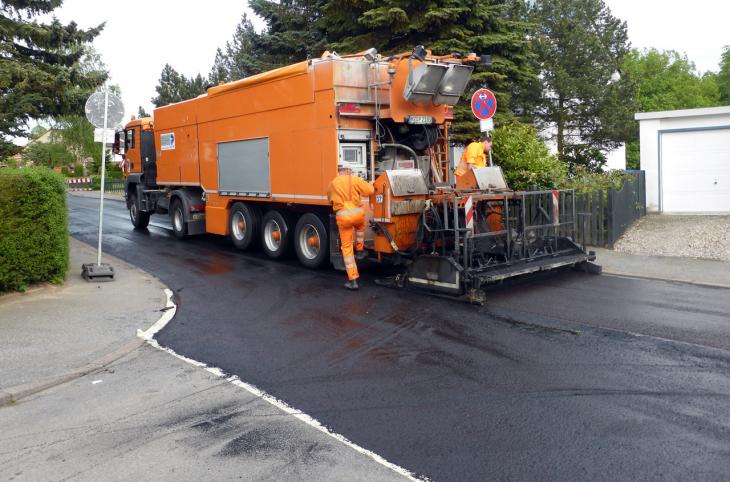

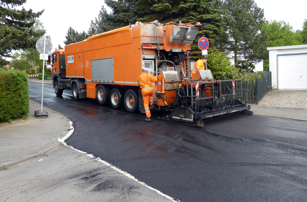

Die DSK-Verlegemaschine vom Typ Schäfer SMS 12.000 bei der Straßenunterhaltung in Lübeck

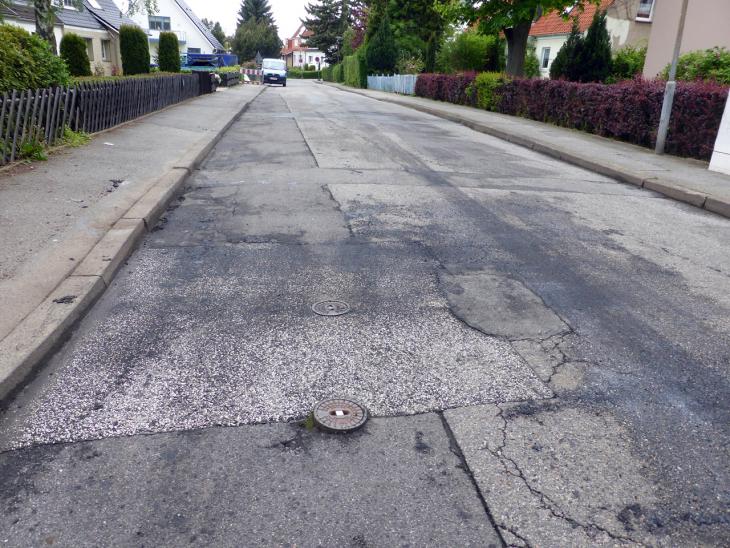

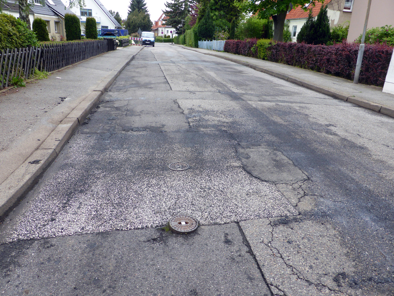

Jedes Frühjahr ist es die gleiche, alte Leier: Schlaglochbildung oder starke Absenkungen, bedingt durch das Eindringen von Oberflächenwasser und Frost-/Tauwechsel. Besonders betroffen sind Nahtstellen von nachträglich installierten Versorgungsanschlüssen. Die UV-Strahlen-Einwirkung tut ihr übriges hinzu. Am Ende stehen Netzrisse und Kornausbrüche: Eine Sanierung ist nun dringend notwendig, um spätere Folgen und gravierende Kostensteigerungen zu vermeiden.

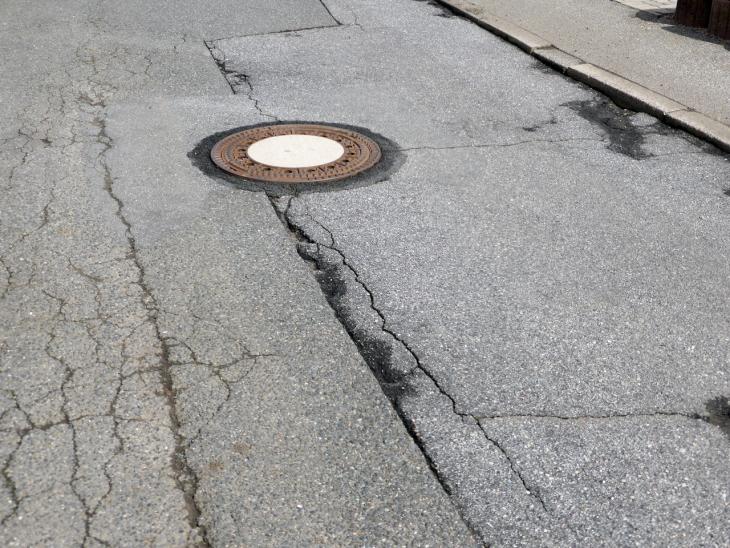

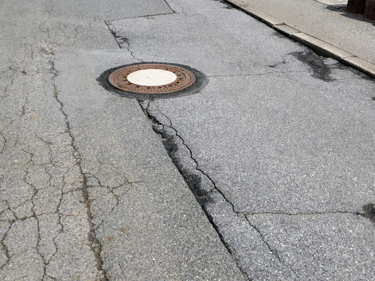

Durch Ausmagerungen der alten Straßenoberfläche entstehen Netzrisse und Kornausbrüche
Typisches Schadensbild einer sanierungsbedürftigen Straße

Zur Vorprofilierung der Straßenoberfläche wird als erstes eine DSK 8-Asphaltlage mit maximaler Korngröße von 8 mm aufgebracht. Bedingt durch die eingangs erwähnte Ausmagerung der vorhandenen Straßenoberfläche war es hier dringend erforderlich, eine Bitumenemulsion als sogenannten Haftverbesserer direkt vor dem DSK-Verteilerkasten vorzuspritzen. Dieses spezielle Verfahren ? DSK mit integriertem Vorspritzen - setzt modernste Maschinentechnologie voraus. Beide hier zum Einsatz gekommenen Maschinen waren mit einer Vorspritzeinrichtung von Schäfer-Technic ausgestattet.

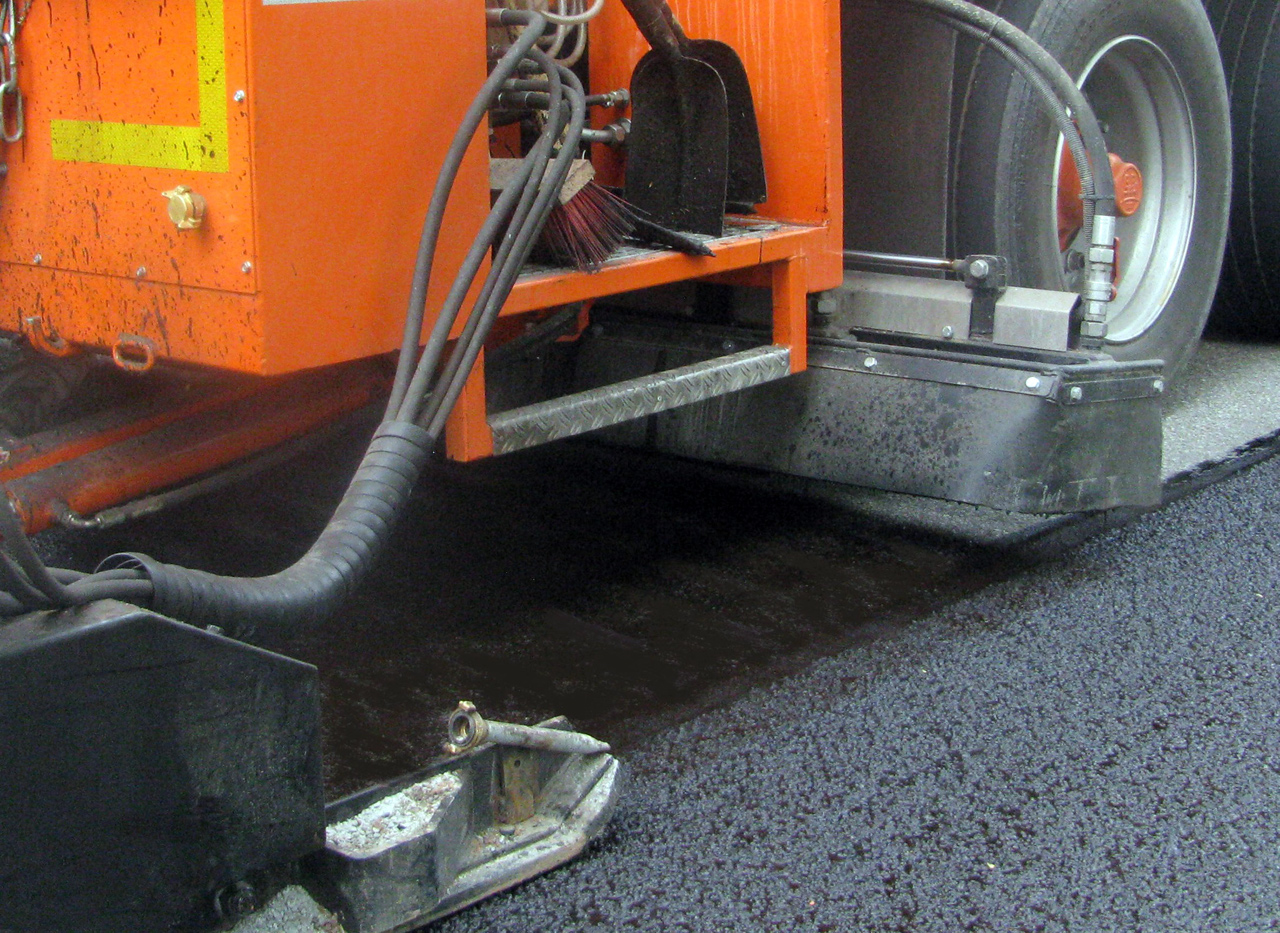

Der Spritzbalken ist hinter der letzten Achse der DSK-Maschine positioniert
Der zum Vorspritzen erforderliche Spritzbalken befindet sich unterhalb des Bedienstandes und direkt vor der Einbaubohle. Das hat den Vorteil, dass vor dem Aufbringen des DSK-Asphaltes keinerlei Schmutz und Staub den Schichtenverbund beeinträchtigen kann. Die Dosierung der Emulsion ist, den Anforderungen entsprechend, variabel einstellbar. Bei Veränderung der Einbaubreite der Vario-Einbaubohle passt sich die Spritzbreite des Vorspritzbalkens automatisch an.
Die installierte Steuerung der Schäfer SMS 12.000 vom Typ Touch-Control 910-10 beinhaltet eine SPS-Steuerung nebst Bedienterminal mit Anzeige und Eingabe der Betriebsdaten. Durch sie ist eine zeitlich exakte Reihenfolge für Start und Stopp der verschiedenen Komponenten programmierbar. Die Eingabe der Rezeptur aller Komponenten erfolgt über Prozentwerte, bezogen auf die Menge des Minerals. Somit wird vom Start weg exakt dosiertes, homogenes Mischgut produziert.

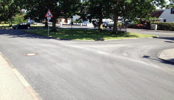

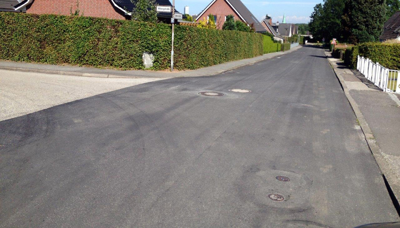

Eine fertige Verkehrsoberfläche nach Sanierung mit DSK-Asphalt. Die Nutzungsdauer der DSK-Asphaltflächen liegt erfahrungsgemäß bei 8 bis 14 Jahren
