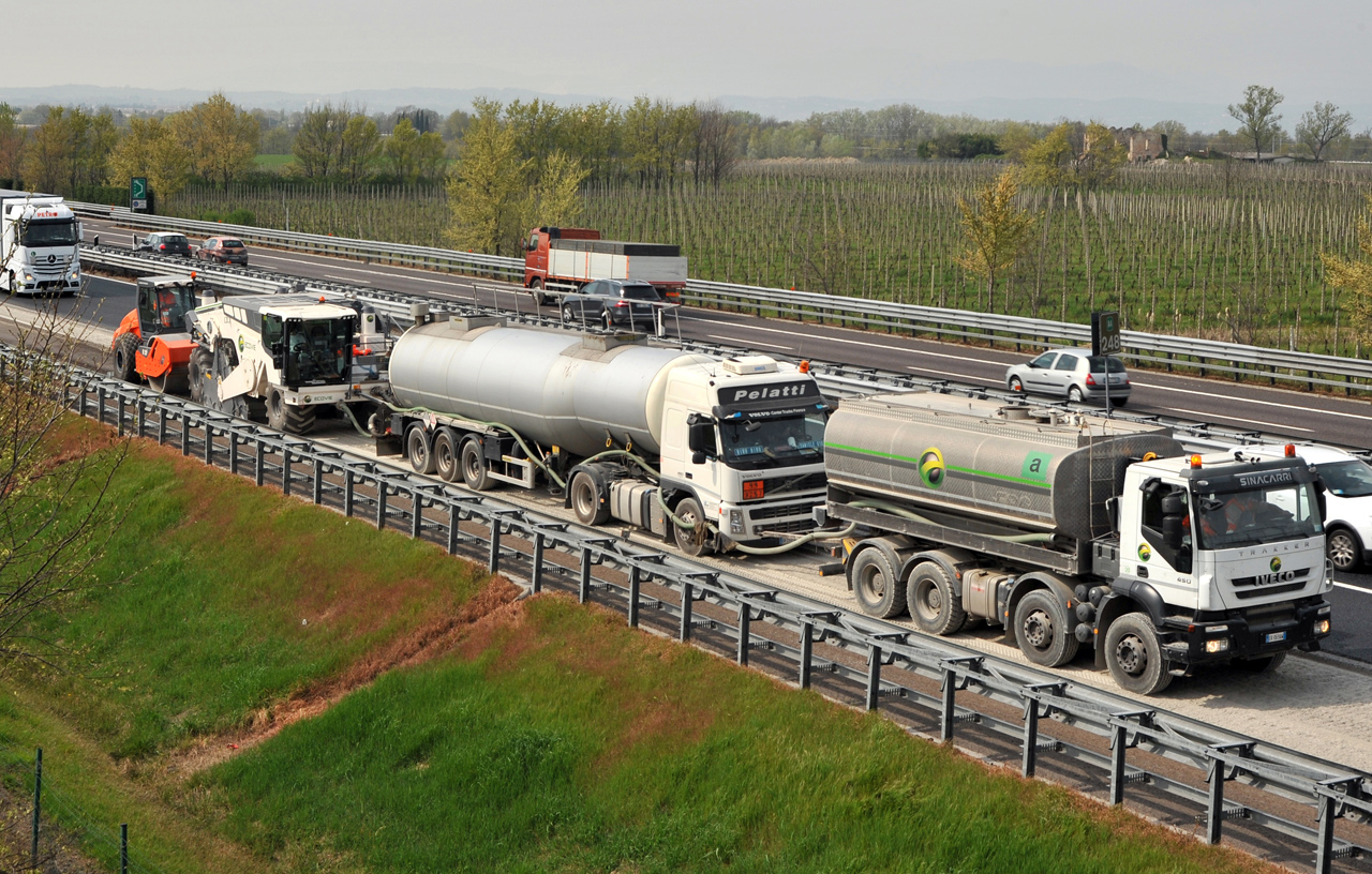

Bei seinem Recycling-Einsatz auf der A4 schiebt der WR 250 den Tankwagen vor sich her. Durch die Wasserzugabe wird das Schaumbitumen auf ein Vielfaches seines Volumens aufgeschäumt und schafft beim Einmischen in das Granulat hochwertige, bituminös gebundene Tragschichten

Bei den Arbeiten wurden zwei Recycling-Züge zur Abdeckung der vier Meter breiten Spur genutzt. Der WR 250 im ersten Zug bearbeitete 2,4 Meter, was der gesamten Breite der Maschine entspricht. Ein zweiter Zug mit einem WR 2500 S übernahm die Anpassung der Einsprühbreite der restlichen 1,6 Meter. Vorteil dieses maschinenintensiven Verfahrens: Es musste nicht eine Maschine zwei Passagen fahren, um die gesamte Straßenbreite zu bearbeiten. So konnte der strikte Zeitplan der Serenissima Costruzioni besser eingehalten werden.

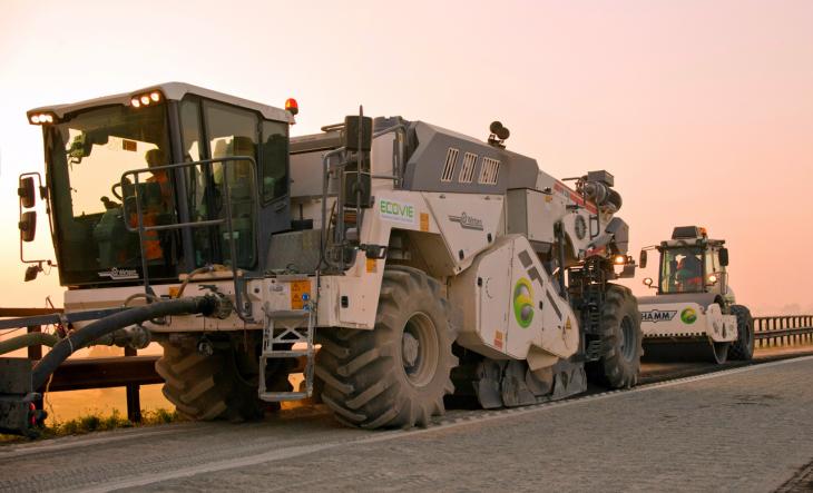

Die vom WR 250 recycelte Schicht wird sofort vom nachfolgenden Hamm H 20i Vibrationswalzenzug vorverdichtet

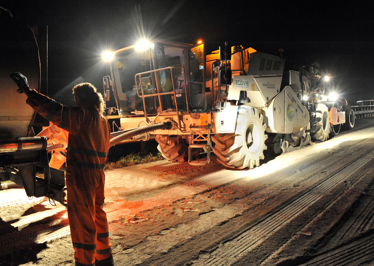

Auch nach Sonnenuntergang arbeitet der WR 250 weiter. Für gute Sicht sorgen sechs Scheinwerfer an der Kabinenfront, je zwei Scheinwerfer an beiden Seiten, zwei Kurvenlichter am Heck und zwei weitere frei positionierbare Scheinwerfer
