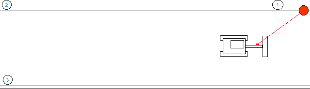

Bei unserem jedoch, kann man nicht nur in Waage einstellen, sondern auch die x und y Achsen festlegen.
Man nimmt hierfür insgesamt 3 Punkte an.
Also ein Längsgefälle sowie auch die Querneigung.
Einrichtung:
Der Laser wird beim Einschalten automatisch in Waage justiert.
Nivelierlatte mit Empfänger wird auf Punkt Nr. 1 gestellt. Der Empfänger wird nun solange verschoben, bis ein gleich bleibender Signalton abgegeben wird.
Jetzt wird die Nivelierlatte auf Punkt 2 gestellt und der Laser mittels Tasten an der Y-Achse solange verstellt, bis auch hier ein gleich bleibender Signalton abgegeben wird.
Jetzt ist das Längsgefälle der Straße eingerichtet.
Als nächstes muss jetzt noch das Quergefälle eingestellt werden. Hierfür wird die Nivelierlatte auf Punkt 3 gehalten und mittels Tasten an der X-Achse solange verstellt, bis auch hier ein gleich bleibender Signalton abgegeben wird.
Der Laser ist nun eingerichtet.
