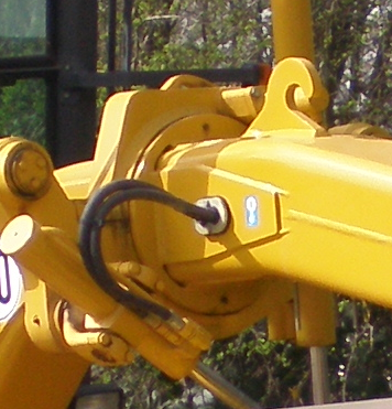

Damit solche Neigungen überhaupt möglich sind, gibt es das sog. Schwenkjoch, dass sich verstellen lässt.
Wer nicht weiß, was ein Schwenkjoch ist, das ist z.B. bei Caterpillar unterhalb des Rahmens angebracht:
https://www.flickr.com/photos/heavyequipmen...157627140775102
Und bei vielen Herstellern befindet es sich oben um den Rahmen herum, mal ein Beispiel von einem O&K:
Ich denke mal, dass der Böschungswinkel bei Gradern von der Art des Schwenkjochs abhängt bzw. auch dessen Verstellmöglichkeiten? bearbeitet von Graderfan
