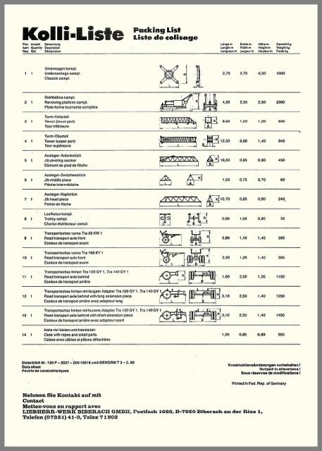

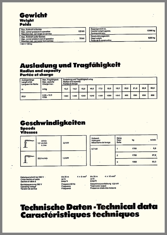

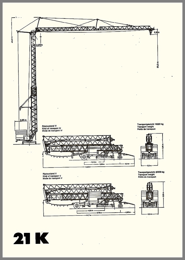

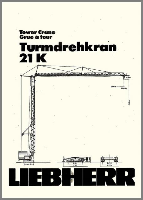

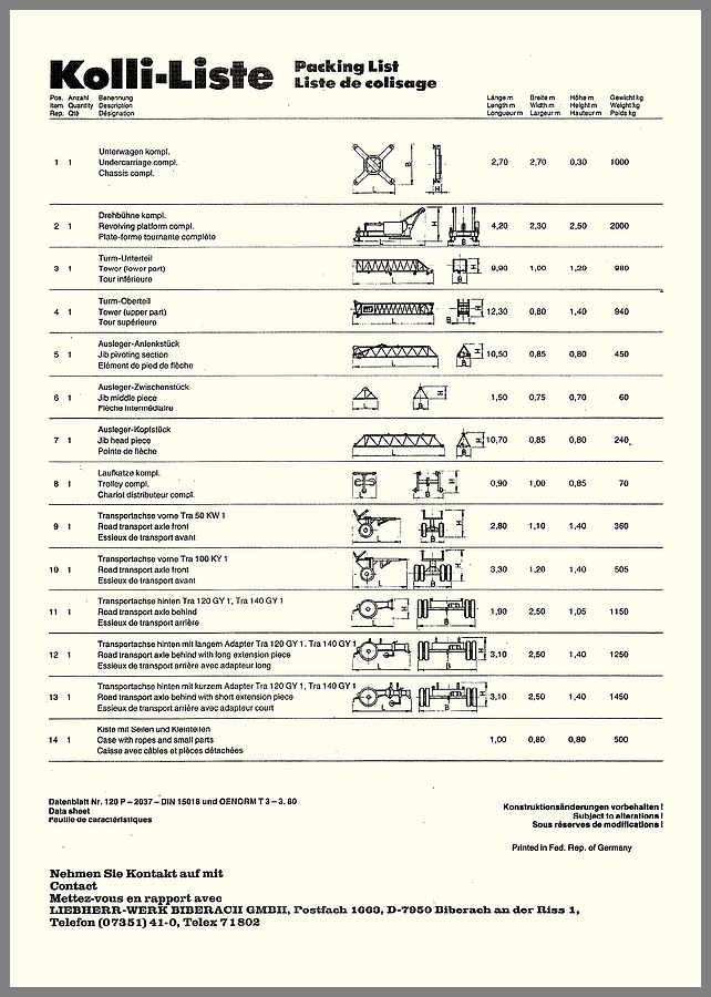

Ich habe hier eine Kolliliste von 21 K aus dieser Krangeneration, dort stehen Achsbezeichnungen drin, vieleicht hilft es Dir weiter.
Ich vermute mal, das die Achsen vom Liebherr 20 K mit Vollwandturm hier nicht mehr passen, bei dem Modell ist die Vorderachse am Unterwagen montiert, bei den Vorgängern mit Gitterturm war die am Turmfuß befestigt.
Hier mal was vom 21 K...
