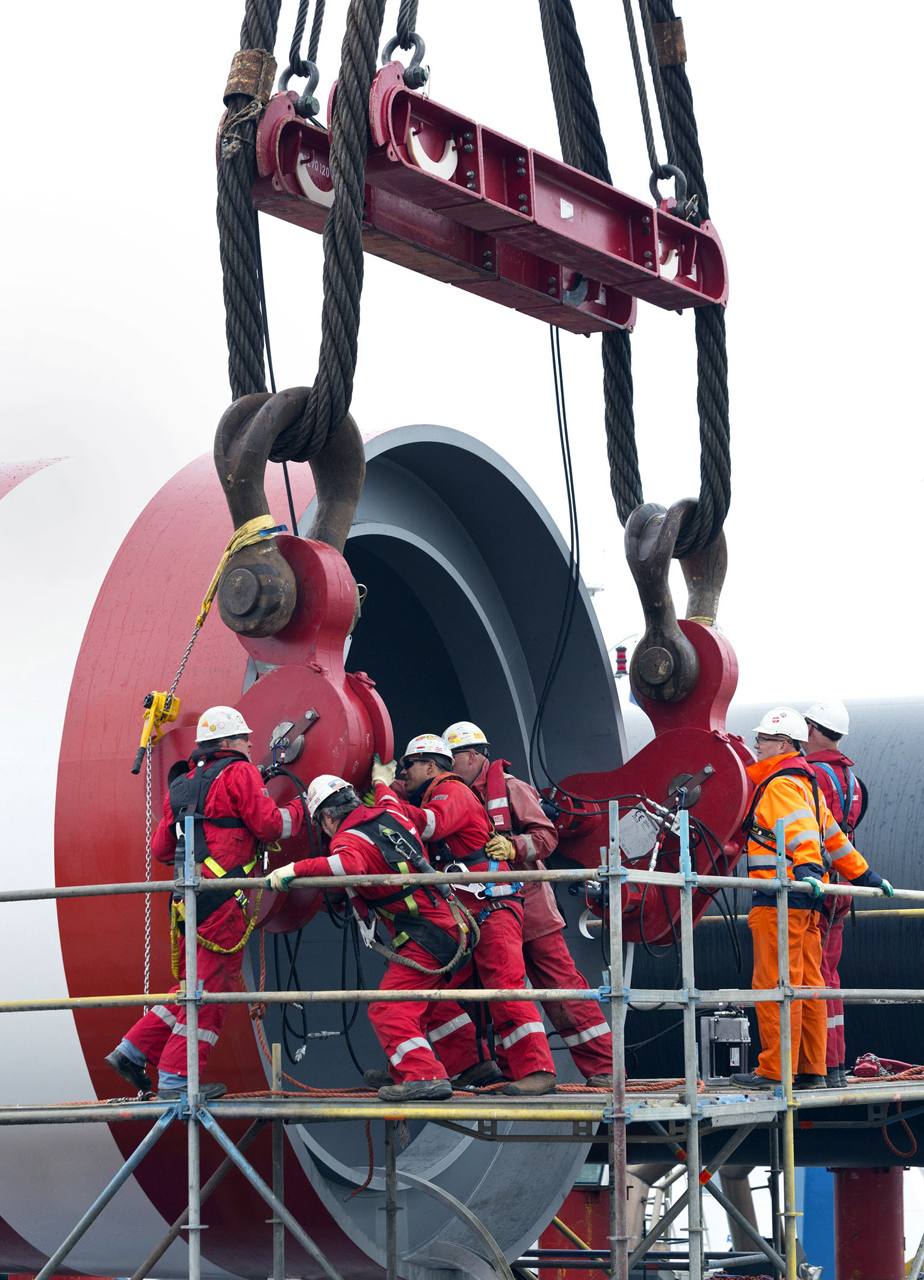

Mammoet ließ für diesen Auftrag eigens ein hydraulisches Anschlag-System entwickeln. Über eine hydraulische Handpumpe wurde vom Mannkorb aus nach dem Einhub die Verbolzung der mächtig dimensionierten Anschlagmittel binnen Minuten gelöst. Anschlagvorrichtungen an der Last waren nicht erforderlich ? vier Löcher im Stahlzylinder reichten aus.

Man-Power von Mammoet beim Anschlagen eines der mächtigen "Jack-up-Legs" mit einem Durchmesser von viereinhalb Metern. Zum Lösen nach dem Einheben genügte eine handbetriebene hydraulische Presse

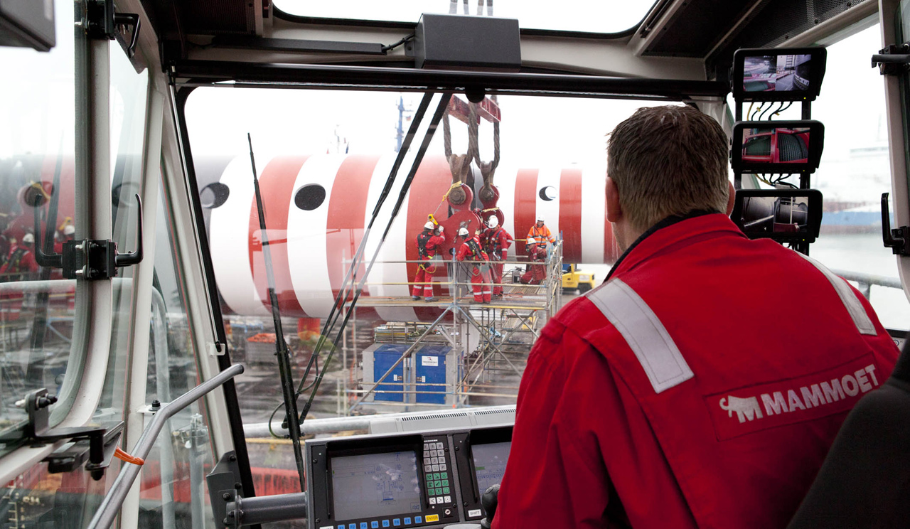

Toller Überblick: Große Fensterflächen und viele Monitore gewähren dem Kranfahrer volle Kontrolle über das Geschehen

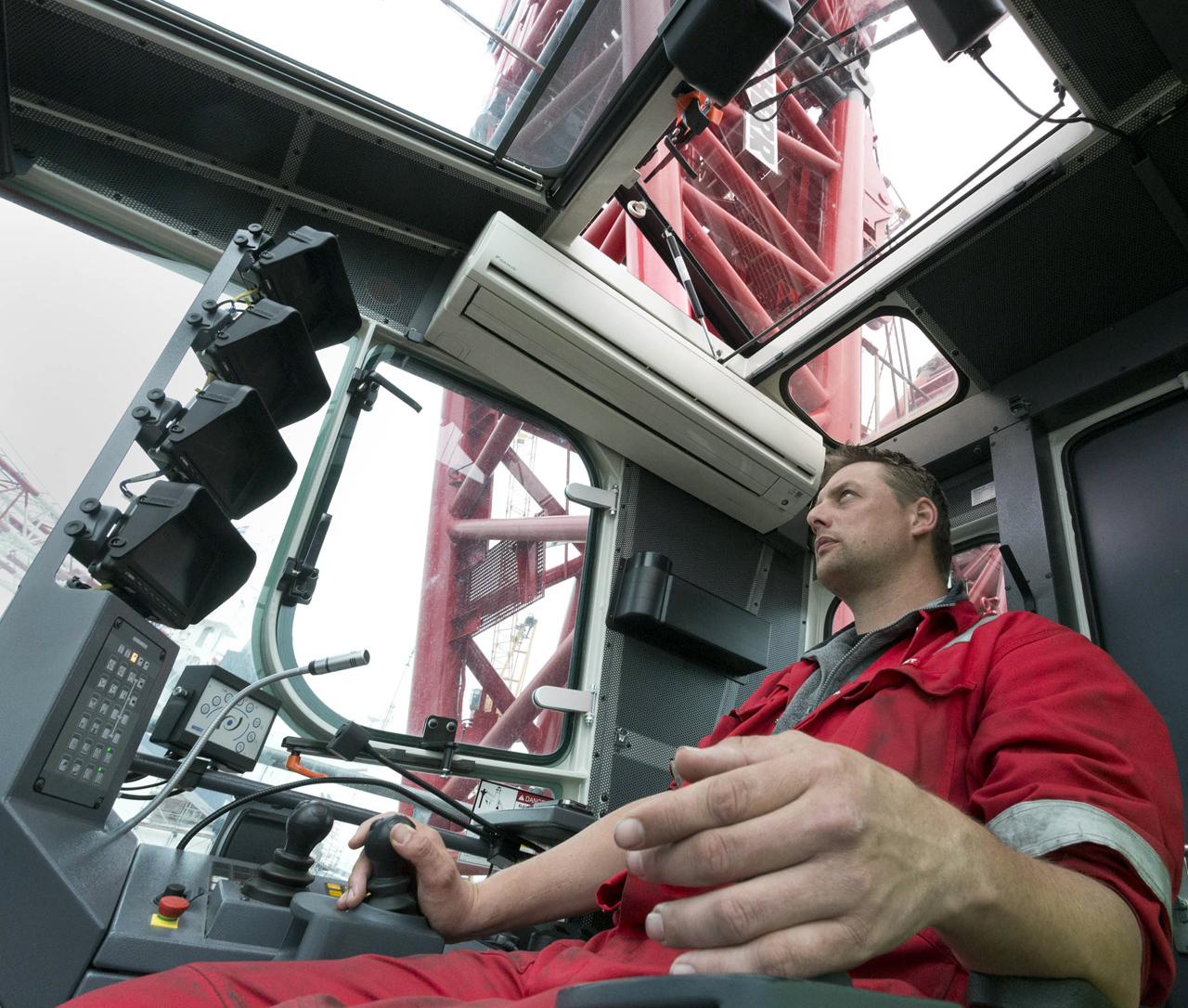

... und für Jouke Bruin in seiner Krankabine

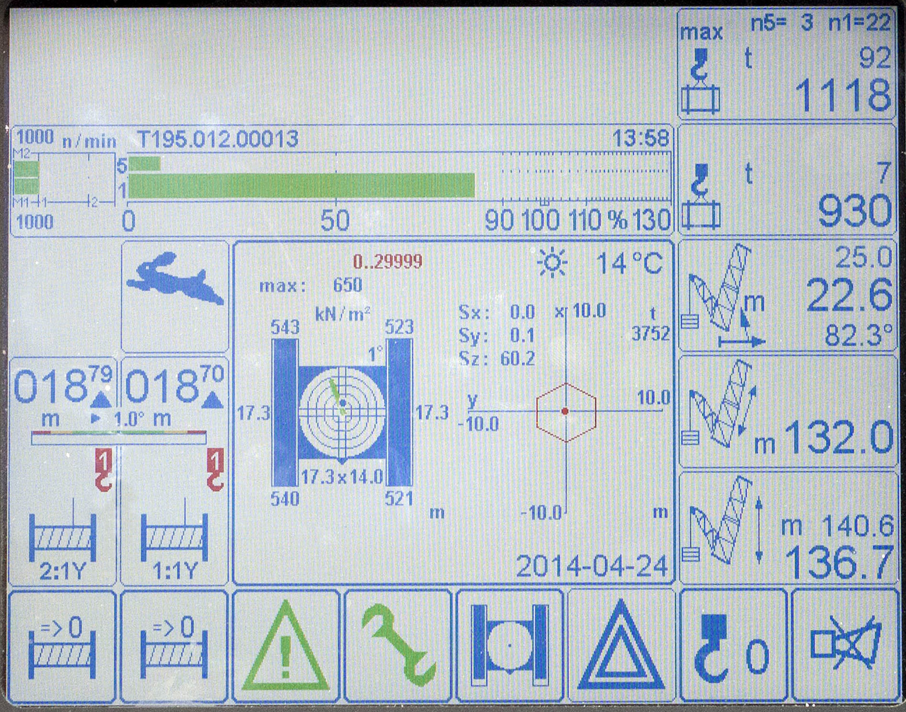

Rund 80 Tonnen der Last trägt hier bereits das Hubwerk des Errichterschiffes: Krandisplay während des Montagevorgangs

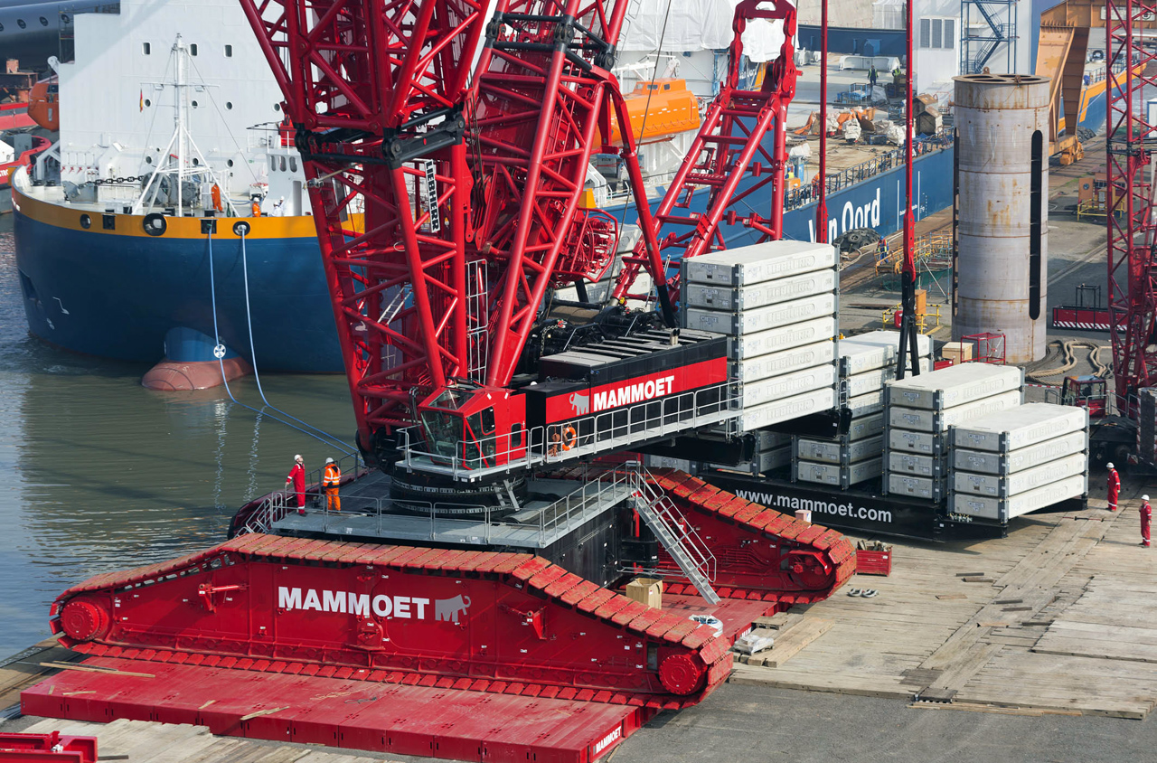

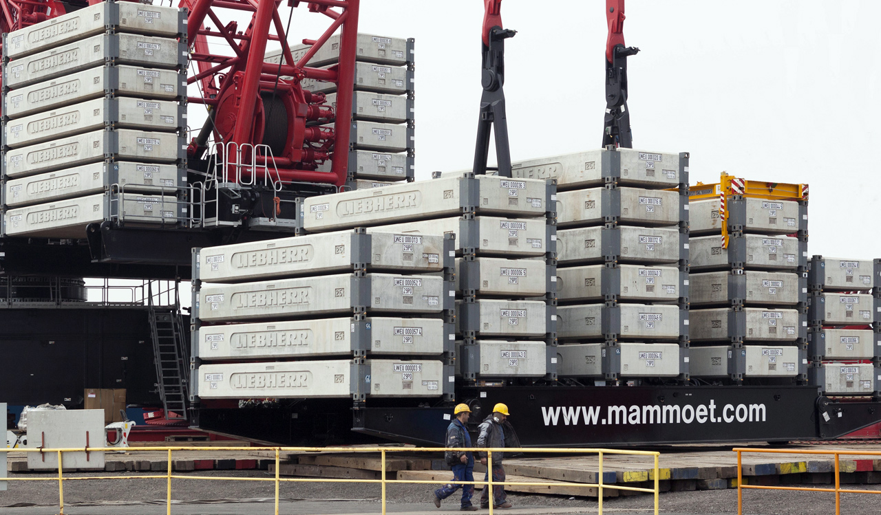

Beeindruckende 1100 Tonnen Gegengewicht
Riesige Kettenschiffe verteilen das enorme Gewicht auf den Untergrund
