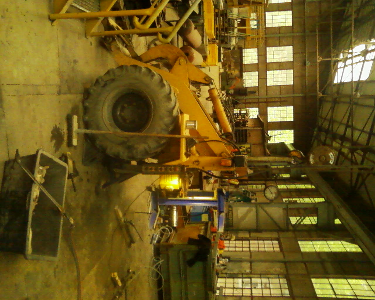

wir haben ein Problem wir haben einen Zettelmeyer Radlader ZL 602
bei diesem ist das Knickgelenk ausgeschlagen. Wir haben den Radlader jetzt zerlegt. Beim ausbau hatten wir das Problem das wir den Bolzen vom Knickgelenk nicht raus bekamen. Nach dem wir ihn dann doch irgendwann raus hatten zeigte sich warum der Bolzen nicht raus wollte seitlich sitzt eine Sicherungsschraube diese haben wir auch entfernt was wir aber nicht wussten ist das bei dieser die Spitze abgerissen ist und sich in der Bohrung verkantet hatte und somit der Bolzen sich nicht entfernen ließ.
Wir haben jetzt neu Buchsen gekauft und einen Neuen Bolzen. Jetzt haben wir die Buchsen eingepresst und festgestellt das diese nicht zu einander Fluchten und der Bolzen nicht durch geht. Wir haben etwa 2millimeter Versatz. Nun sind wir ein wenig ratlos was wir nun machen sollen. In den Buchsen solange rumschleifen biss es passt ist ja auch keine Lösung. Unsere bedenken sind das wir da etwas verbogen haben was ich aber eigentlich nicht glaube. Ich werde jetzt mal die Farbe abmachen und nachmessen ob da etwas auseinander gegangen ist. Oder hat von euch jemand noch eine Idee?

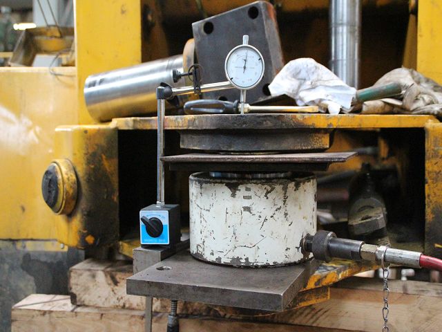

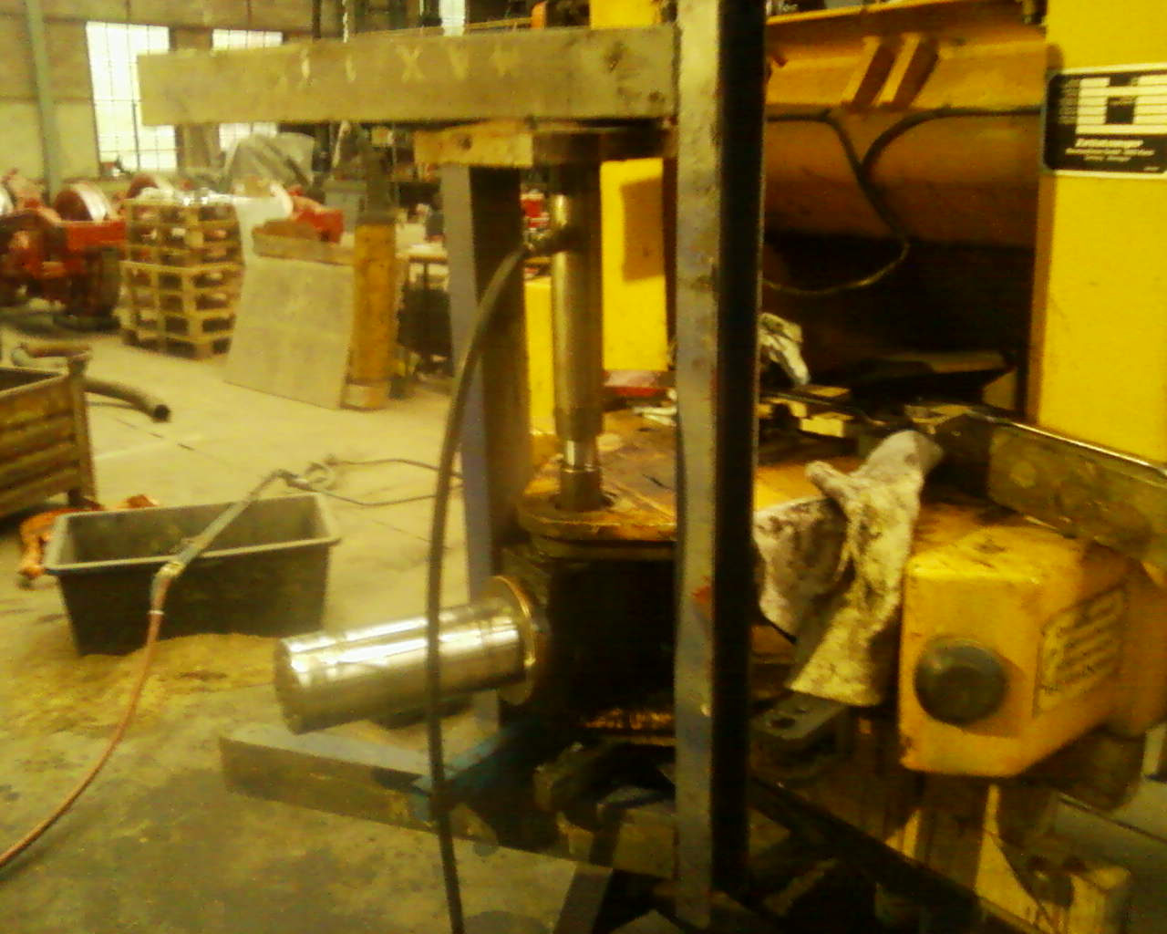

hat zwar etwas gedauert mit dem Antworten aber der Radlader ist wieder zusammen. Wir haben das Gelenk wieder passend gebogen bis es passte. Folgendermaßen sind wir vorgegangen nach dem einpressen der Buchsen haben wir ja festgestellt das diese nicht passen. Nach einigem überlegen haben wir dann folgendes gemacht Parallelität mit einer innen Zweipunkt Messschraube gemessen. Dabei haben wir festgestellt dass der Schnabel zu weit offen ist. Also ab unter die Presse und zusammengedrückt. Danach wieder gemessen dabei festgestellt das wir etwas zu weit gebogen haben. Also haben wir einen 80t Lukasheber genommen, der wunderbar dazwischen passte und haben den Schnabel wieder etwas aufgebogen. Damit wir aber nicht wieder zu weit biegen haben wir eine Messuhr angesetzt und konnten somit ablesen wieweit wir das ganze aufbiegen. Man musste das ganze einige Male ablassen und wieder etwas weiter aufbiegen biss es Paste. Nachher konnte man den Bolzen so reinstecken. Wie es eigentlich sein soll. Radlader ist nun wieder zusammen und funktioniert wunderbar Spiel ist auch weg. Geht also auch ohne ausspindeln. War natürlich auch etwas Glück bei gesund für das Material ist es auch bestimmt nicht.
