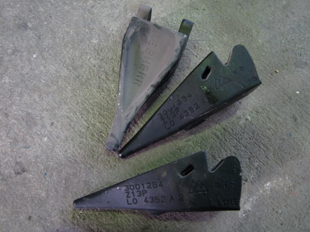

Zähne vom alten Zahnsystem;

Wir hatten immer massive Spitze Zähne auch unter dem Namen Tiger bekannt.Im Neuzustand sind sie blau lackiert.Die halten selbst im Abbruch.
top.gif top.gif Erdwin

Schwachstelle bei uns, ist die Verbindung Zahnhalter // Zahn huh.gif
Da gibt's nur eine Antwort , das Cat System mit dem Stift plus zwei Gummiringen.
System J? Hatte ich mir schon gedacht und mit dem Kollegen besprochen... Der Rest wirkt irgendwie alles nicht so massiv...
