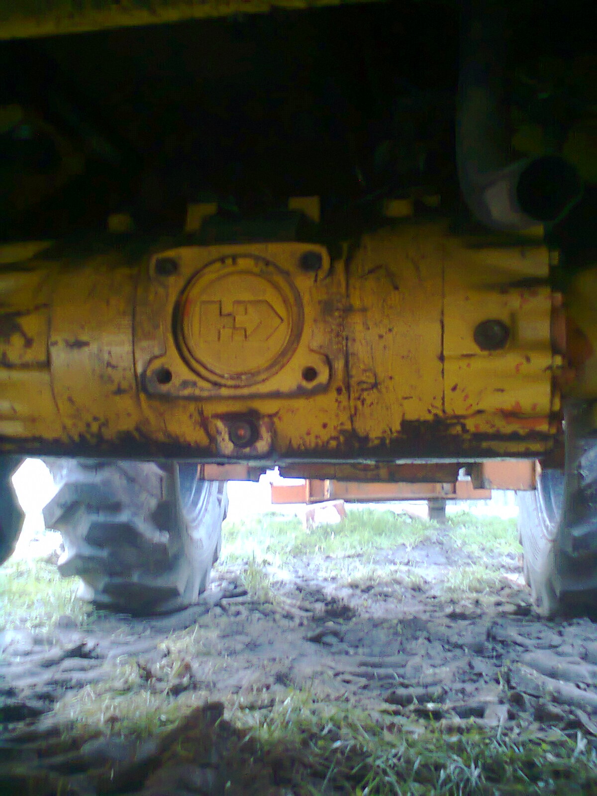

Wieder eine Servicearbeit an dem "unbekannten" Benfra Baggerlader 1.10H
IPB Bild
Ölwechsel an den Achsen, (Ölbadbremsen)
Die Ölsorte ist klar: 80er GL4/5 mineralisch.
Auf dem oberen Bild gut sichtbar: Wechsel der Öle in den Radsterntrieben (oder wie das heißt) ist klar:
Ablasschraube nach unten, ablassen, Rad 90° drehen, Öl einfüllen, ca. 250ccm.
Aaaber, die Achsmittelstücke:
Auf dem unteren Foto sieht man das Mittelstück mit Ablasschraube und rechts das rechte Bremsgehäuse mit Einfüllschraube. Das linke Bremsgehäuse hat auch so eine Einfüllschraube.
Nicht sichtbar: Beide Bremsgehäuse haben senkrecht nach unten ebenfalls Ablasschrauben.
Fragen:
Sind üblicherweise die Volumen im Mittelstück und den Bremsgehäusen miteinander verbunden?
(Keine Einfüllschraube Mittelstück vorhanden)
Wenn üblicherweise nicht, wie Ölwechseln am Mittelstück?
Danke für euer Wissen, Grüße, Stonecreek

Hallo,
es reicht, an einer Stelle abzulassen und an einer Stelle aufzufüllen. Da die Achsen in verschiedenen Geräten verbaut werden, sind mehrere Ölschrauben vorhanden, um immer einen Zugang zu gewähren.

Hallo, das ist eine huerth axe, habe die gleiche bei meinem Benati(auch zerlegt), innen sind es ei paar "kragaen" und kann nicht das ganze oel raus, du must alle drei Schrauben loesen, einen in der mitte sieht man im Foto, und zwei seitlich L u R von unten, passen etwa 9 liter hinein.
