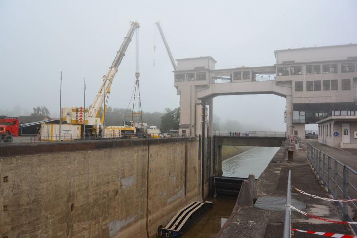

Um den künftigen Betrieb zu sichern, standen jetzt umfangreiche Wartungsarbeiten in Kembs an, darunter auch der Austausch des Schleusentors. Die gewaltigen Dimensionen: 26 Meter Breite, 18 Meter Höhe, 500 Tonnen Gewicht. Weitere Herausforderungen waren der knapp bemessene Platz vor Ort und die veraltete Bauweise der Schleusenkammer. Die zehntätige Operation wurde Monate im Voraus geplant. Um den Schiffsverkehr währenddessen nicht zum Erliegen zu bringen, wurde dieser durch die östliche Schleusenkammer umgeleitet.
Die neuen Torsegmente wurden zunächst per Schiff herangeschafft. Um es so nah wie möglich an die Baustelle zu bringen, musste die westliche Kammer (an der gearbeitet wurde) zunächst mit 60.000 Kubikmeter Wasser geflutet werden. Für die Kranarbeiten setzte Sogecofa drei All-Terrain-Krane von Terex ein: AC 350, AC 500-2 und AC 700.
Vor Beginn des Hubs wurden vier der Torsegmente entlang der westlichen Schleusenwand ausgelegt. Aufgrund des geringen Platzangebotes musste das fünfte Segment mithilfe von Tauchern zunächst am Boden der gefluteten Schleuse in seine vorläufige Stellung gebracht werden. Die übrigen Segmente wurden positioniert und zusammenmontiert.

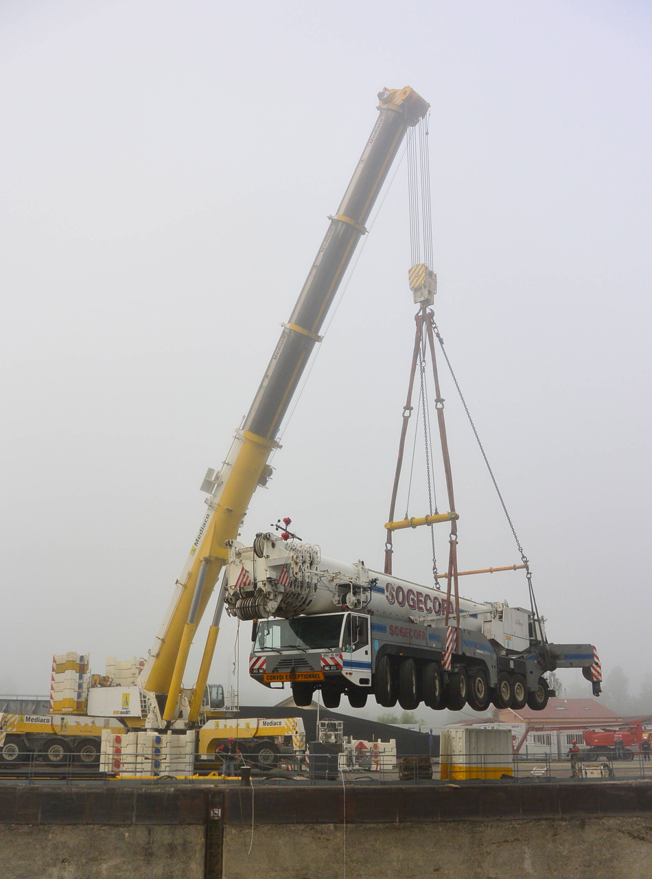

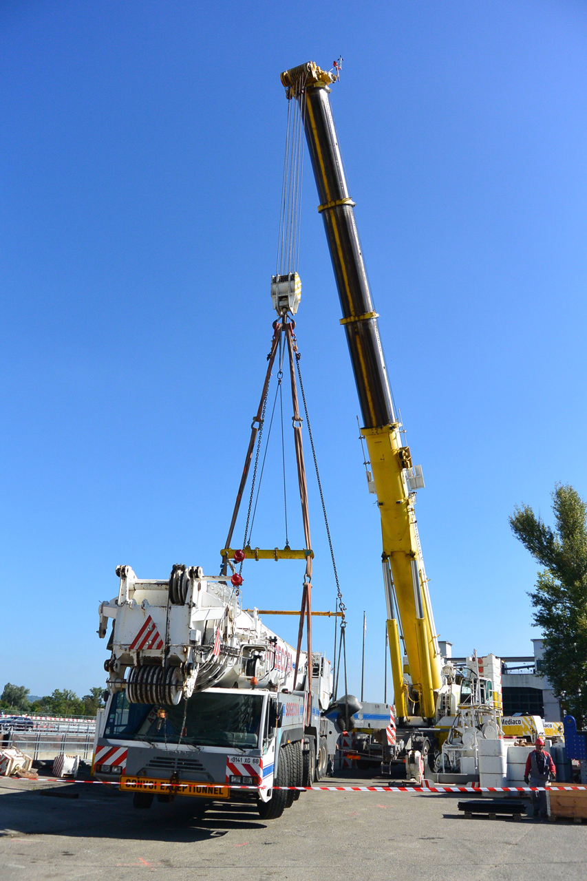

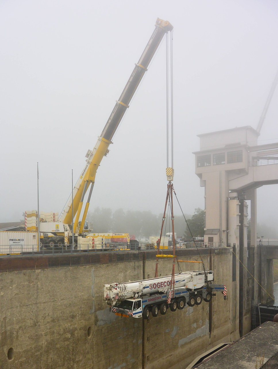

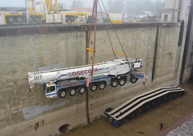

Das Schleusentor war von Wasser umgeben, daher bestand keine Möglichkeit, die Krane für einen koordinierten Tandemhub zu platzieren. Stattdessen entschloss sich das Sogecofa-Team, den Hub der Torsegmente mit einem Kran vom Schleuseninneren aus zu bewerkstelligen. Folgerichtig kam der Terex AC 700 zum Einsatz, um den Terex AC 500-2 zu heben und in die Schleuse abzusenken. Nachdem der AC 500-2 mit einem 160 Tonnen Gegengewicht ausgerüstet worden war, stand er für die Hubmanöver bereit.

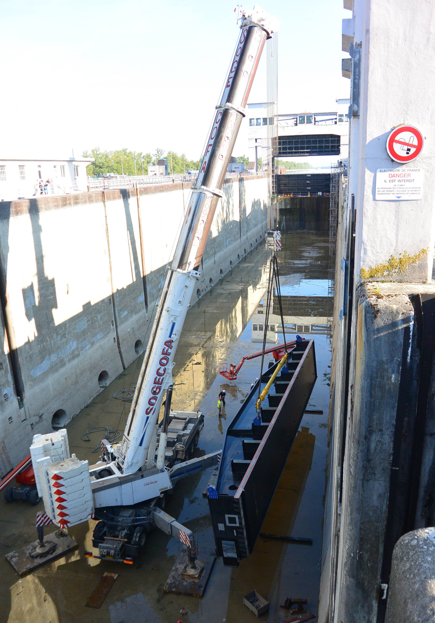

Zuvor musste jedoch die Frage der optimalen Positionierung des AC 500 geklärt werden, dem die heikelste Aufgabe zufiel: Das Heben der Torsegmente in ihre Führungsschienen ? bei kaum mehr als 20 Zentimeter Bewegungsspielraum, weil die Leitwarte der Schleuse über die Tore ragt. Um dieses Manöver zu bewältigen, beschlossen die Techniker die Durchführung vom Boden der Kammer aus.
Für den Hub der einzelnen Torsegmente wurden alle drei Krane benötigt. Mangels Platz wurde jedes der Elemente zunächst dicht an den AC 500-2 herangehoben, woraufhin dieser das volle Gewicht der Last übernehmen und das Segment in seine Führungsschienen heben konnte.
Die Bediener der beiden Krane auf der Schleusenwand (AC 700 und AC 350) hatten keine direkte Sicht auf die Last. Sie erhielten ihre Anweisungen von Yann Exel, Leiter der Arbeiten bei Sogecofa, der wiederum von einem Beobachter unterstützt wurde. Jedes Segment musste zunächst auf seiner Kante gedreht werden, bevor es zur Platzierung auf den Schienen herumgeschwenkt wurde. Nachdem die Segmente gedreht und auf kurzen Abstand gebracht worden sind, übernahm der AC 500-2 die Last. Ausgestattet war der Terex-Kran mit zwei 80-Tonnen-Rundschlingen und einer 9,50 Meter breiten Traverse. Sobald die Torsegmente aufgerichtet waren, konnten die oberen Schlingen gelöst werden.
Die Länge der einzelnen Lasten überstieg die Breite der Schleusenkammer. Daher erforderten die Drehbewegungen ein hohes Maß an Präzision, um ein Anstoßen zu vermeiden, das die gesamte Operation zum Scheitern hätte bringen können. In einer letzten Drehbewegung, um Haaresbreite an den Wänden der Schleusenkammer entlang, konnte das Segment dann letztlich in seine vorgesehene Endposition bugsiert werden.
