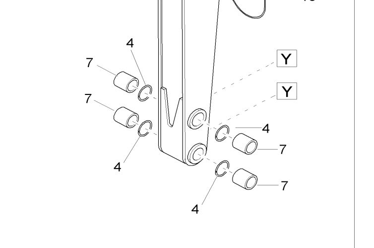

ich versuche gerade an meinem Neuson die ausgeschlagenen Buchsen zu entfernen.
Leider bis jetzt erfolglos. Ich habe mal eine Zeichnung angehängt, wie die Buchsen verbaut sind.
Da hinter jeder Buchse ein Sprengring in einer Nut sitzt, kann ich die Buchsen nicht durchschlagen. Der Sprengring läßt sich auch nicht entfernen. Hat jemand eine Idee, wie ich die Buchsen raus bekommen könnte.

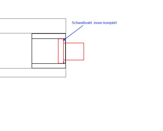

in die Buchse nen passenden Bolzen reinstecken verschweißen, dann kanste von der anderen Seite den mit nem Bolzen rausschlagen
Guten Tag zuerst sollten wir wissen um welchen Werkstoff es sich handelt bei einer stahlbüchse hilft es wenn du mit einer Elektrode innen ne naht drallförmig legst sofort mit einem nicht angefastem Dorn kräftig draufschlägst bei einer Messing Büchse kannst du ähnlich wie beim schmelzscgweißen die Spannung aus der Büchse nehmen mfg schreib wie es gemacht hast
