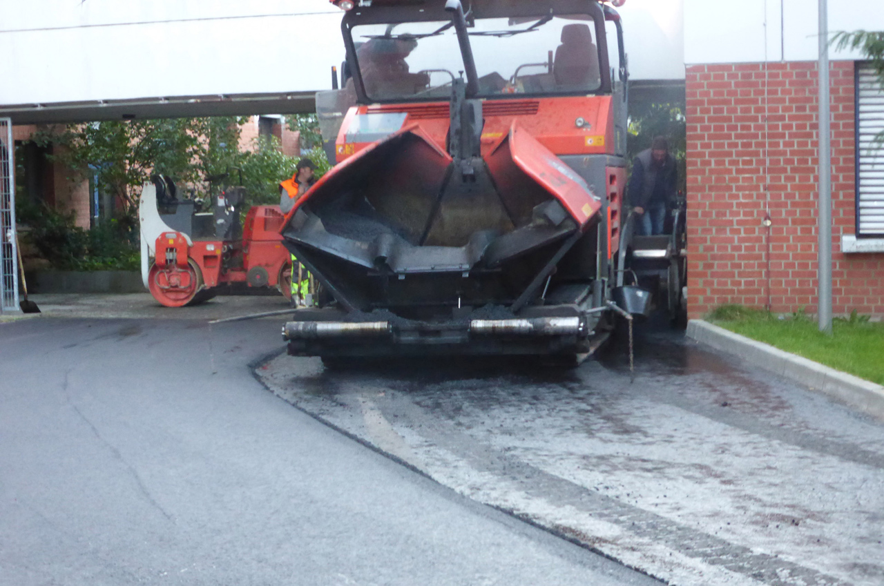

Der Auftrag umfasste eine Versiegelung der Baustellenstrecke mit einer Heißasphaltdeckschicht - eine große Herausforderung für Tell-Bau, denn die verwinkelten Straßen und Parkbuchten des Schulzentrums ließen kein kontinuierliches Einbauen von Heißasphalt zu. Zur Vorbereitung musste zunächst die vorhandene Binderschicht mittels Kehrbesen von Staub und Laub gereinigt werden. Um einen idealen Schichtenverbund zwischen Deckschicht und der darunter liegenden Binderschicht zu erzielen, wurde anschließend die Oberfläche gleichmäßig mit C60 Bindemittel vorgespritzt.

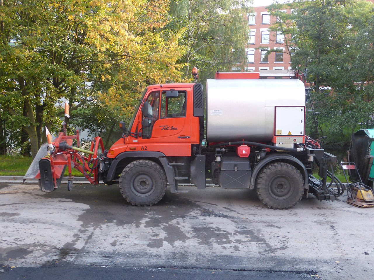

Für die Arbeiten setzte Tell-Bau einen Unimog U 300 ein. Aufgrund des kurzen Radstandes kann das Universal-Motor-Gerät selbst unter räumlich eingeschränkten Verhältnissen zielgenau manövrieren.
Ausgestattet war der Unimog mit Kehrbesen und Aufsatz-Spritzgerät Schäfer BSM-P 2.500. Hierbei sorgte die geschwindigkeitsabhängige Steuerung Easy-Control des Spritzgerätes für eine konstante Bindemitteldosierung entsprechend den M-SNAR-Richtlinien. Dank einer elektronischen Druckmessung und Wegstreckenerfassung sowie einer berührungslosen Fahrgeschwindigkeitsmessung erfolgt die Spritzdruckregelung vollautomatisch. Die Baustellensituation verlangte immer wieder wechselnde Arbeitsgeschwindigkeiten - ohne die Steuerelektronik hätte eine derart konstante Bindemitteldosierung kaum gehalten werden.
Die Easycontrol-Bildschirmsteuerung im Führerhaus zeigte beim Arbeiten alle wichtigen Daten des Arbeitsvorganges an. Diese können vor und während des Anspritzens eingegeben und verändert werden. Bei Verwendung eines Variomatik-Spritzbalkens können die Balkenteile auch separat angesteuert werden.

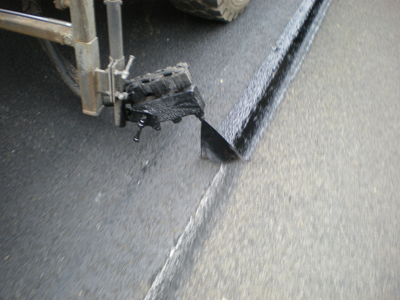

Nach Einbau der Deckschicht bei diesen Einfahrten musste deren Abschluss jeweils mit einer dauerhaft dichten Naht versehen werden, da es sich hier um einen klassischen Einbau ?Heiß an Kalt? handelte. Auch dieses Verfahren wird explizit im M-SNAR Merkblatt für Schichtenverbund, Nähte, Anschlüsse und Randausbildung von Verkehrsflächen aus Asphalt beschrieben.
Für diese Nahtbehandlung setzte Tell-Bau einen Schäfer-Fugenvergusskocher LS 500 F mit Tandemachse und Selbstfahrantrieb ein. Das Gerät ist ausgestattet mit einem Mehrfachspritzkopf mit drei pneumatisch zu betätigenden Spritzdüsen. Die Düsen können manuell einzeln zu- oder abgeschaltet werden, wodurch etwa die Außenflanken einer Straßendecke bis auf 40 Zentimeter Breite angespritzt und versiegelt werden können.
Gleichzeitig werden alle Leitungen im Heißbitumenkreislauf elektrisch beheizt, um sicherzustellen, dass keinerlei Rückstände den kontinuierlichen Zulauf zu den Spritzdüsen blockieren könnten.
Beim speziellen Einsatzfall in Hamburg-Wilhelmsburg wurde mit nur einer Düse gearbeitet, um zielgerichtet die Heiß-an-Kalt-Naht mit 170 Grad Celsius heißem PmB200 anzuspritzen. Bei dieser Temperatur hat das Heißbitumen die richtige Viskosität, um mit optimalem Spritzbild auf die Heiß-an-Kalt-Naht aufgetragen zu werden.
Auch hier spielte ? wie beim Vorspritzen - erneut die Baugröße und Wendigkeit des anspritzenden Gerätes eine entscheidende Rolle: dank der Anhänger-Konfiguration und seines Selbstfahrantriebes dieses Vergusskochers konnte das Nahtanspritzgerät je nach Bedarf immer passend positioniert und verfahren werden ? selbst in einer Position von 90 Grad zum Straßenverlauf! Somit konnte gewährleistet werden, dass grundsätzlich parallel zur Nahtflanke verfahren und dadurch genau dosiert angespritzt werden konnte.
