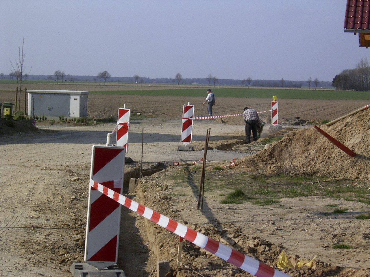

Als erstes werden Grenzen ermittelt und Grenzsteine gesichert.

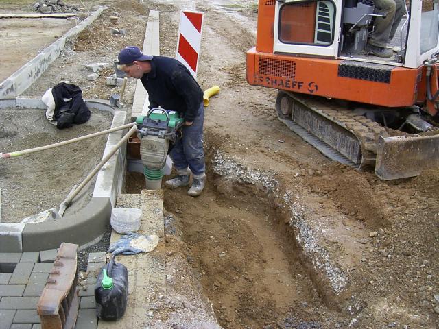

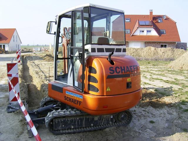

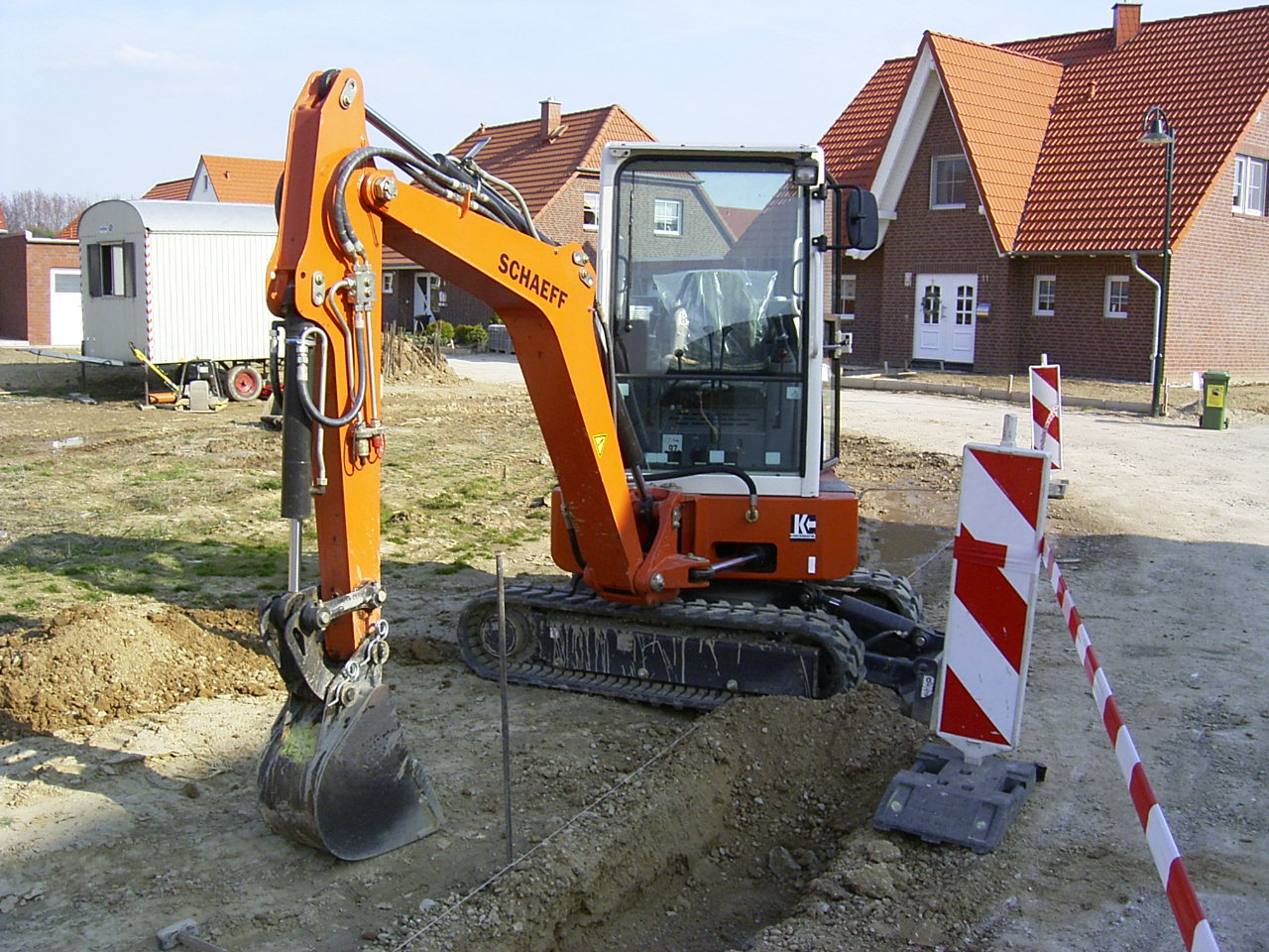

Entlang der Grenze wird neben der Baustraße Boden ausgekoffert und das Planum für den Tiefbord hergestellet.
Hierbei kommt ein Schaeff/Terrex HR14 Bagger und ein Liebherr 509 Stereo Lader zum Eisatz.
Als nächstes wird die Randeinfassung, hier ein 10/30/100 Tiefbord gesetzt. Hierbei ist es wichtig vorher die genauen Pflastermaße zu ermitteln, damit später das Pflaster nicht geschnitten werden muss. ... Bilder kommen...

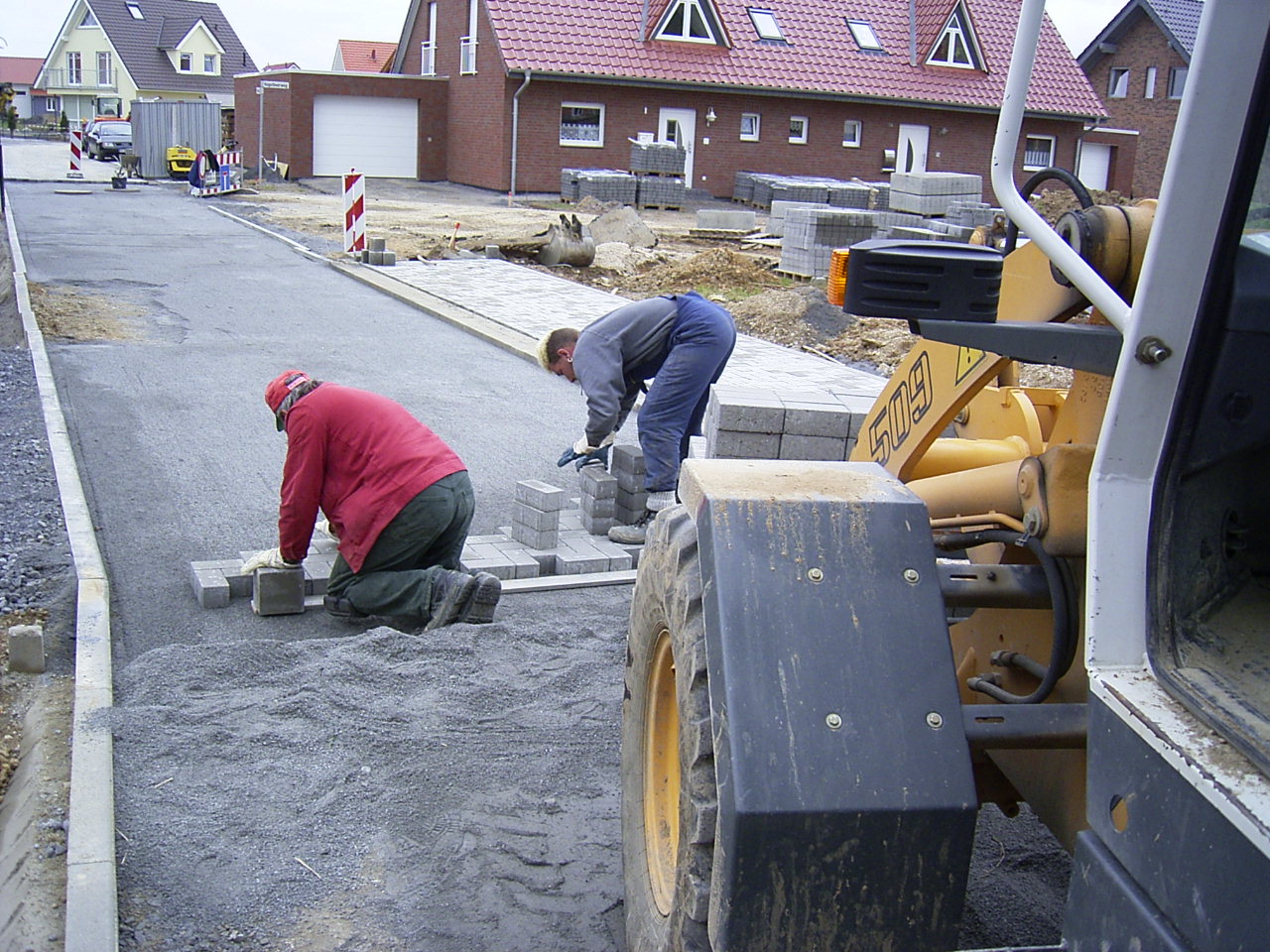

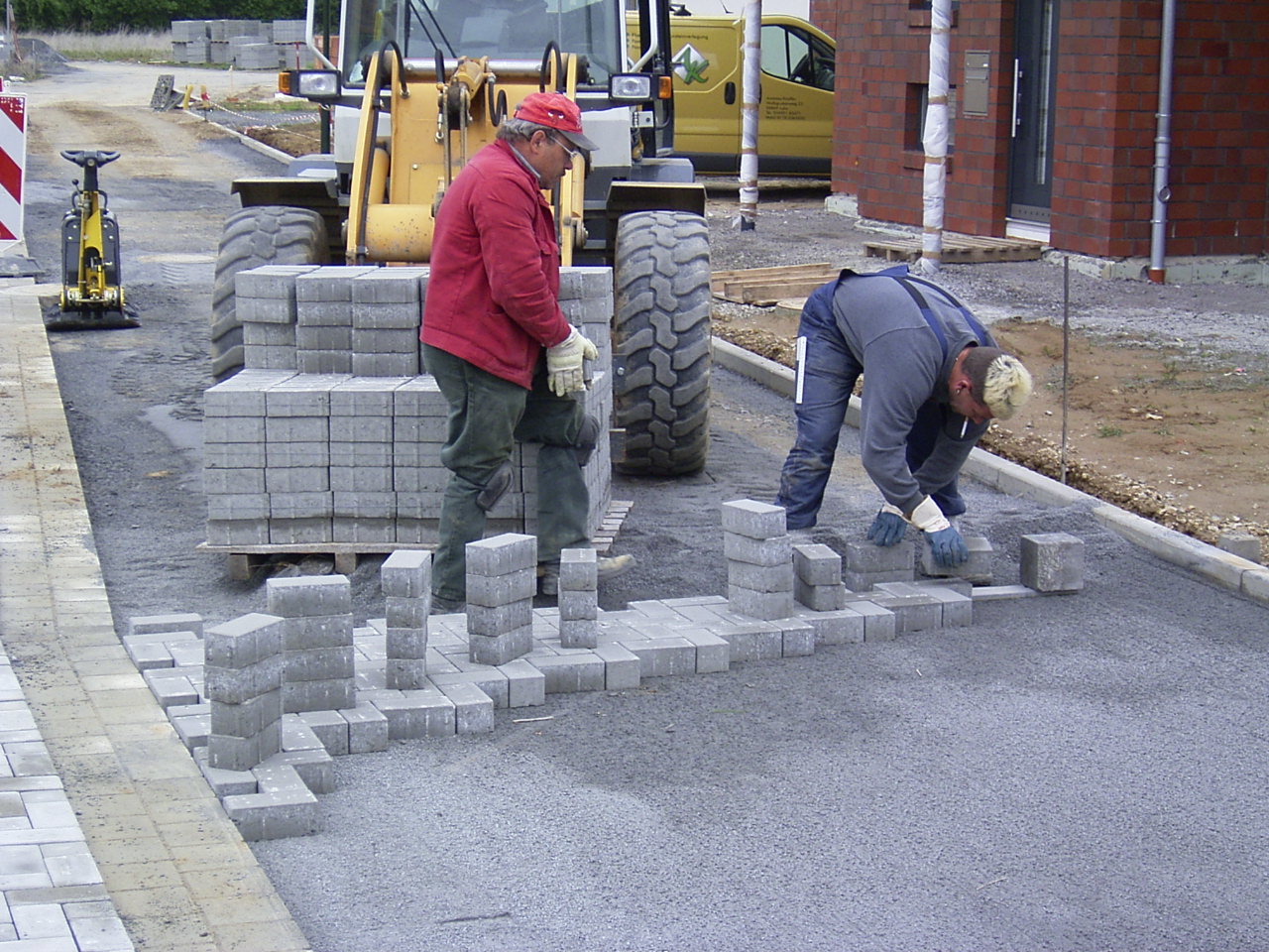

Die Pflasterarbeiten haben auch begonnen.
Hier wird in der Fahrbahn Rechteckplaster verlegt und die Kreuzungen mit antrazithfarbigen, drei formatigem Pflaster optisch abgegrenzt.
