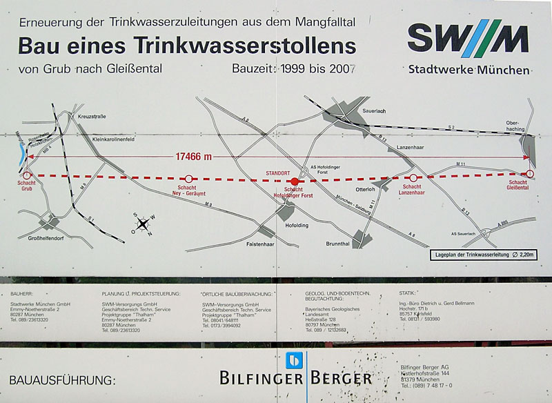

Bereits der Geologe Carl Wilhelm von Gümbel (11. 2. 1823 - 18.06.1898) erkannte die sehr gute Wasserqualität des Mangfallgebirges. In den Jahren 1874 bis 1888 erwarb er sich bei der Einführung der Wasserversorgung Münchens aus den Quellen des Mangfalltales und beim Bau der Wasserleitung große Verdienste.
Derzeit (noch bis 2007) wird im Südosten Münchens das teils noch im Original von Gümbel bestehende Leitungssystem erneuert.
Wesentlicher Bestandteil dieser Erneuerungen ist ein 17466 m langer Wasserstollen
von Grub nach Gleißental.
Bauherr ist die Stadtwerke München GmbH, Bauträger die Fa. Bilfinger Berger AG.
Hier die Bautafel:

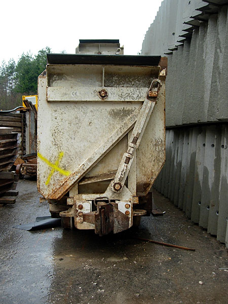

Der von einer Bohrfräse beim Vortrieb gelöste Schotter wird mittels Loren und E-Locks in den Schutterschacht Transportiert und hier in einem Kübel abgeladen.

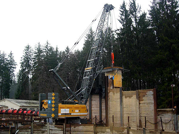

Glanzstück der Baustelle ist zweifelsohne dieser vollautomatische Liebherr HS 855 HD Litronic Seilbagger.
Ist der Kübel gefüllt, wird der Seilbagger (Kran) ferngesteuert von unten gestartet. Er zieht dann die Last (circa 34 t des gefüllten 15 m³ Kübels) nach oben, schwenkt automatisch nach links und entleert den Behälter neben dem Schacht. bearbeitet von M154
