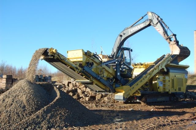

Moin Moin!
Die Maschine wiegt ohne Siebkasten und Überkornrückführung 26t.
Mit Siebkasten und RFB 30t.
Wir haben mittlerweile diverse Leistungstests gefahren.

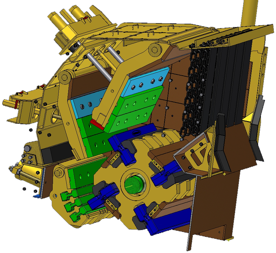

Gegenüber dem RM 100 z.B. Ist der Rotor 10 cm breiter und
3,5 Tonnen schwerer, mit dieser erhöhten Schwungmasse und dem erhöhten
Schlagkreisdurchmesser sind wesentlich bessere Leistungen zu erzielen.
Betonaufbruch mit normalen Eisenanteil im Schnitt 180t/h fertiges 0-45mm bei
nur 22 Liter Dieselverbauch! Vom Kunden ausgelitert! Definitive Werte!!!
Somit verbraucht der Destroyer 8 Liter weniger als ein RM100, von der Mehrleistung ganz
zu schweigen.

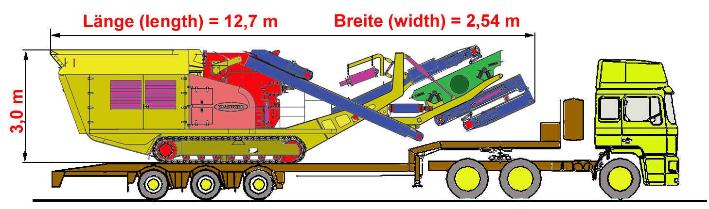

Außerdem verbleibt das Rückführband an der Maschine und muss nicht aufwendige mit dem Bagger in Position gebracht werden. Die Transportlänge ist auch nur 12m.

Nach meiner Erfahrung ist der Rotor der Rubbelmaster Maschinen zu Schwach. Hier habt ihr euch durch die höhere Masse das Rotors sicherlich einen Vorteil gesichtert.

Außerdem kann beim Keestrack Destroyer 1011 eine optionale Mahlbahn jederzeit eingebaut oder wieder ausgebaut wird, womit die Vielseitigkeit enorm steigt bei hohen Reduktionsgraden und abrassivem Material.
Auch der Aufgabebunker ist besser, hier ist ein Rütteltsich unter festen Bunkerwänden eingebaut, somit ist der Feinanteilaustrag wesentlich besser als bei dem RM Anlage.
Hier noch eine Transportzeichnung:
