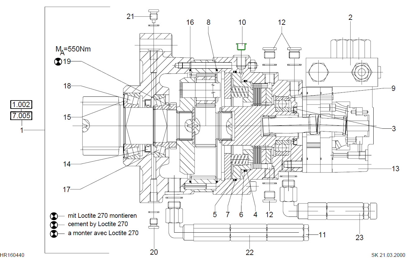

ich habe einen Schaeff HR 16, wo ich das hydrauliköl komplett draußen hatte da er einen Motorschaden hatte.
nun ist neuer Motor drin und Öl drauf und es funktioniert auch alles bis auf schwenken.
wenn ich nach rechts drehe , dreht er einwandfrei bloß die schwenkbremse zieht nicht, also er dreht sich ewig weiter.
wenn ich nach links dreht tut sich nicht viel, er hat kaum kraft und schafft es nur sehr sehr langsam und aus der entlüftungsstange 23 (siehe Bild) kommt öl oben raus. habe daraufhin alle entlüftungsschrauben am schwenkmotor geöffnet aber problem bleibt. ach ja wenn er sich dann ganz leicht nach links irgendewann mal dreht und stoppt mit dem joystick, da zieht die schwenkbremse. eusa_think.gif
hat jemand ne idee was ich da mal machen kann? ich wollte jetzt den Schwenkmotor mit getriebe ausbauen und mal zerlegen , vllt ist ja eine feder oder sowas kaputt. ansonsten weiß ich auch nicht weiter, hatte noch nie probleme mit dem schwenkmotor. aus der Eteilliste wird man auch nicht schlau.
