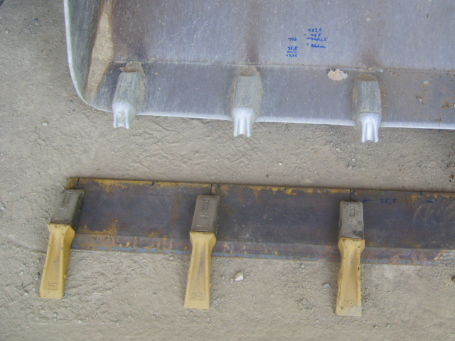

Ich will nächste Woche meine Radladerschaufel wieder etwas auffrischen.
Neue Schneide neue Zähne......
Nun bin ich mir noch nicht sicher wegen den Eckzähnen.
Orginal sind die Zähne etwas nach innen versetzt.
Ich würde Sie aber lieber ganz außen haben.
Dazu müssen die Zahnhalter in die Seitenwand geschweißt werden.
Kann das Probleme geben ?

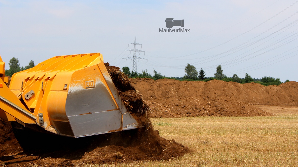

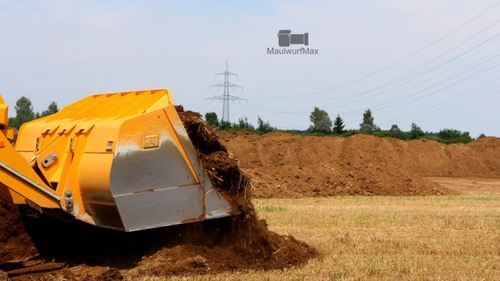

Bei dieser CAT Schaufel sind die Eckzähne in die Seitenwand integriert.
...Bei den meisten waren die Eckzähne ganz außen, bei manchen sogar in die Seitenwand integriert....
Das würde mir so auch am besten gefallen, wenn der Eckzahn die Kraft auch auf die Seitenwand weitergibt.
Siehe z.B. hier... Eckzahn links und hier Eckzahn rechts...
Meiner Meinung nach siehts mit Eckzähnen besser aus und hat den Vorteil, dass die Ecken nicht so rundgelutscht werden, wie man es an Deiner Schaufel sieht. Außerdem wird das Material gerade an der Stelle, wo es durch die Seitenwand sowieso erhöhten Widerstand gibt besser aufgerissen.
Seitenteil sauber auskli ken. Zahnhalter gut heften und sauber abschweissen
