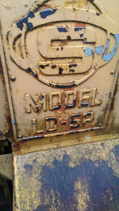

ich habe einen alten Scoopmobile LD5P angeschafft und wird derzeit in schuss gebracht .
Nu mein Problem, welches Hydraulik Öl muss der wohl haben ? Weis wer was ?

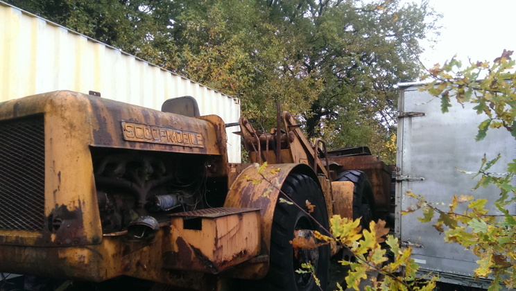

Schöner Radlader muss man schon sagen, was hat er eig. für einen Motor und welche Leistung? Zum Hydrauliköl kann ich dir leider nicht viel sagen aber normalerweise hlp46 o. hlp68 für so eine Maschine. eusa_think.gif
Moin, danke hab ich mir fast gedacht sagt fast jeder das ich das hlp46 nehm soll.
Zu den Daten :
Bj ca 1954- 1960
5,7 oder 5,4 L Diesel von Ford Lehmann 120 HP bei 2500 U/min
Allrad
Gewicht ca 7 Tonnen
mehr daten habe ich noch nicht.
Wir sind gerade dabei alles wieder in gang zu bekommen der steht 15 jahre und hab ihn zum Schrottpreis gekauft, bzw mein vermieter und wir geben jetzt gas das das ding zu uns auf den hof kann.
