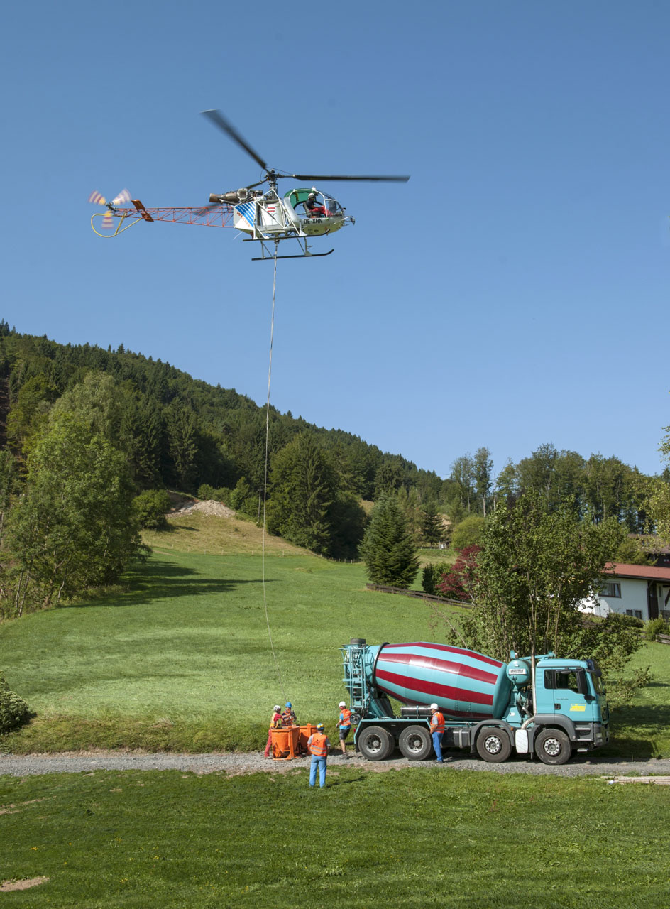

Wolfgang Schwarz arbeitet als Mischmeister im Betonwerk TB Jörg/Kutter in Immenstadt. Er kennt alle Abläufe aus dem Effeff, doch der Transport via Hubschrauber ist auch für ihn etwas Ungewöhnliches. Das Wechseln und Befüllen der Betonkübel, die Anlieferung per Luft und der Einbau am jeweiligen Standort erfolgt bei laufenden Rotorenblättern. Da ist ständige Aufmerksamkeit gefordert.
Am Ausgangsort, der sogenannten festen Baustelle, wird mit zwei Fahrmischern und zwei Helikoptern abwechselnd gearbeitet. Zunächst muss der Pilot seinen Helikopter ruhig in der Luft halten, denn der Betonkübel hängt an einem 40 Meter langen Seil. Darin lässt die Bodenmannschaft 350 Liter Beton fließen. Ein Mitarbeiter des Helikopterunternehmens koordiniert den Abflug und kontrolliert die Menge des Materials, das der Hubschrauber maximal transportieren darf.
Wolfgang Schwarz: "Sobald ein Hubschrauber losfliegt, wird sofort der nächste Kübel gefüllt, immer kontinuierlich, denn der Beton muss schnellstmöglich an seinen Einbauort gelangen." Pro Fundament werden rund zehn Kubikmeter Beton gebraucht. Der Pilot muss die schwer zugänglichen Standorte im Wald, Tal oder am Berg also rund 30 Mal anfliegen.

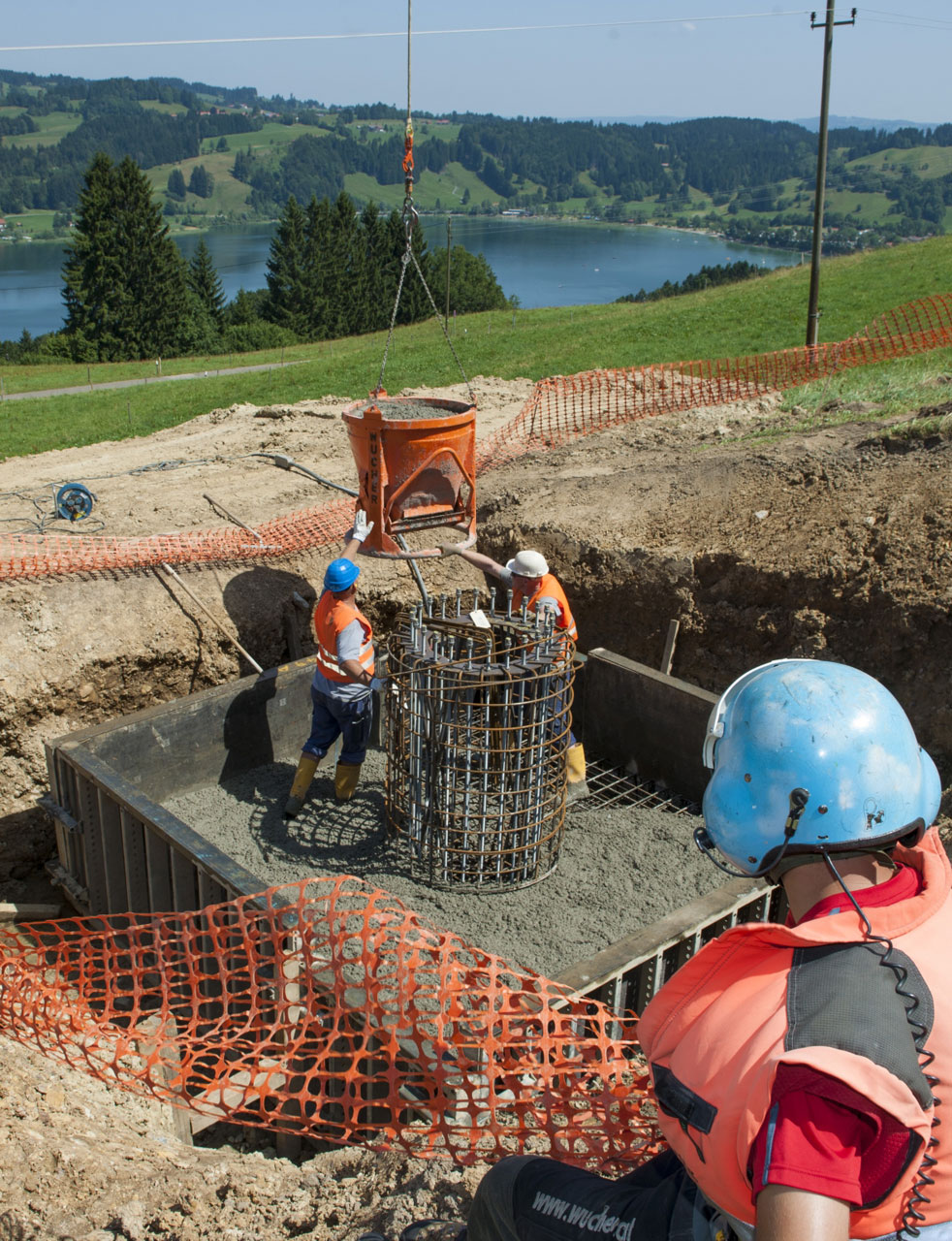

Auch am Zielort herrscht immer Anspannung. Drei bis vier Mitarbeiter führen hier die Arbeiten aus. Sobald der gefüllte Kübel angeflogen kommt und korrekt platziert ist, wird der Beton entleert. Die Arbeiten müssen schnell gehen, damit der Pilot rasch wieder zurückfliegen kann. 800 Liter Kerosin braucht der Hubschrauber in der Stunde. Wenn er nur halbvoll betankt wird, kann er entsprechend mehr transportieren. Aus diesem Grund ist neben dem festen Baustellenplatz, an dem Geräte und Material liegen, eine mobile Tankmöglichkeit vorhanden.
